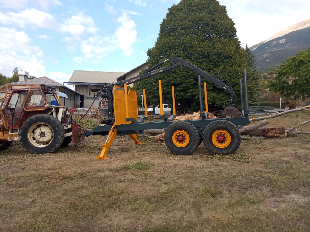

déjà un détail en passant, la pompe est entrainée par la distribution du moteur donc si surcharge (suivant le montage) bien que ce soit connu que les forestiers soient tendres avec la mécanique, ça peut faire mal...
dis-nous un peu de quels matériels tu te sert avec ton tracteur concrètement
là pour l'instant on sait juste que tes 2 distributeurs AR sont occupés par le bull et le treuil et que tu as une grue...
la PDF est accessible ou pas et si oui est elle disponible ou déjà utilisée ?
ta grue est fixée sur le tracteur ou c'est un outil que tu attèles quand tu en as besoin ?
est-elle sur une remorque motrice ou quelque chose du genre ?
c'est pour savoir comment te donner des solutions adaptées plutôt que de te proposer des trucs qui ne peuvent pas s'appliquer à ta configuration matérielle

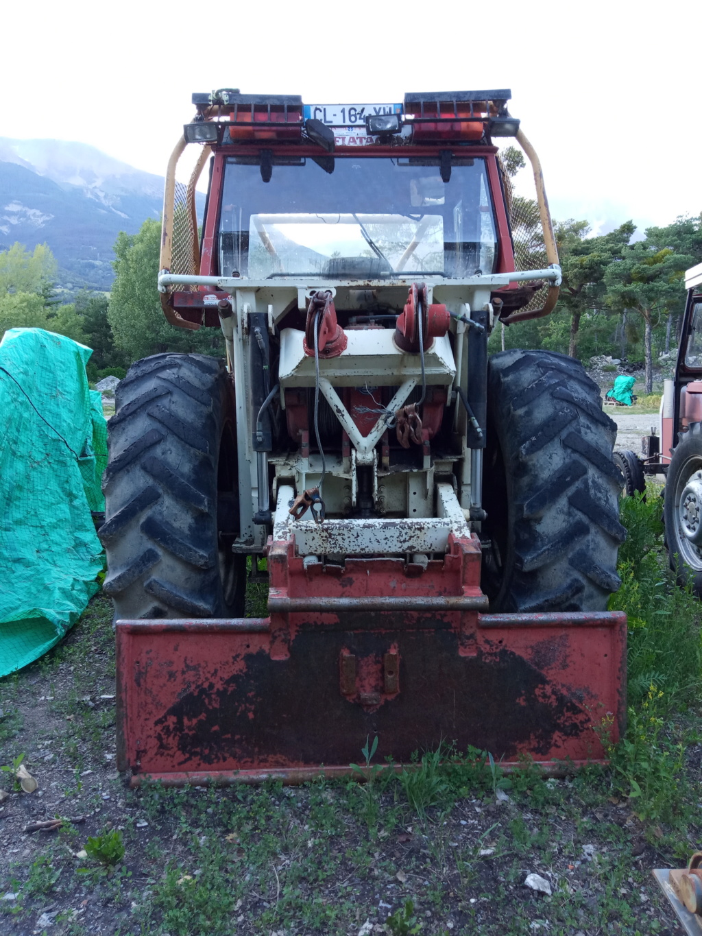

Le treuil est actionné par la prise de force par l'intermédiaire d'un boitier renvoi d'angle, il est donc impossible d'utilisé la prise de force pour autre chose.
L'actionnement, frein et embrayage du treuil est hydraulique, hydraulique indépendante de celle du tracteur, il y'a une pompe sur le corps du treuil , un électro-distributeur pour l'actionnement via télécommande.
L'équimentier à tout simplement enlever tout le relevage et à mis une plaque pour fermer le pont, plaque qui fixe une partie de la console supportant le treuil.
L'hydraulique est d'origine, (faut que je vérifie la pompe dans le doute), simplement au lieu d'avoir des raccords rapide à la sortie des distributeurs il y'a directement la lame et le tablier du treuil.
La grue est une nokka monté sur une remorque artisanale non motrice
50l/min et 15Mpa minimum
Pour mon utilisation : Je ne branche aucun outil sur le tracteur si ce n'est la remorque... il y'aura peut être un broyeur mais ce n'est pas d'actualité.
Je post 2 photos juste après car à la première tentative mon message c'est supprimé! :scratch:

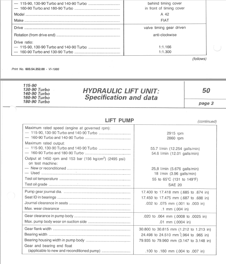

Sur ton doc JJ on voit que la pompe tourne à 50 L/min , je pensait que c'etait plus. Tout part de la je pense ... A voir si je peux monter plus gros?

c'est pour cela que je t'ai mis le tableau
normalement le 140-90 a une pompe de 58.3 l/mn et les fixations sont les memes
mais si tu l'as change il faut impérativement que tu compares ta pompe avec celle du 140-90

Ah on y voit déjà un peu plus clair :cheers:
attention le débit de la pompe c'est sortie d'usine et moteur accéléré à fond...
d'après la doc elle ne débite que 18l/min à un régime moteur de 1450tr/min et ça même pour le 140 :roll:
je pense que c'est l'année qui joue, si ton tracteur est sorti en fin de série il a une pompe qui débite un peu plus
