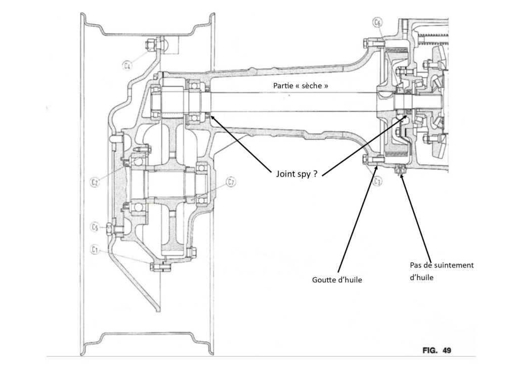

J'ai vu une goutte d'huile sur le plan de joint du carter demi arbre D, voir la photo
Je ne pense pas refaire les freins car je n'ai pas les moyens de calage et levage pour le démontage des demi carter de transmission.
J'attends également d'avoir un contenant suffisant pour faire les vidanges de pont, boite et relevage. Cause confinement, je ne peux pas vider mon fût d'huile de vidange et je n'ai pas reçu l'huile .
Je vais faire les vidanges et remplissages des réducteurs de roues.

Re: SOMECA 315 Boitier de direction
dans un premier temps tu devrais faire les niveaux
un tracteur d'environ 50 ans peut avoir différentes fuites pas d'affolement !
si tu règles les freins (c'est tres facile) ne les serres pas trop il faut une certaine course
Oui tu as bien indentifié le montage, les réducteurs ne baignent pas dans la même huile que le pont
ta goutte d'huile vient peut être du lavage, c'est pas facile de bien rincer partout...
