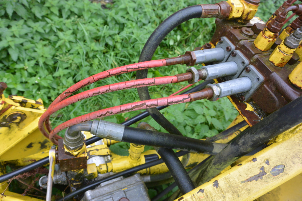

C'est gênant l'état des téléflexibles sur la rousseau ?

pour les téléflexibles tu te renseignes sur les prix qui dépendent de la longueur tu risques d'etre surpris

Les flexibles, çà va être 100€ pièce. Vous pensez que ceux là sont HS ?

il faudrait les actionner
si ils ont un graisseur c'est plus facile de les entretenir sinon il faudrait mettre de l'huile de chaque bout

L'état de la gaine rouge qui est craquée, ce n'est pas grave d'après vous ?

la gaine rouge est un protecteur du tube semi rigide
si il n'y a pas eu d'eau à pénétrer à l'intérieur cela peut fonctionner mais il faut bien les essayer et leur donner une forme
droite dans la cabine ou de faire une tres grande boucle

ok. je ferai un essai. Je serai fixé comme çà.
Je pense que je peux mettre quelque chose pour protéger genre une gaine ou du scotch toilé.
