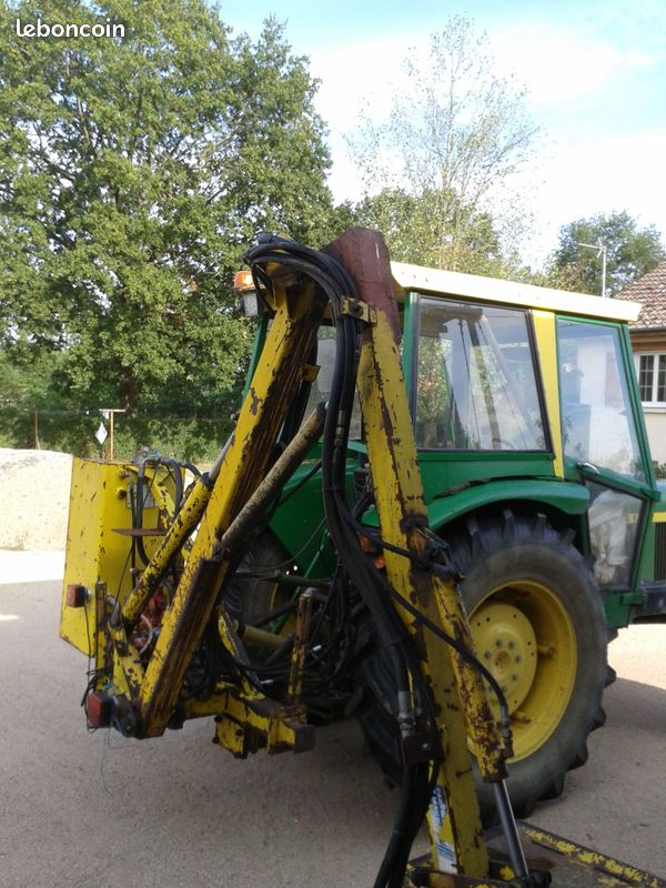

Complètement d'accord avec JJ.
Faut savoir qu'un bras d'épareuse prend énormément d'éffort et il n'est pas rare que certaine soudure lache voir même que le bras casse.
La différence de peinture est due à un renfort qui a été mis ( on voit même la surépaisseur sur l'avant du bras).
Après si ça été fait correctement, aucun soucie. Contrôle bien les roulements et si tu peux l'atteler à un tracteur pour la mettre en route et même l'essayer, ce serait le top. Un moteur hydraulique sur ce genre d'outils coute cher...

Alors, je peux me tromper mais je pense que le renfort en question est d'origine ou que c'est une casse fréquente sur ce genre de machine car sur une annonce trouvée sur internet, je vois le même genre de renfort.

C'est gênant l'état des téléflexibles sur la rousseau ?
Re: EPAREUSE
pour la prise de force 1000 tr tu devrais nous mettre une photo
pour les téléflexibles tu te renseignes sur les prix qui dépendent de la longueur tu risques d'etre surpris
le bras d'une épareuse est soumis à des efforts importants

Les flexibles, çà va être 100€ pièce. Vous pensez que ceux là sont HS ?
ben_
Re: EPAREUSE
il faudrait les actionner
si ils ont un graisseur c'est plus facile de les entretenir sinon il faudrait mettre de l'huile de chaque bout

L'état de la gaine rouge qui est craquée, ce n'est pas grave d'après vous ?
Re: EPAREUSE
la gaine rouge est un protecteur du tube semi rigide
si il n'y a pas eu d'eau à pénétrer à l'intérieur cela peut fonctionner mais il faut bien les essayer et leur donner une forme
droite dans la cabine ou de faire une tres grande boucle

ok. je ferai un essai. Je serai fixé comme çà.
Je pense que je peux mettre quelque chose pour protéger genre une gaine ou du scotch toilé.

un autre conseil si tu veux.
fait un essai de la machine à plat dans de l'herbe assez dense ça te donnera une idée de l'état de la pompe hydraulique.
comme te l'as dit jj vérifie bien si le rotor vibre
attention une épareuse coute très vite des sous en entretien.
