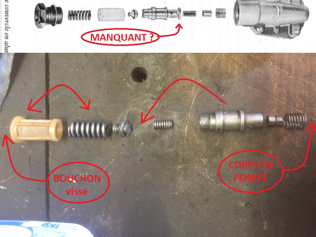

Voici un montage photo pour ton arrivée de carburant sur ta pompe histoire de tout avoir sous les yeux :
Là ce qui me choque le plus c'est l'inversion ressort / filtre mais peut être que ce dernier est ouvert des deux côtés auquel cas il n'y a pas de problème sur l'ordre de ton montage.
Ensuite il y a un genre de rondelle (peut être un joint ?) qui n'apparait pas sur ta photo.
Voilà quelques pistes... en attendant il parait que la nuit porte conseil alors tu y verras peut être plus clair demain :sleep:

Merci pour ce petit montage , le joint n’est pas manquant , il est vrai que je ne l’ai pas précisé mais il est en place sur l’étui , je ne l’ai pas démonté pour la photo .
Pour finir l’inversion ressort et filtre sur la photo n’est pas gênante puisque comme tu le dis le filtre est « ouvert des deux côtés » , le ressort est logé dans le filtre un coup monté .
Même après une bonne nuit le montage de cette partie de la pompe ne me parait pas chose plus simple

Bien que je pense que le tracteur tournait sans ressort de plus que les pièces en ma possession ... car au final si je comprends bien le fonctionnement de cette partie de la pompe c’est de limiter le gasoil entrant de manière a ce que le retour ne soit pas surchargé en gasoil ?
Donc si il manque un ressort cela veut dire que dans les moments où la pompe a besoin de peu de gasoil elle en pompe beaucoup plus et envoie le surplus via le retour ?

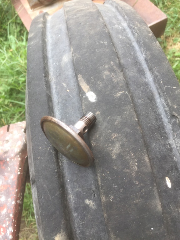

Je me doutais qu’il y avait un problème car sur la sortie de la pompe d’amorçage est montée cette pièce :
Quand j’ai cherché sur le catalogue pièces pour trouver le nom et essayer de comprendre son utilité je me suis aperçu que cette pièce était destinée au montage bosch .
Je souhaitais pour le remontage , la remplacer par un banjo classique , bonne ou mauvaise idée ?
Messages : 10023
x 218
Re: Présentation et problème sur Fiat 780
NON tu as les deux montages et tu ne peux pas mettre l'une à la place de l'autre les tuyaux sont à modifier
la cloche présente sur la roue est un équipement d'origine pour le 780 cela ne changera rien
la pompe BOSCH est plus fragile que la CAV par contre le moteur est plus nerveux (légèrement) et plus facile à amorcer
mais en cas de mauvaise arrivée de fuel le tracteur pétarade
