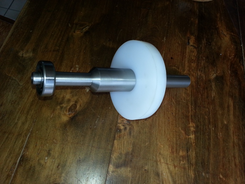

Changement du disque d'embrayage d'avancement sur le mécanisme du 415
Re: Someca 415 embrayage
Posté : 09 août 2015 11:13
par babast 53
le disque d'avancement etait plus que mort les rivet carrement bouffer
Posté : 09 août 2015 15:54
par Dan29670
C'est clair le disque était hs complètement, le tracteur avançait plus du tout.
Réalisation de cette après-midi
outil de centrage des disques et réglages des doigts.

JJ tu disais que cet outil est compatible pour plusieurs modèles de tracteur tu sais lesquels ?

Petite vidéo au début de l'usinage

Posté : 09 août 2015 18:46
par babast 53
ba la rien a dire beau travail
Posté : 10 août 2015 09:42
Toute la série qui vient apres : 400 , 450 ext
apres les arbres de boite et de prise de force ont le meme diametre ainsi que le roulement pilote ce qui change c'est le reglage des doigts (ou du diaphrame)
Tres beau boulot
