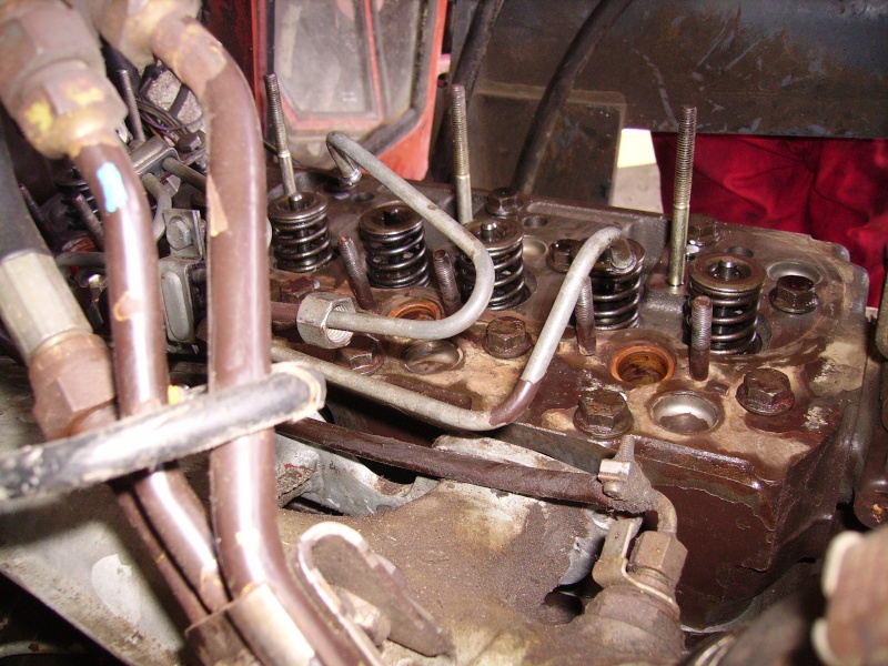

la cylindrer et a peine marquer part contre il était brillant comme un miroir , chbo les a déglacer , et les piston sont en bonne état , on change coussinet de bielle , segment , joint de culasse , et soupapes
