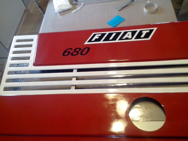

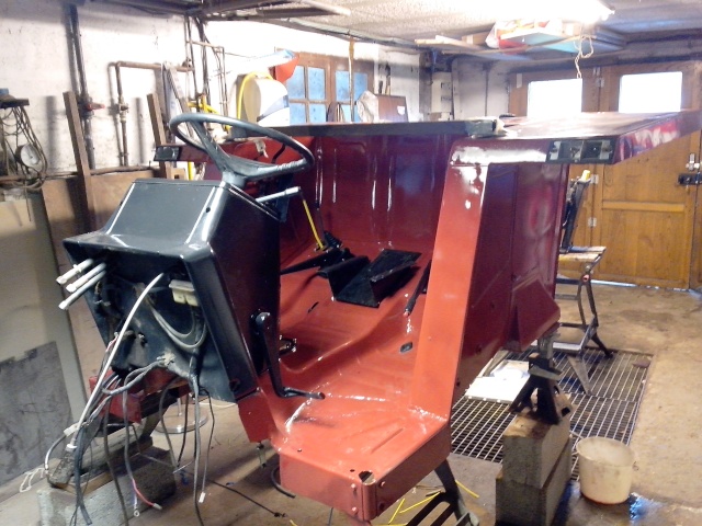

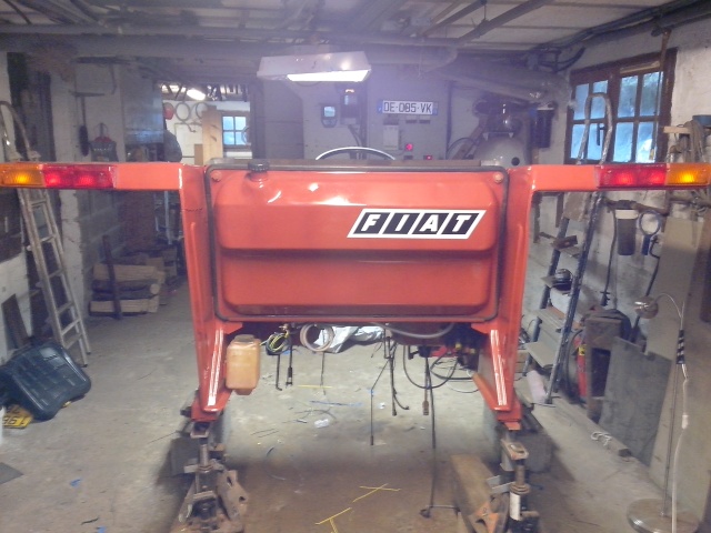

salut voici l'avancement. pas mal de soudure et peinture. le capot c'est de la peinture a la place des bandes et sticker maison.

Salut, tu as bien avancé, beau boulot! :D
Il démarre?
Il te reste quoi comme travaux à faire?

Ton accélérateur à main est du mauvais coté !
Sinon la couleur noir sur l'ensemble tableau de bord cela fait d'origine

merci, pour l’accélérateur j'ai pas démonter mais je vais regarder pour le remettre du bon sens. et pour le noir j'ai juste mis du noir brillant, c'est du mat d'origine.

j'espère remonter la cabine a mon retour de vacances et enfin le démarrer (peut être avant 2015, c'était l'objectif!! ). après j'attaque le montage du chargeur , puis le haut de la cabine

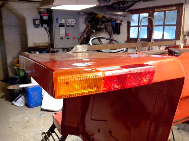

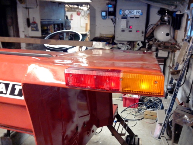

tu as refait les ailes?
sur celle de gauche ton feu est vachement sur le bord!
pour ta peinture, tu as fait combien de couches? tu l'as vernis également?

oui j'ai refais les ailes, tu as raison il y a un décalage sur le feux gauches. pour la peinture j'ai mis primaire et peinture, pas de vernis
