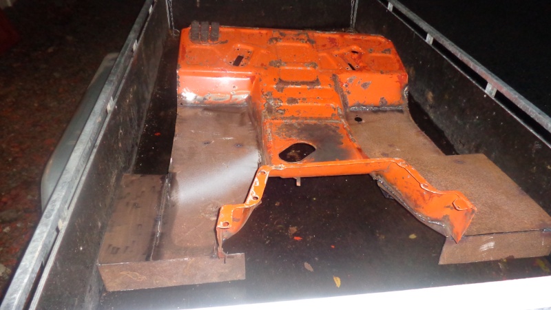

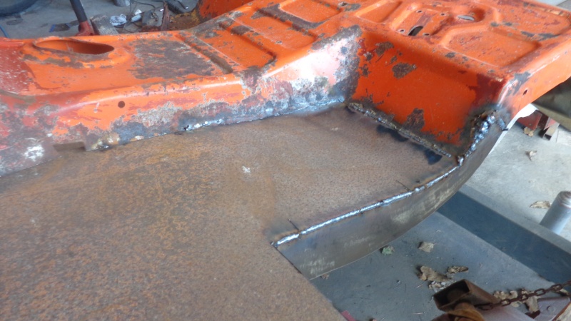

yoyo, t'as bien avancer sur t'as plateforme! t'as pas eu trop de mal à souder?

la soudure ça l'a fait au MIG et par point et puis j'ai vraiment était rechercher la tôle saine.
Aujourd'hui je remonte les ailes dessus pour les divers ajustements et souder les supports.
