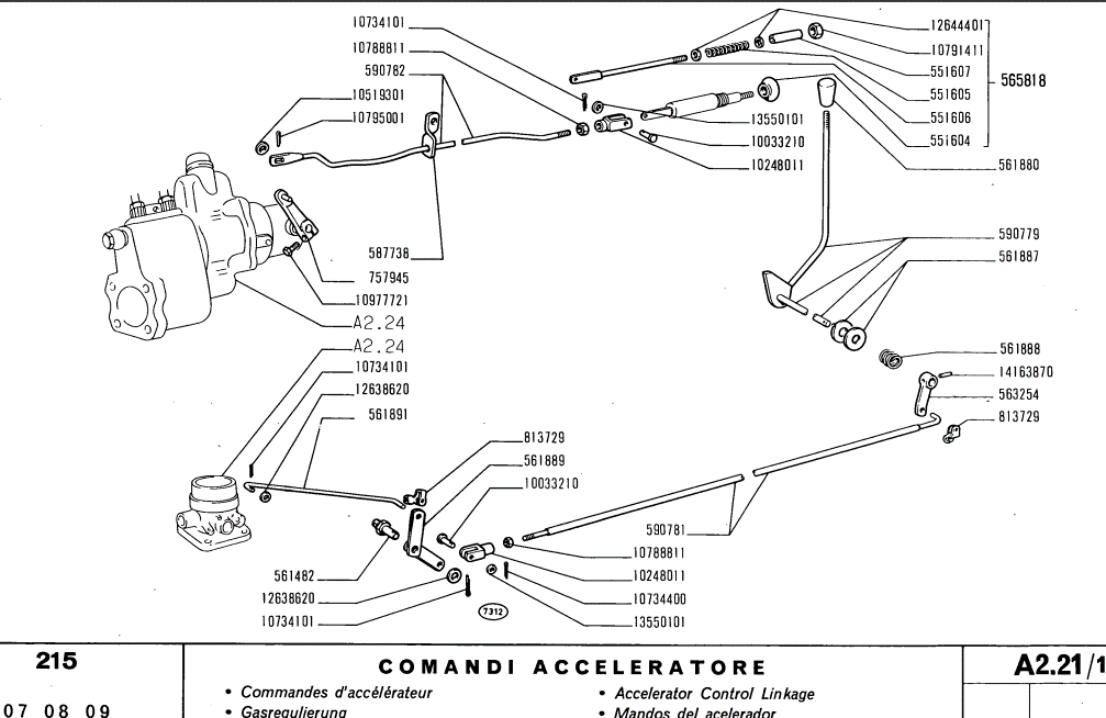

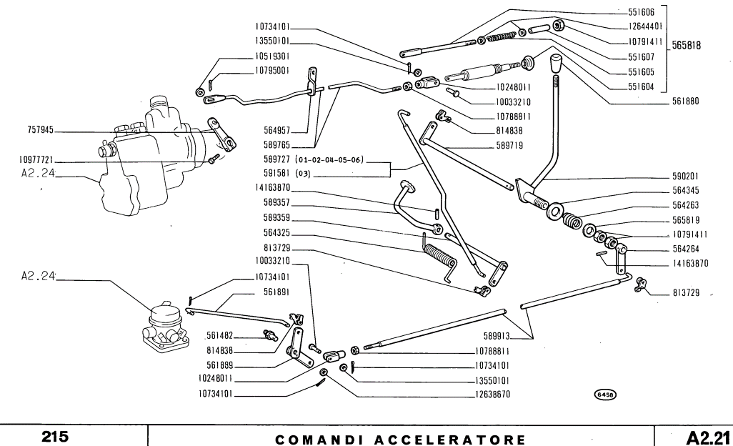

Auriez vous une idée dew caractéristiques du ressort pour un retour de la commande d'accélération. Mon père avait bricolé un élastique en caoutchouc avec de la chambre à air...
Commande accélération

Re: Rénovation hydraulique et circuit eau someca 215
Salut Ben, ressort 564263 ou 561888 du levier ou 564325 de la pédale?
