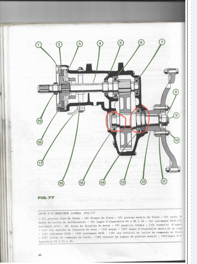

Bonjour, à tous, voilà j’ai du jeu dans mon moyeu arrière. du jeu d’avant en arrière, je n’ai pas vérifié si j’avais du jeu latéral.
Il faut déjà un peu de matériel pour sortir le moyeu !! Une douille de 58 au moins et un gros arrache… mais ce qui me préoccupe, c’est si ce sont les roulements entourés en rouge qu’il faut changer. Je pense qu’il faut ouvrir le réducteur ?
Y’a t’il des préconisations particulières ?
Merci d’avance
