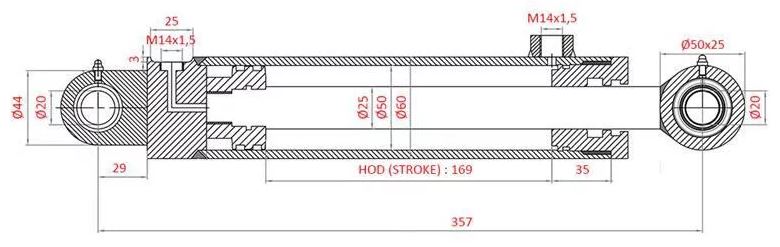

Pour ma DA qui mousse (et ne fonctionne à l'arrêt que les 3 ou 4 premières rotations), j'ai encore le bout de durite entre l'orbitrol et le bocal à remplacer avant de penser à changer le vérin (la tige est morte, donc réfection plus chère que du neuf..).
D'expérience, on est d'accord sur le fait qu'il y a une tonne de référence qui y vont ?
Exemple avec la ref 5110840, en tige de 25mm (22mm d'origine) mais toutes les côtes me semblent ok à la comparaison.
Ca doit le faire non ?

normalement tu as plusieurs vérins de direction mais c'était aussi la fixation de la rotule qui changeait
un petit conseil bien serrer la vis qui est sur le train avant

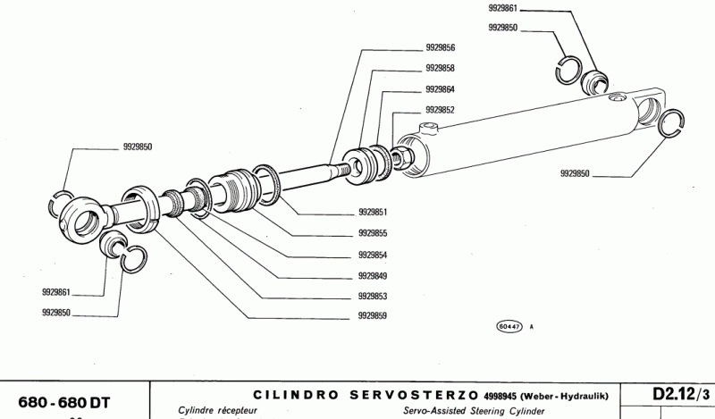

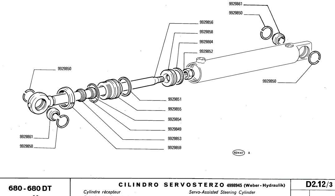

Tu regardes les marquages sur le corps de ton vérin pour avoir les références.
Voici la ref 4998945 :

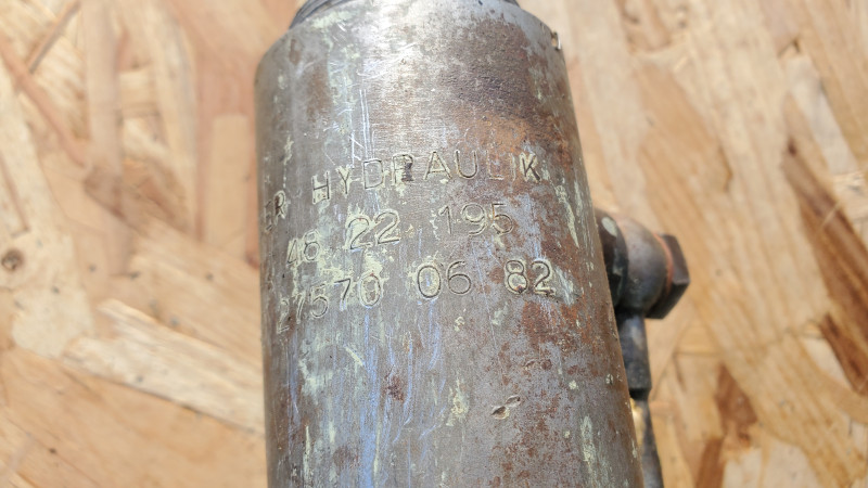

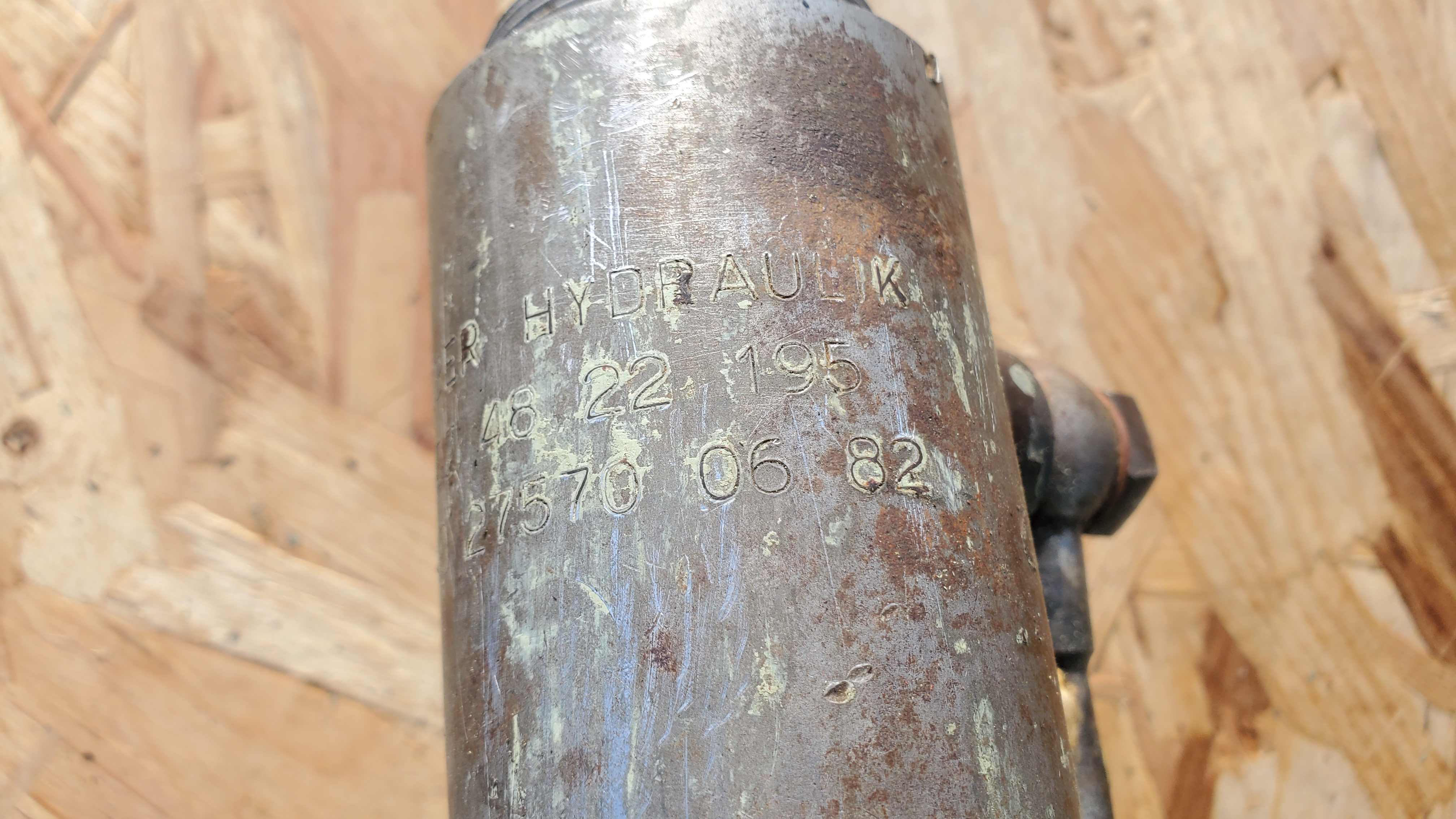

La référence sur le vérin ne m'aide pas beaucoup ( 4822195 ) , elle renvoie rien. Mais c'est bien le modèle que tu as posté (avec deux rotules à emmancher).
Au début j'avais trouvé ça :
Sur l'éclaté : 4998944, 4998945, 5106707
Sur le site piesetractor.ro :5106707 5106709 5110677 5110840 5122562 5125262 5412455
Remplace les références 4997919, 4998944, 4998945, 5106707 5106709, 5110677, 5110840, 5122562, 5125262, 5412455
A priori le même modèle s'est retrouvé sur pas mal de petits modèles DT (série 66 et 90).
Les entraxes correspondent, les taraudages aussi, les rotules semblent maintenues aussi par circlips.
Il est dispo à plusieurs endroits, limite je le prendrai là ou je suis sûr de pouvoir le rendre si ça n'allait pas..
Au passage, sur le vérin j'avais ça :

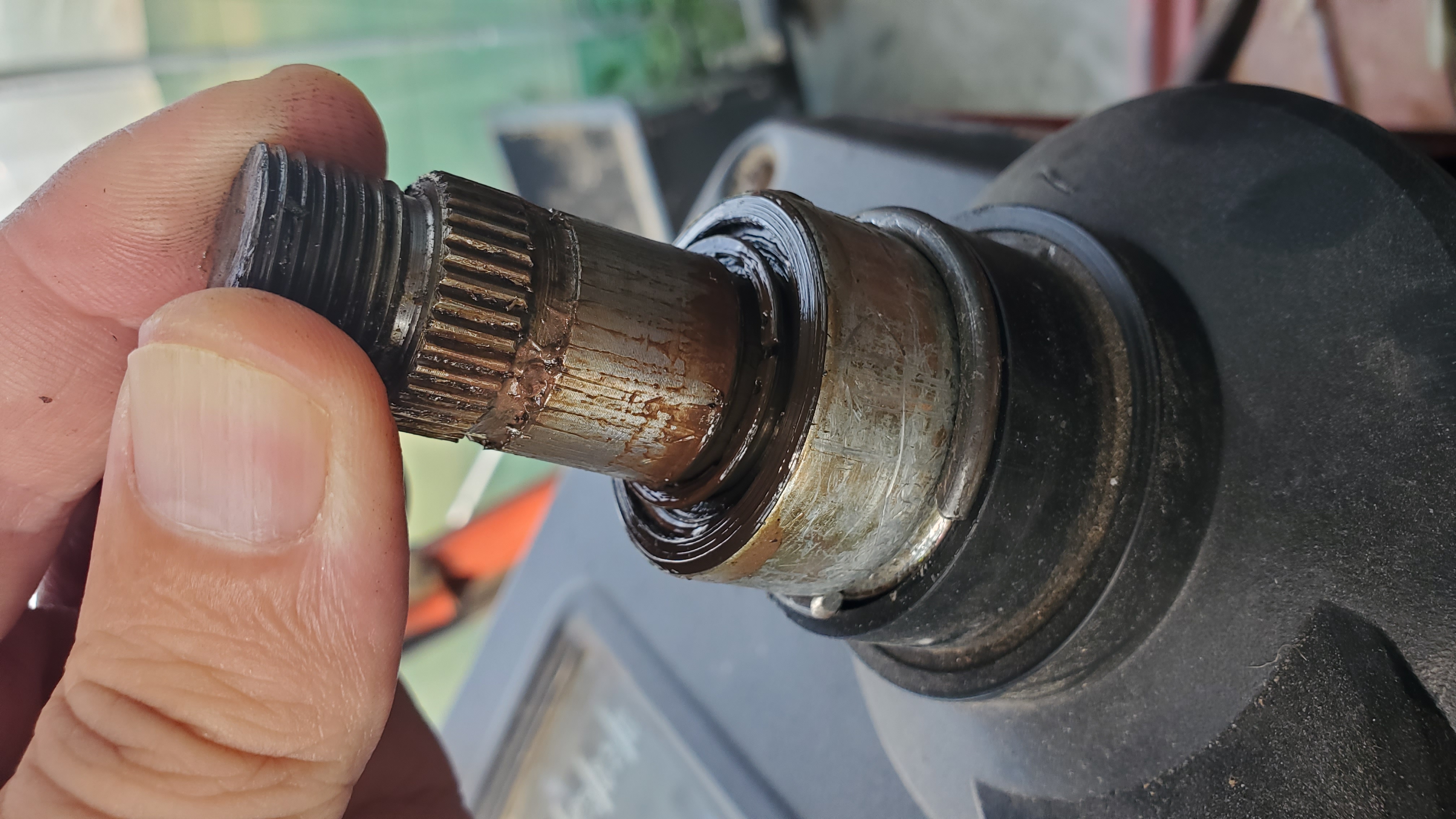

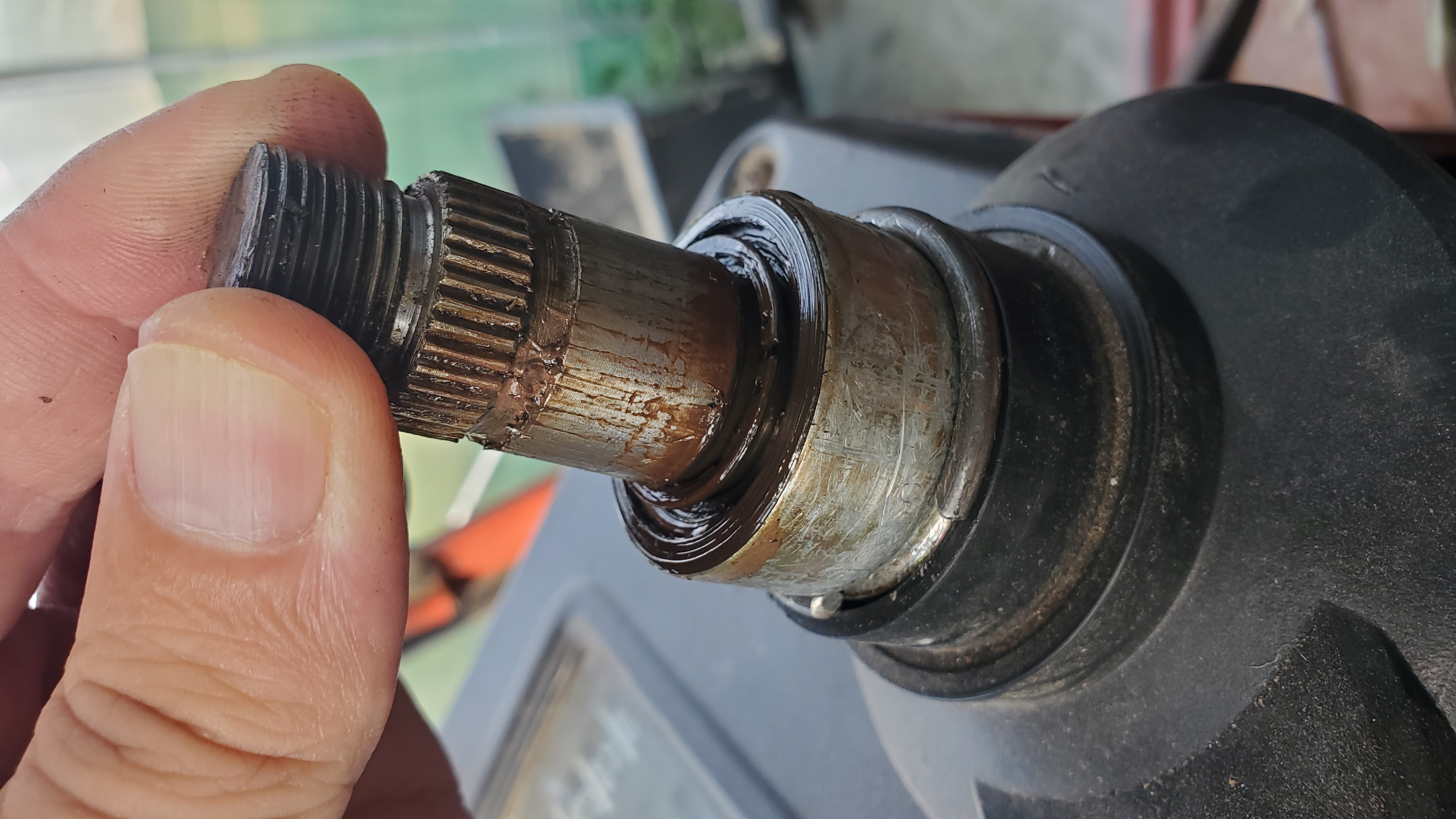

Un autre truc me parait bizarre, il y a un bon 5mm de jeu axial dans la colonne de direction (je peux soulever le volant et son axe de 5mm), on voit l'espace au niveau du circlip sur la photo. En regardant l'éclaté de pièce je ne vois pas du tout ce qui pourrait le provoquer, sauf si c'est normal :pasdrole:
Re: Mon 680 DT
Bonjour Adrien,
du dégrippant , voir l 'état du carré du renvoi d'angle et le câble.
Pour le jeu de la colonne, c'est normal
