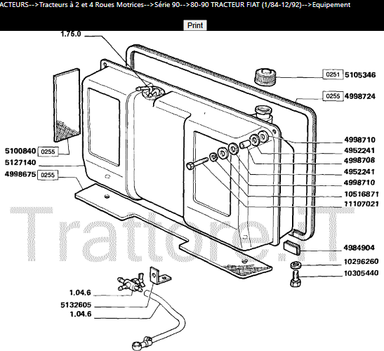

Sur ce Fiat, par exemple je dois refaire le réservoir qui à cause de la rouille à troué à certains endroits. Savez-vous s’il existe une sorte de résine à appliquer à l’intérieur du réservoir qui créerait une couche de protection contre la rouille qui colle mater les petits trous ?

tu n'as pas regardé dans une casse ?
celui du 55 au 85-90 est identique
celui du 90 au 110-90 est plus grand mais va en place

Bonjour Gabin,
voici la référence: 5127140. et celles des accessoires
Te compliques pas , il y a plein de sites qui en vendent des neufs! Pour éviter des supposés soucis ultérieurs ?
Par exemple 290€ HT actuellement chez
https://www.cam-agri-parts.fr/fr/reserv ... 96527.html
Les 90,100 et 110 -90 ont le même réservoir , mais ils ont un réservoir supplémentaire sous la cabine.
