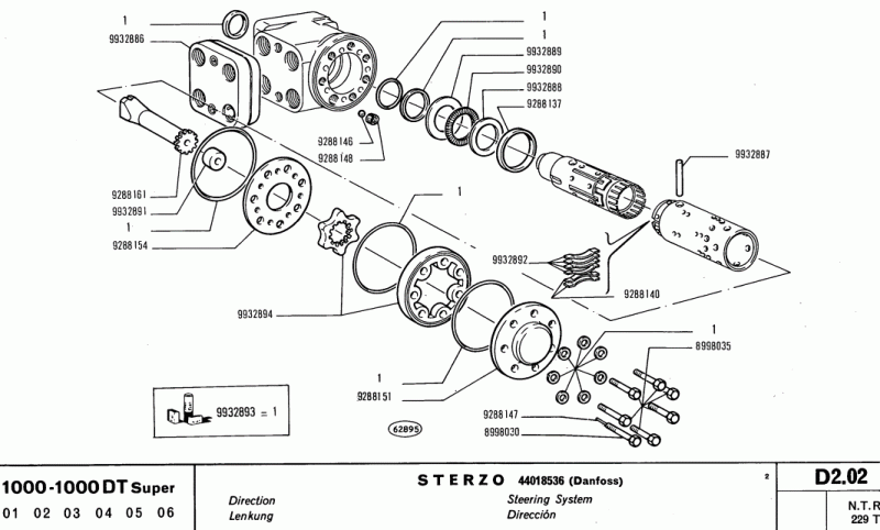

Voici le modèle pour 1000 S DT : DANFOSS 44018536 avec les 4 branchement que je viens de te citer:

quelqu'un connait un site fiable ou trouver avec la ref danfoss 44018536 ? merci pour l'aide ::d ::d

si je ne me trompe pas je peut monter un ospb 125on ?

Orbitrol de direction type OSPB 125 ON adaptable 1/2BSP

sur mon tracteur j'ai juste trouver sous l'orbitrol type :hku , 125/4

pour changer les joints il faut un outil spécial et la pochette de joint existe

je préfère le changer et sa serra repartie pour 10 ans ::d ::d
