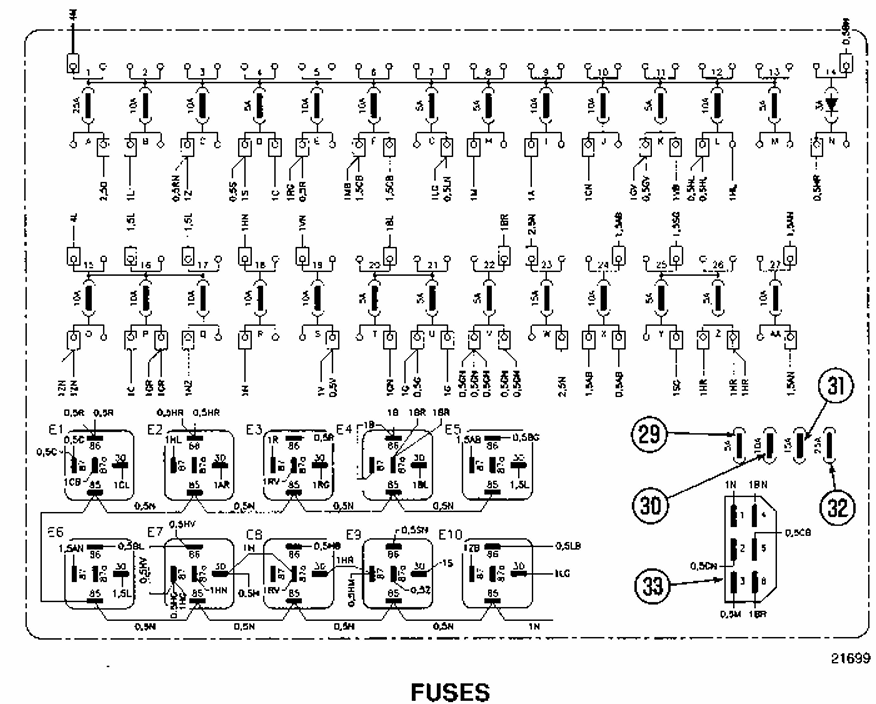

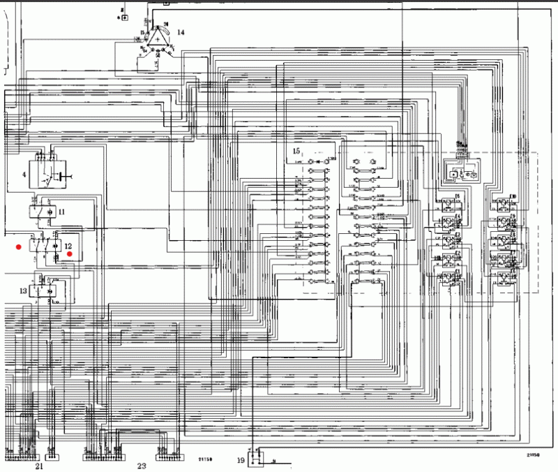

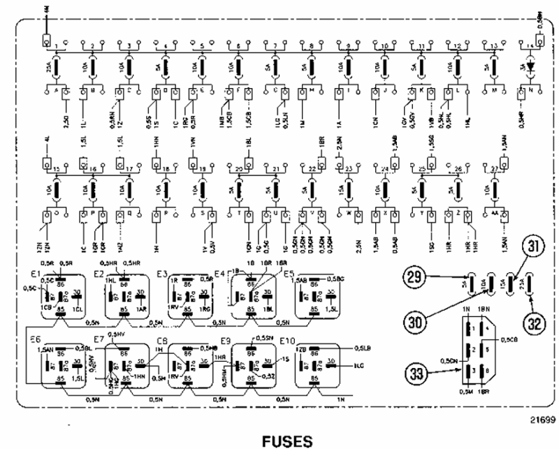

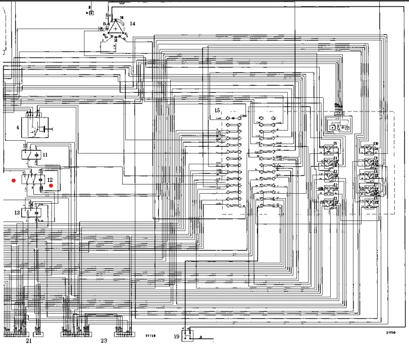

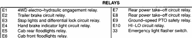

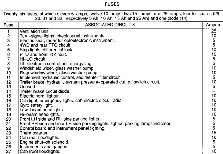

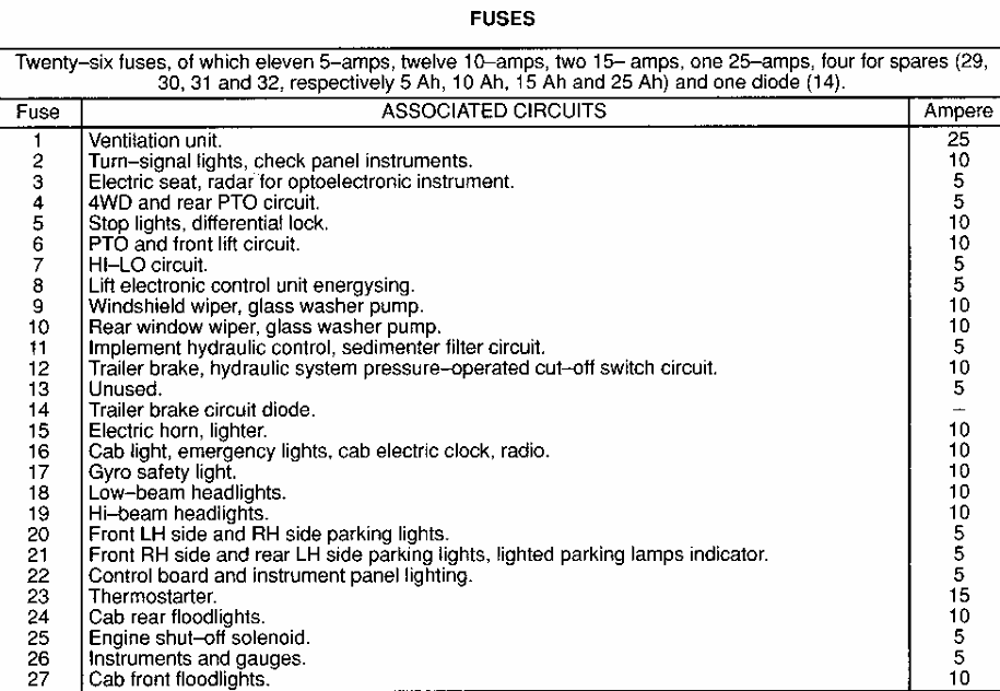

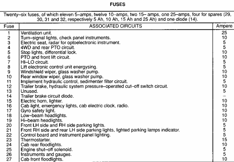

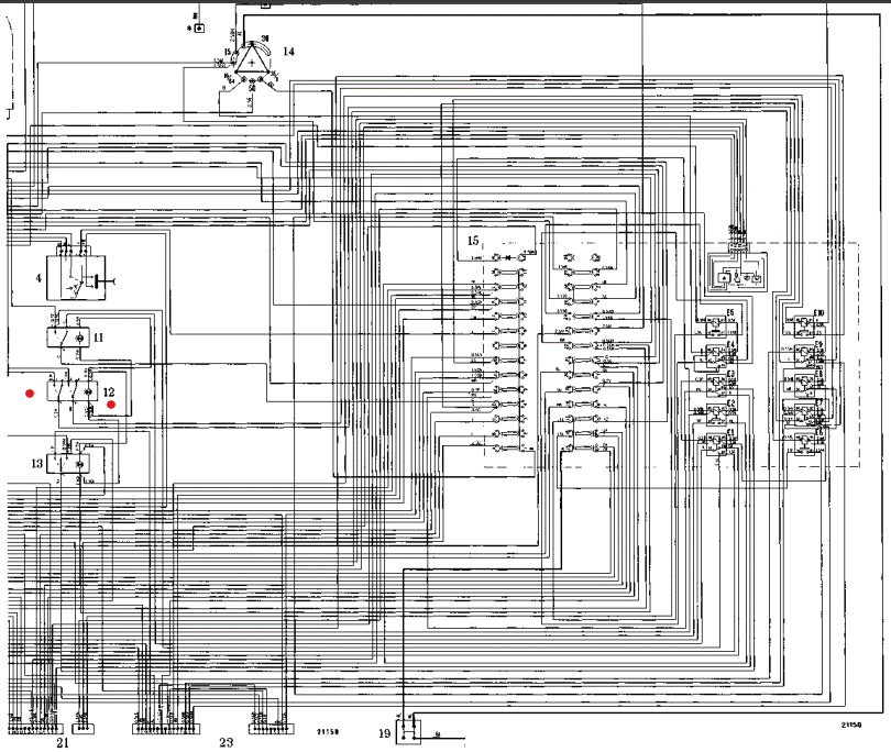

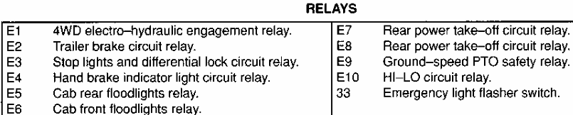

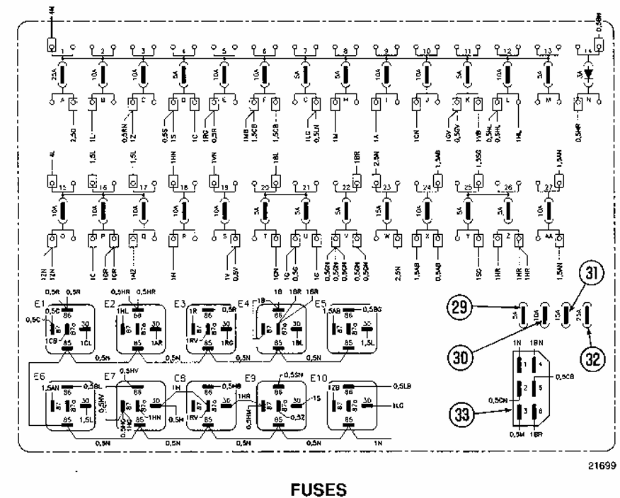

Bonjour Adrien, je te mets tout car il y a peut-être quelques variantes suivant versions mais
il y a les fusibles 4 et 6, le relais E9, l'interrupteur 12 de préréglage du frein de la PDF arrière à voir.
