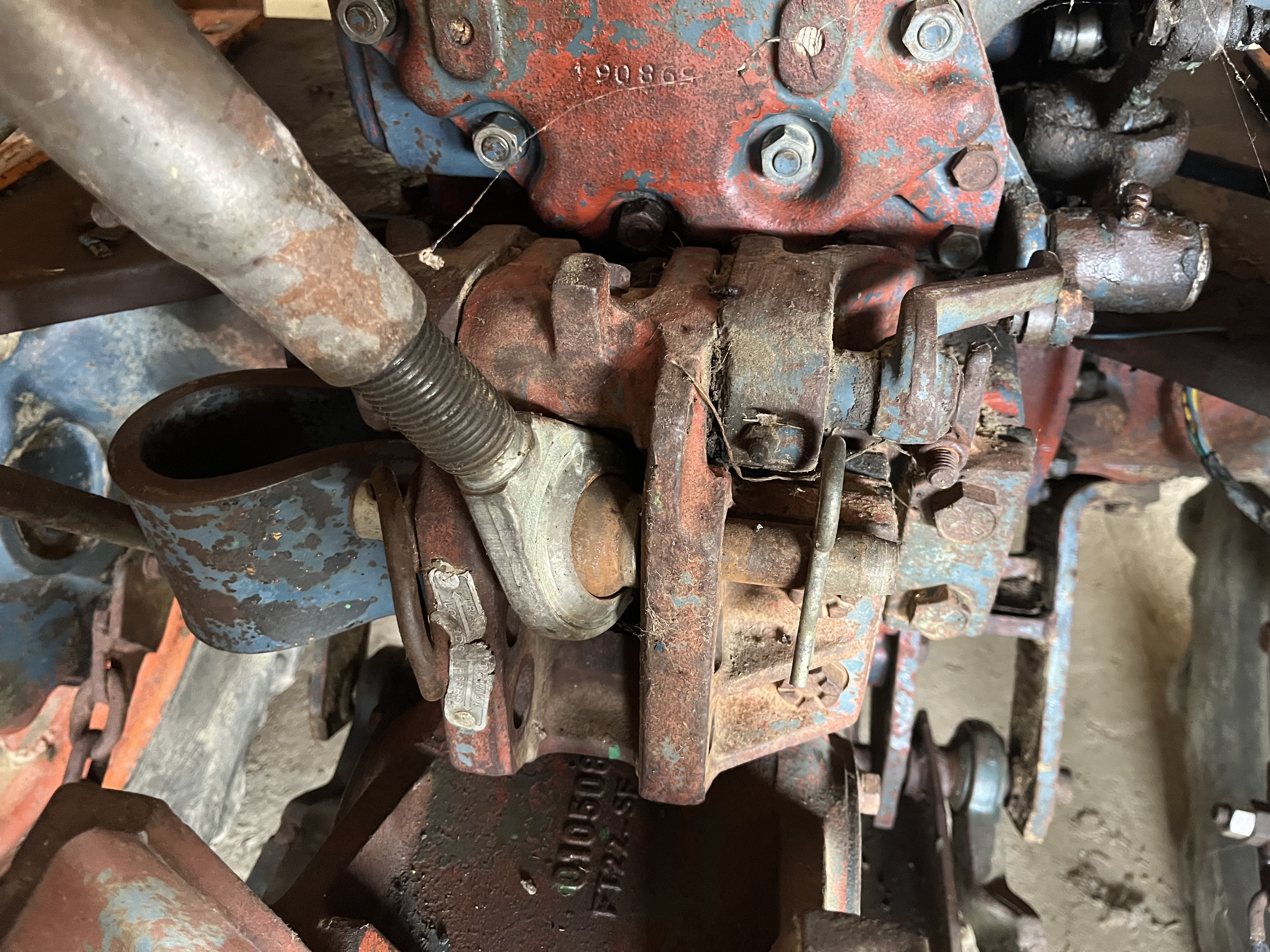

Sur mon Someca 750 j’ai constaté que le niveau d’huile du boîtier de prise de force augmente légèrement. Je pense que le joint entre la boite de vitesse et le boîtier de prise de force est mort.
J’ai démonté l’arbre de prise de force pour changer le joint spi qui fait l’étanchéité vers l’extérieur, nettoyé le boîtier et en trois jours le fond du boîtier est de nouveau plein d’huile qui vient de la boîte à vitesse.
Pour accéder au joint derrière qu’est ce que je dois démonter ?
Le contrôle d’effort et tout le boîtier ?

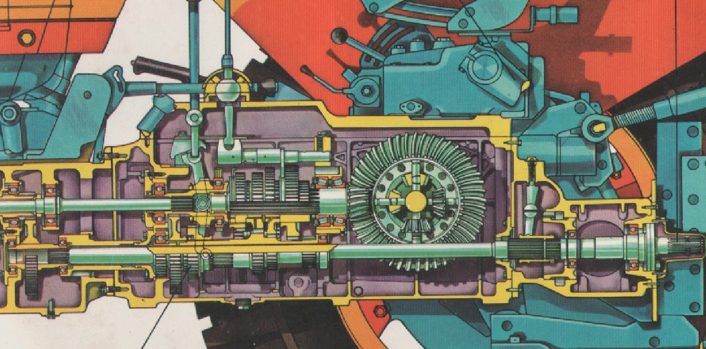

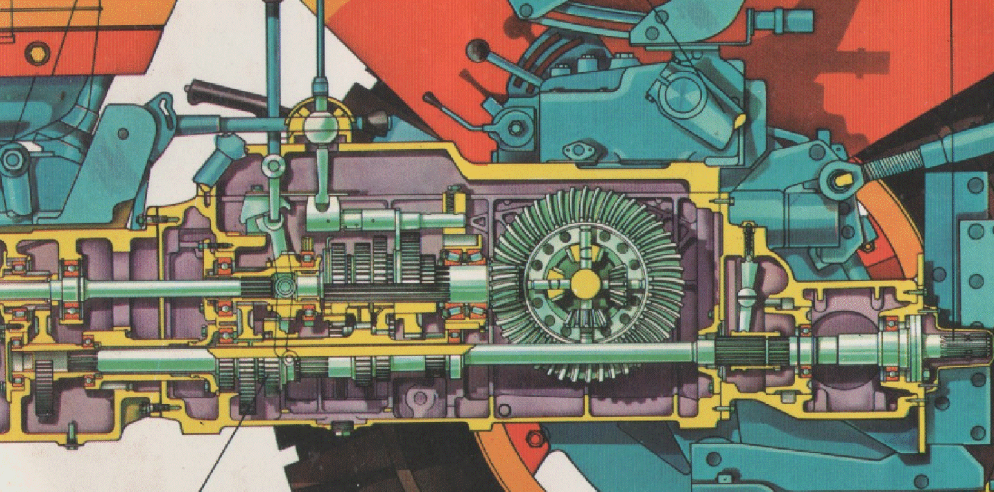

Re: Fuite boîtier prise de force

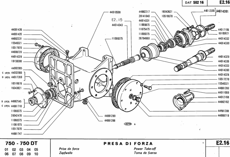

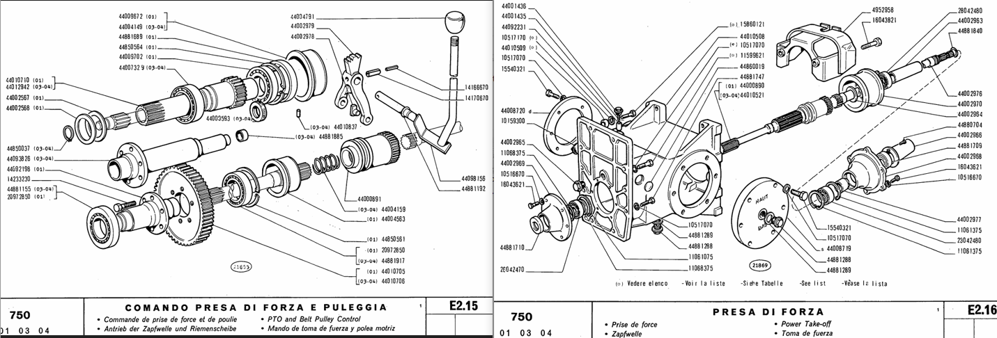

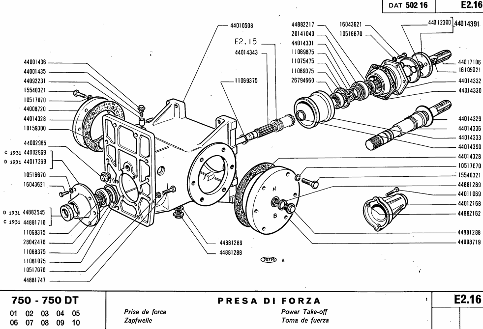

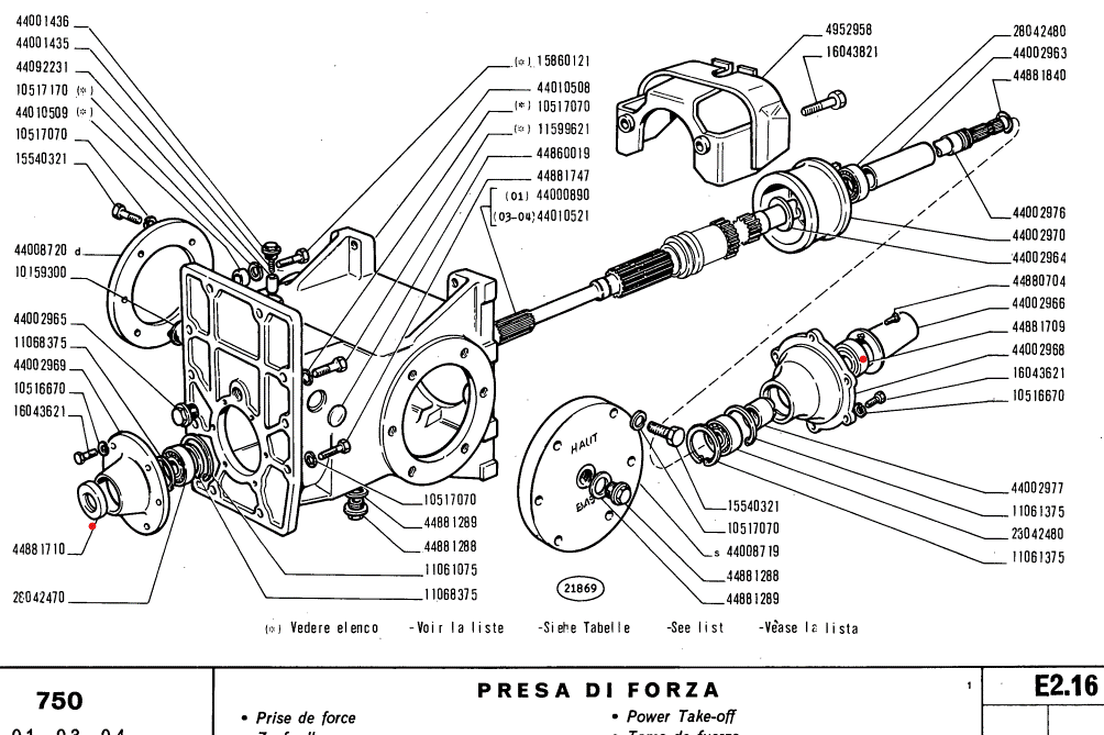

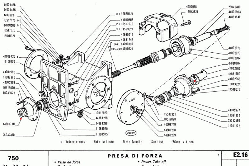

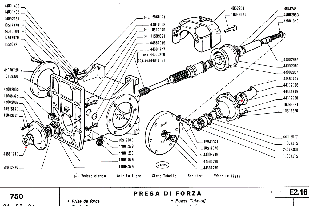

Bonsoir,
Voici le joint 44881709 et le joint 44881710 ton problème
Super merci pour les références !
Le 44881710 est déjà commandé.
Pour accéder à l’autre je dois démonter l’arbre?
Si je démonte le boîtier de prise de force l’arbre sort facilement ?

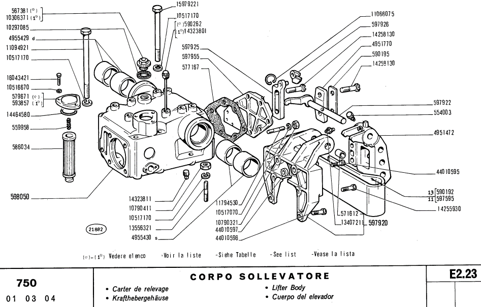

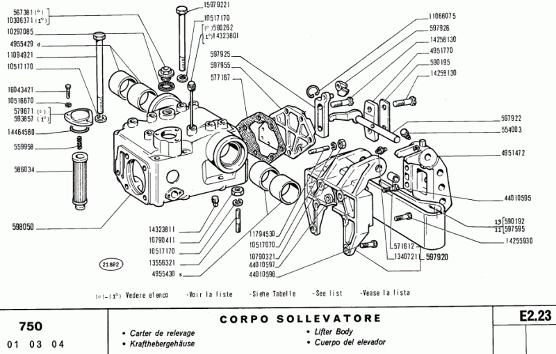

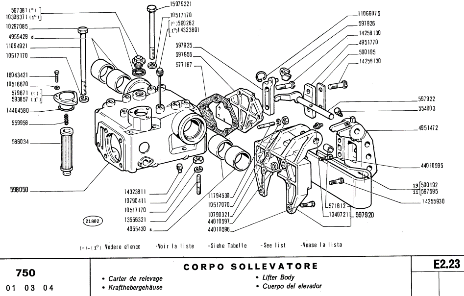

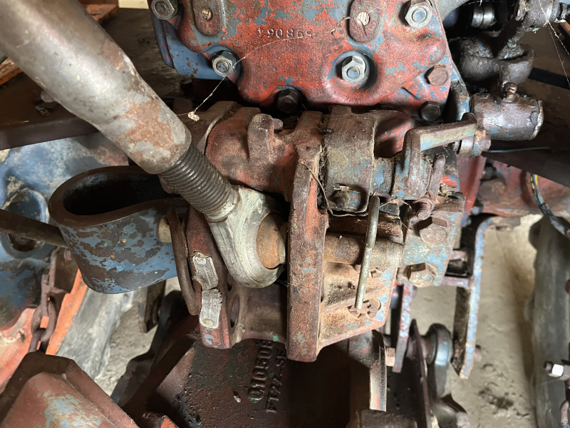

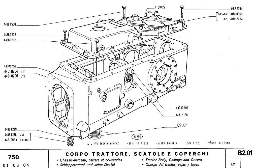

Bonjour Rigoberto,
pour avoir accès à la boîte, il faut enlever le couvercle donc enlever le relevage.
Avant tout, comme l'écris JJ, vérifies que le reniflard de boîte n'est pas bouché.

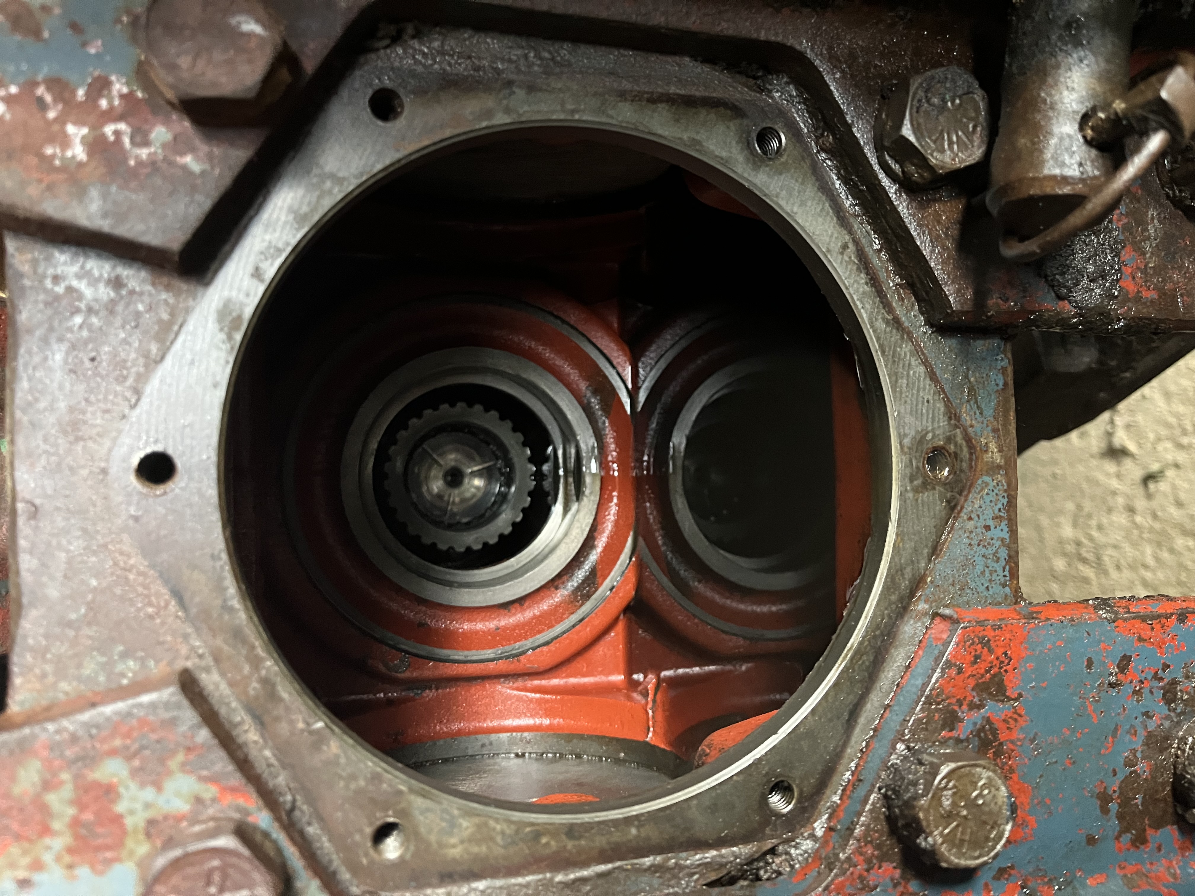

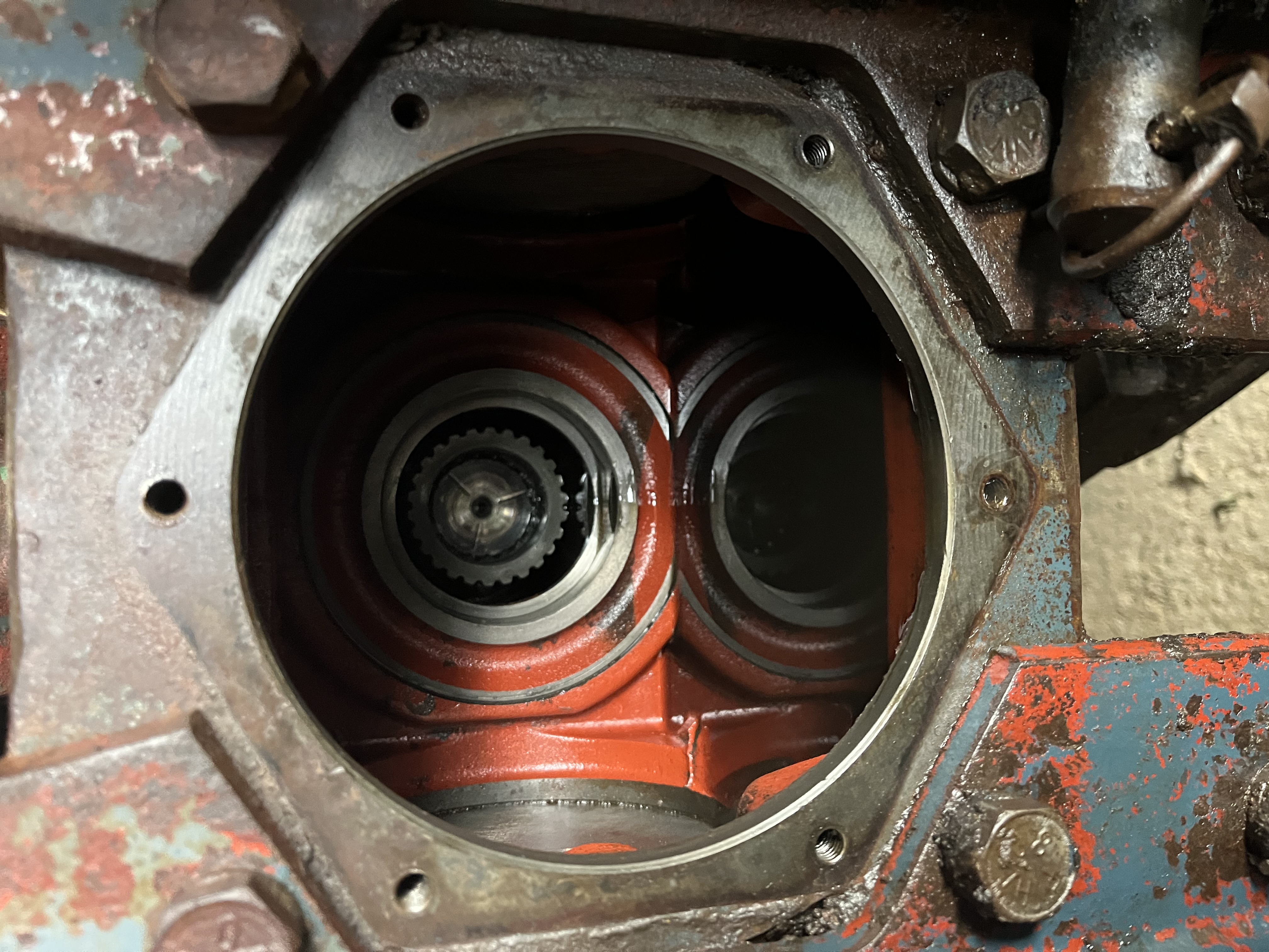

J’ai laissé le boîtier de prise de force vide et ouvert trois jours le temps de recevoir le joint de l’arbre de sortie et le boîtier avait 1cm d’huile au fond quand j’y suis revenu hier. Il peut y avoir de la pression même après un long temps d’arrêt ?

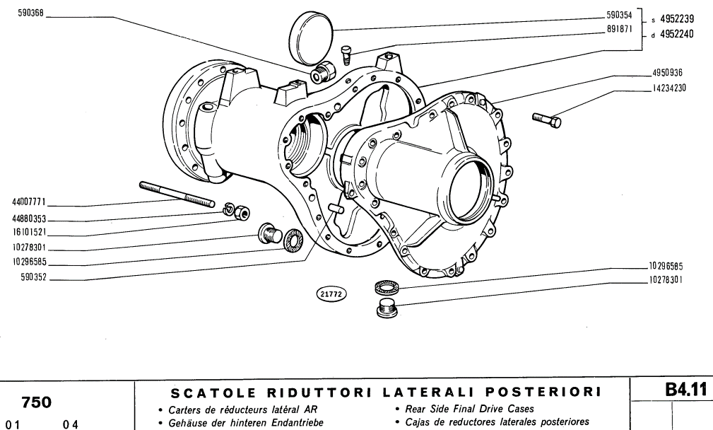

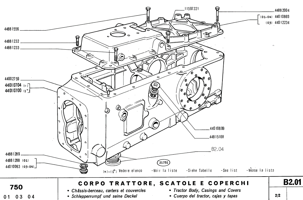

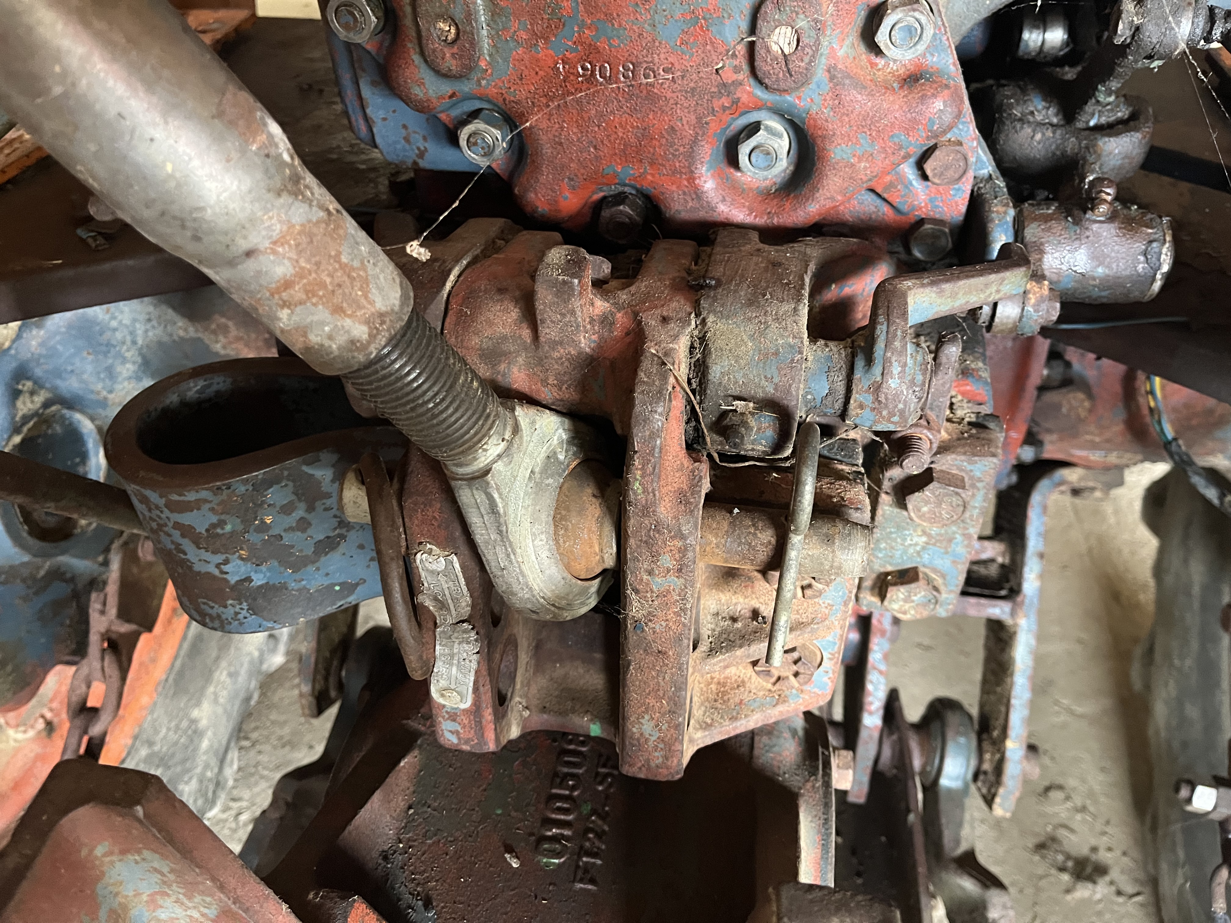

je te met un gros plan de l'ensemble:
Je vais regarder l’état du reniflard, pourrais-tu me dire où il se trouve ?
- Messages : 3656
- x 312
- x 215

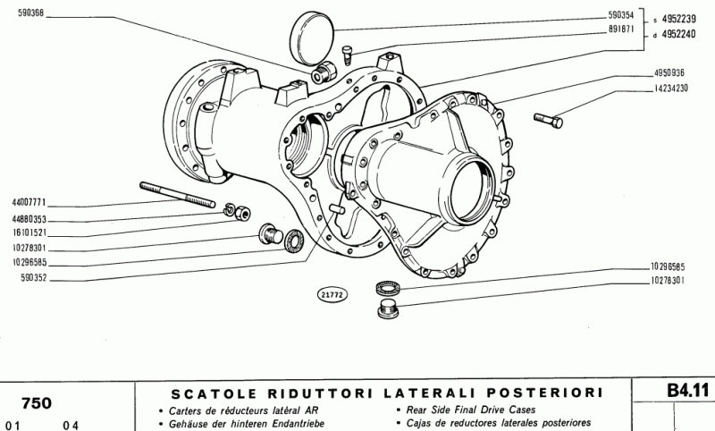

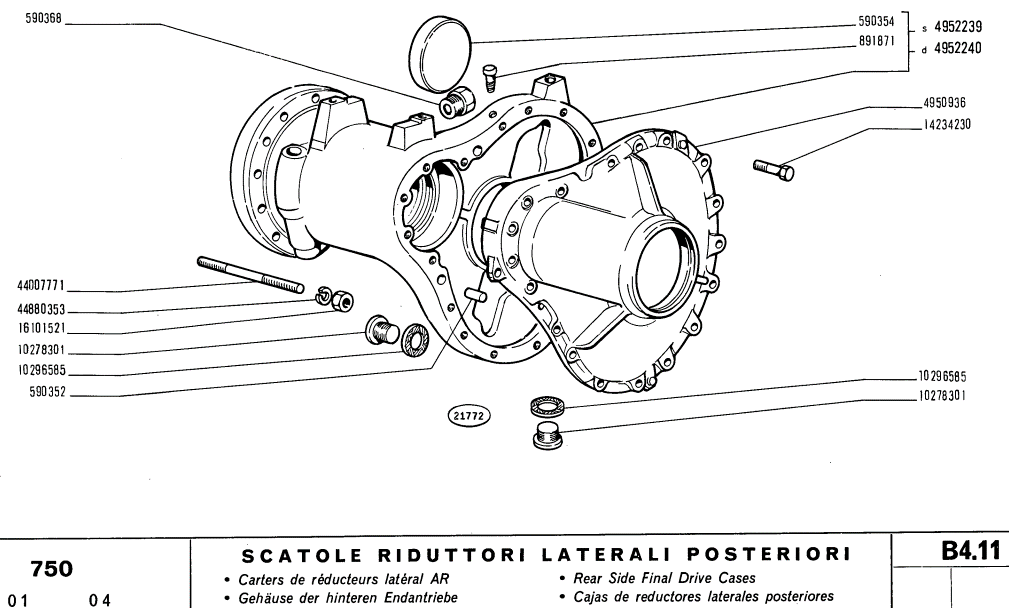

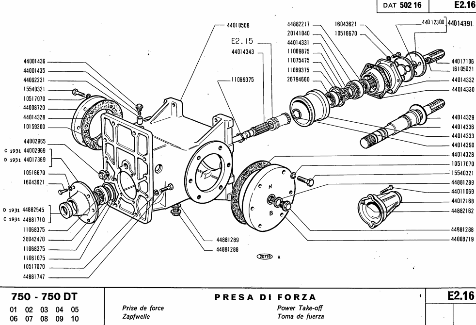

Il est probable que sur ce modèle il y en ai pas , alors qu'il serait utile ( les autres en ont ).
Par contre , en principe çà rien à voir, il y en a un sur chaque trompette , le 891871:
