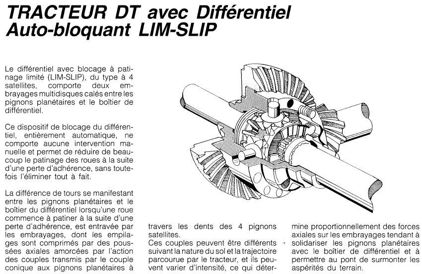

Deux types de ponts avant équipent la série 86:
-une version pour le 55-86 vigneron;
-une version pour le 55-86 fruitier.
Le pont avant est un pont FIAT auto-bloquant au système de blocage du différentiel.
A vérifier pour le S si c'est identique.
