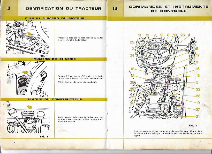

il est en tres bon de carrosserie (rare) vraisemblablement année 1970
il a les trompettes de section rondes ou carrées ?
