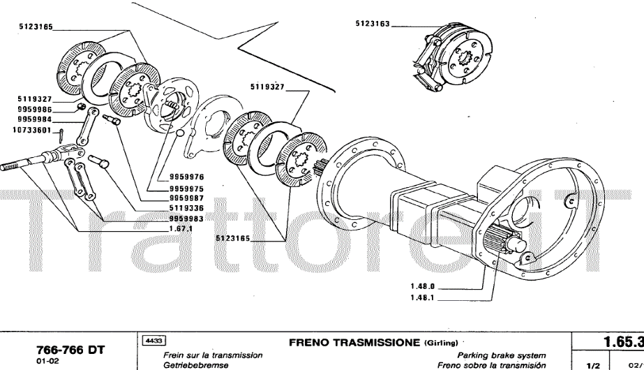

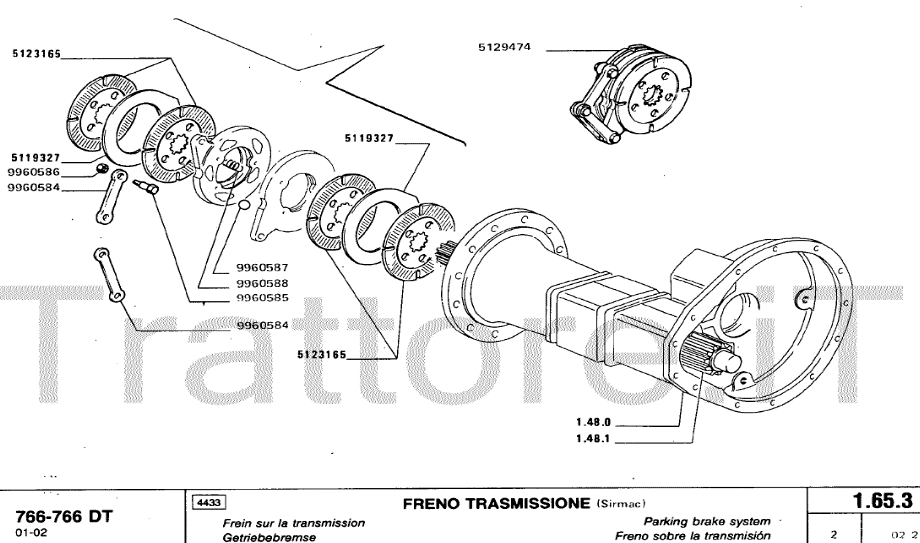

Bonsoir, oui changer le filtre et voici les conseils pour l'entretien des freins:
FREINS 1_ 2026-03-30 191230.gif (233.79 Kio) Vu 1693 fois
FREINS 2_ 2026-03-30 191448.gif (206.24 Kio) Vu 1693 fois

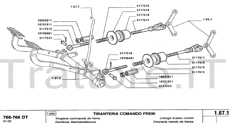

Re: Vidange pont arriere du 766
Bonjour, voici la tringlerie: dévisser écrous , enlever axes, soufflets 5117518
766-Tringlerie freins_ 2026-04-03 091520.gif (213.36 Kio) Vu 1485 fois

J’ai bien essayé de défaire les axes du pédalier mais ils n’ont pas de goupilles comme sur ton shéma. Je vais les couper et je les remplacerai au remontage.
