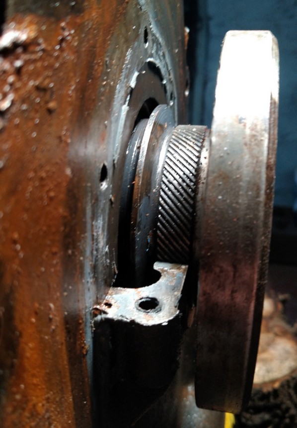

Sur mon som 55 fuites huile dessous cloche embrayage
j’ai une grosse fuite huile comme un robinet ouvert a un quart par le petit troue en dessous de la cloche .
autant est ce normal ? sa ma vidé ttes huile dans le carter huile
reniflard non bouché

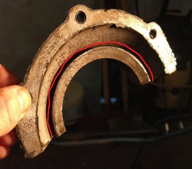

je pense a la tresse sur le palier arbre
faut il ouvrir le tracteur en 2 pour la changer ?
sur la coquille du haut faut il également une tresse
ou juste sur la partie du bas ?
auriez vous une photo du fameux outils special pour la mettre en place ?
qqun aurait til la revue technique du SOM 55 pour bien la mettre en place ?
avez une idée autres pour que huile sort autant ?

l'outil spécial pour mettre les feutres en place à la forme d'un H avec les deux extrémités coulissantes
il faudrait trouver un ancien concessionnaire SOMECA qui la gardé
sinon apres l'avoir désacouplé et enlever le volant moteur tu réalises l'opération avec un tournevis

Bonjour, voici ce lien(que t'as dû voir, d'où viennent les photos)
https://www.fiatagri.fr/viewtopic.php?p=44740#p44740

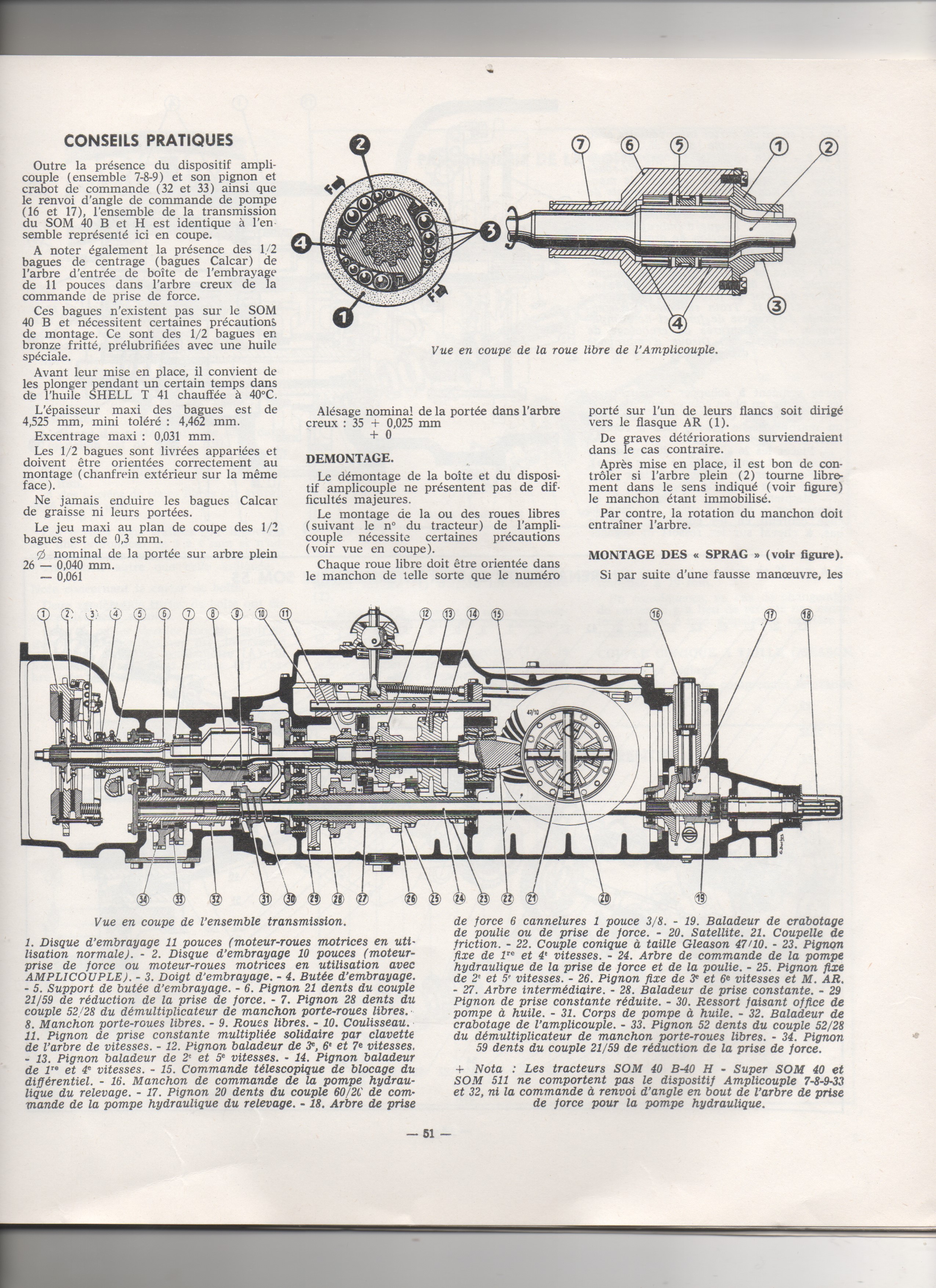

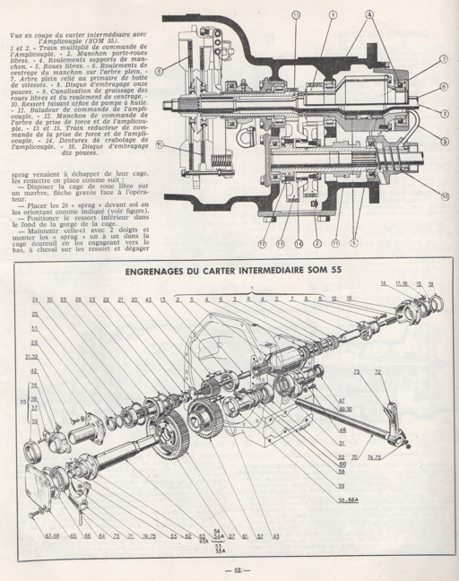

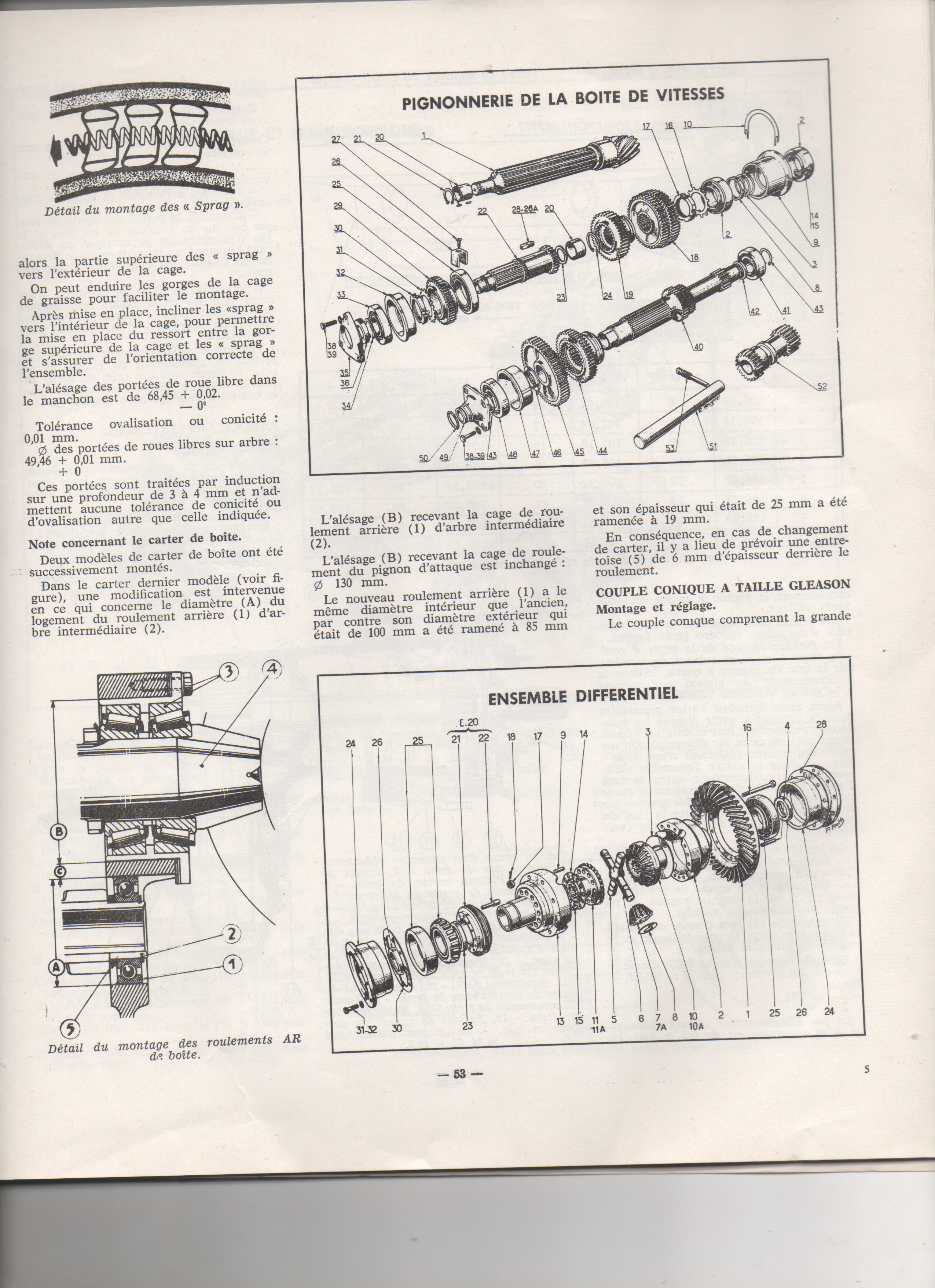

Voici quelques infos sur les bagues calcar entre l'arbre d'avancement et de la prise de force: si trop usé , l'huile peut passer
