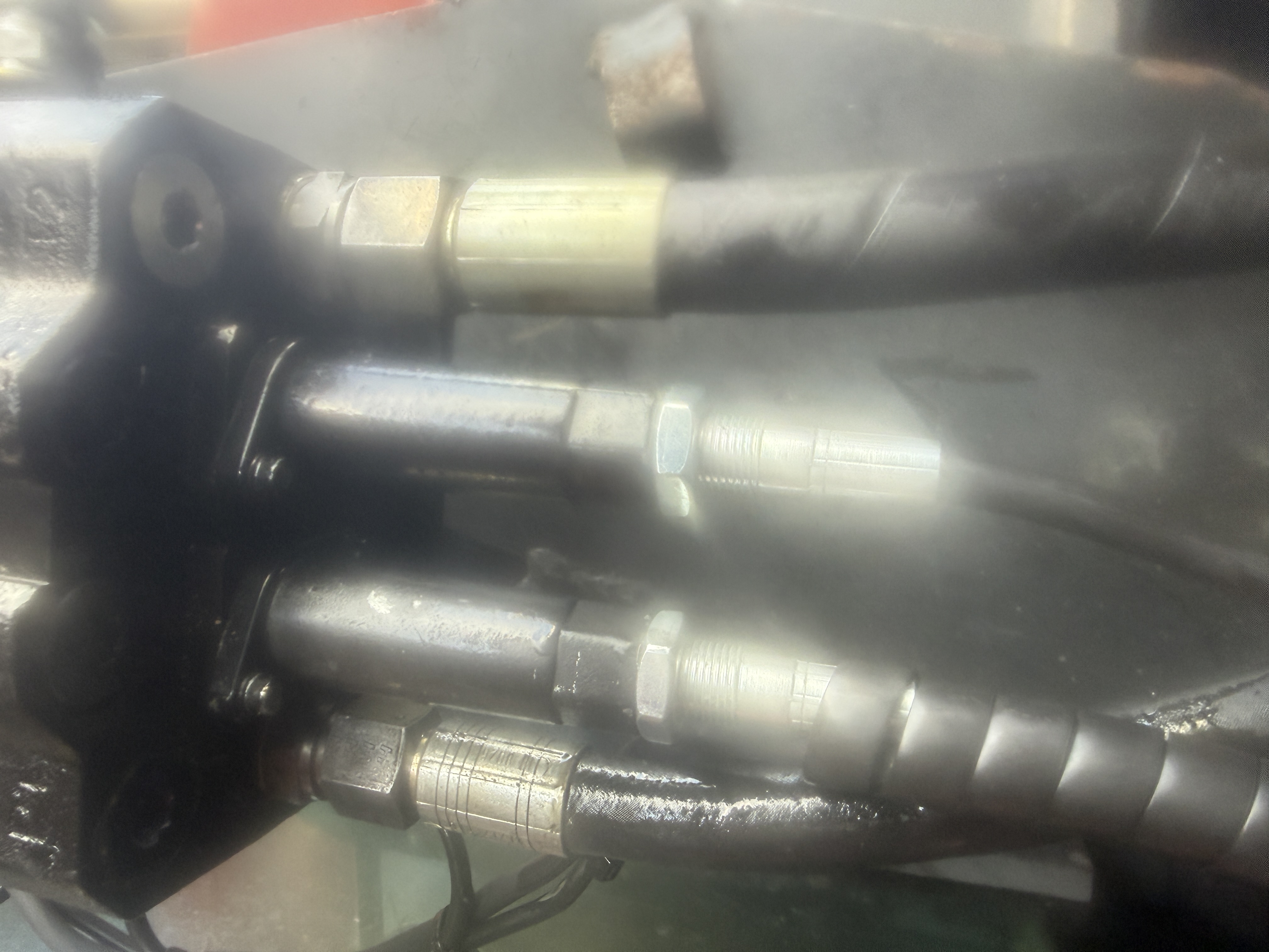

pourquoi a tu mis un T a la sortie d'huile sur le distributeur de frein de remorque sur le flexible qui va alimenté le distributeur du chargeur ???
et il te manque 1 flexible sur le distributeur du chargeur pour la réalimentation
l'huile va toujours au plus facile , donc avec un T il n'y a plus centre a suivre
ATTENTION ne pas faire un mur hydraulique RISQUE DE DEGATS :rougefaché: :rougefaché:
A+ Thierry

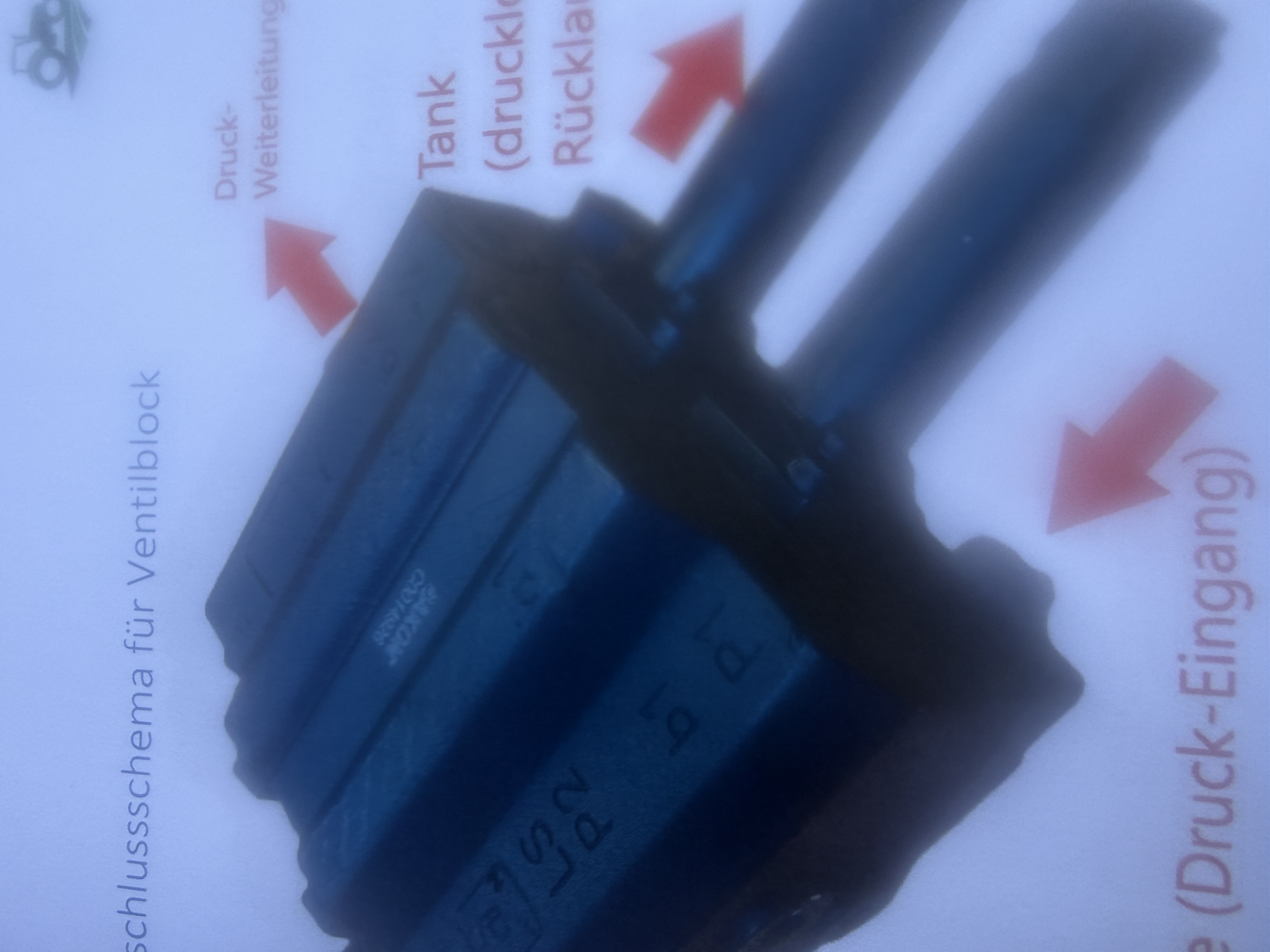

Bonjour Thierry,
L’erreur a été trouvée, j’ai pas fait attention, la pression comme la ré alimentation sont à l’arrière du bloc, donc là c bon.
Erreur de ma part.😬
Et dans la notice de branchement, c bien fait avec un dessin, mais si on est trop pressé, c ça qui arrive, on se créé des pannes soi même.
Je joint des photos, dès que le chargeur sera monté.
Merci et bonne journée.
Alain

Voici où il faut raccorder, à l’arrière, pas à l’avant.😖
Messages : 1679
Re: Branchement chargeur NH L65
fait moi 1 dessin ou explique bien le branchement car avec toutes les photos prises j'en suis perdu
A+ Thierry
