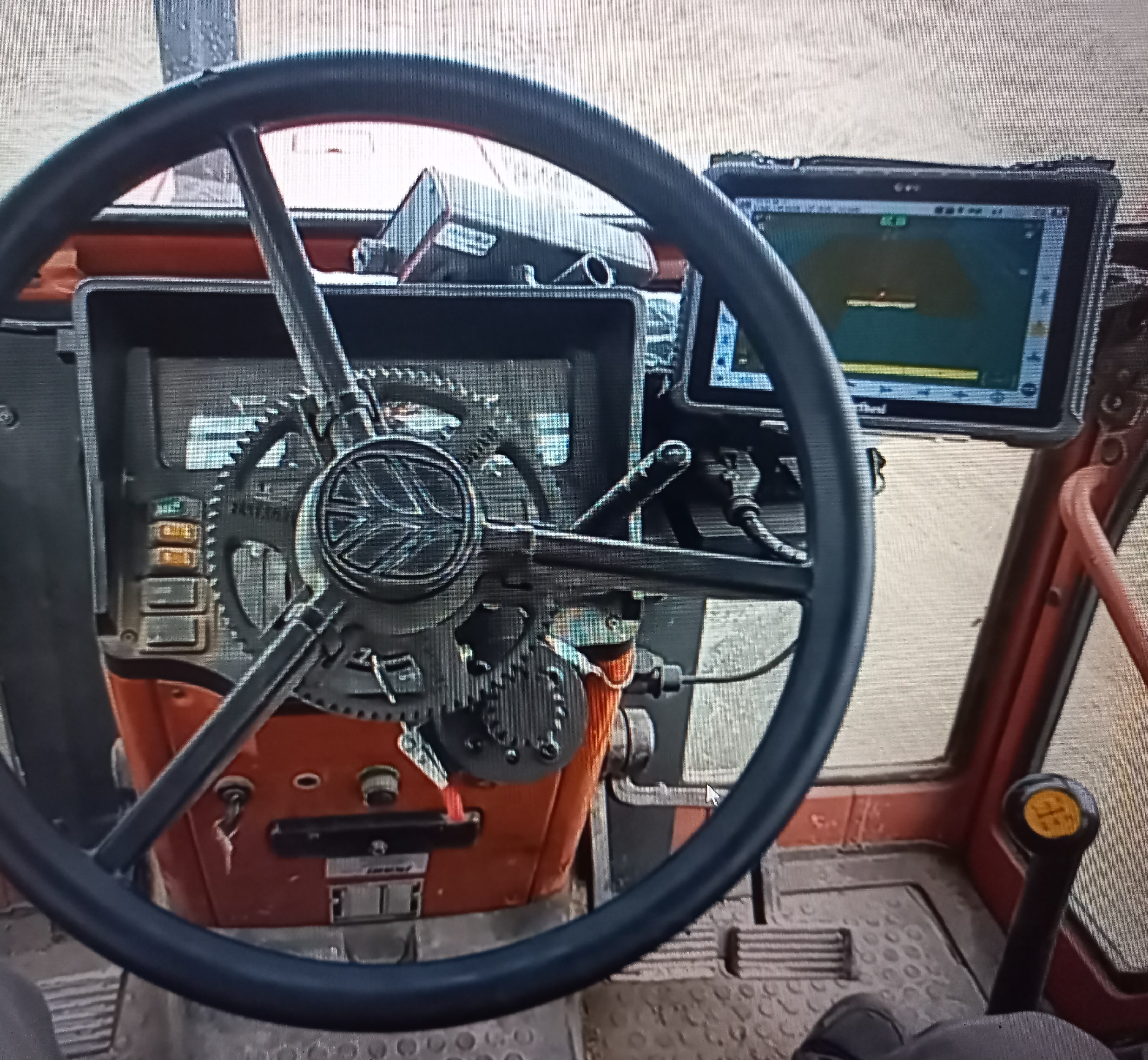

Bonjour a tous. Oui , il existe des auto-guidage RTK sans abonnement (réseau centipède) pour les tracteurs récents et anciens , sous réserve qu'ils aient une direction assistée. J'ai équipé trois tracteurs récents NH et deux Fiatagri série 90 pour mon fils agriculteur. Dans mon cas , c'est l'auto-guidage AgOpenGps , il y a un forum dédié a ce sujet. C'est un système a monter soi- même , il faut être un peu bricoleur et ne pas avoir peur de se lancer... L'ensemble revient a environ 800 euros , pas d'abonnement a part celui du téléphone. Il y a plein de vidéos sur you-tube.

AgOpenGps sur le 100-90 , le boitier électronique se trouve juste sous la tablette durcie. Il y a également un capteur d'angle de roue et l'antenne a l'extérieur.
