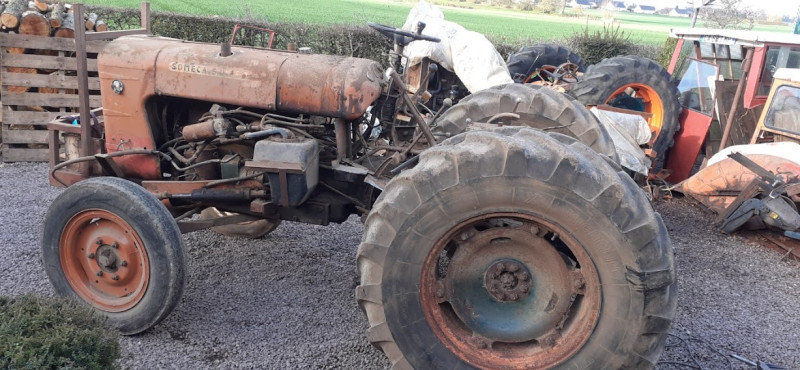

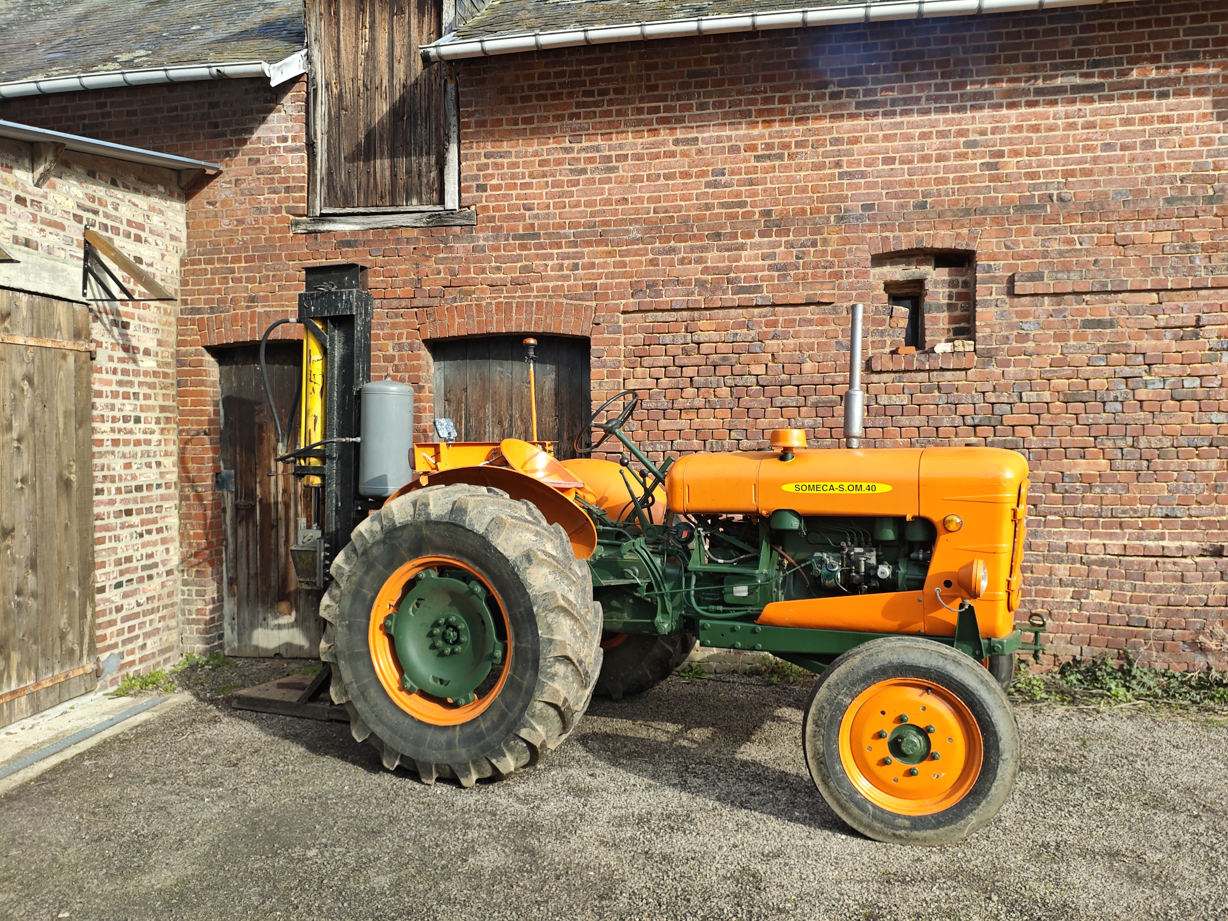

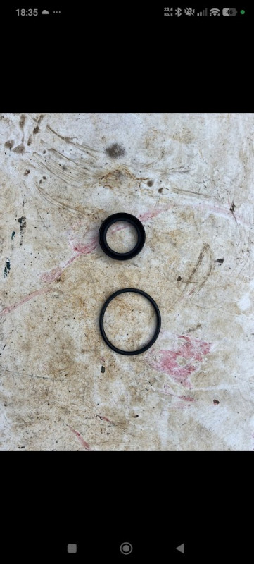

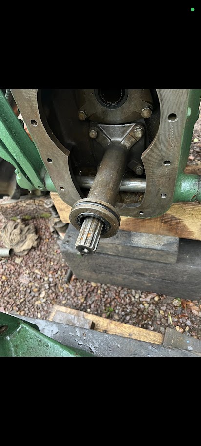

je suis de seine maritime, 51 ans et l heureux propriétaire d un SOM 40 B ::d que je viens d acquérir.
celui ci était dans un très mauvais état mais avec la patience et le savoir faire de mon vendeur celui-ci fonctionne parfaitement bien.
tout à été contrôlé, freins , embrayage, boite , prise de force ....ect

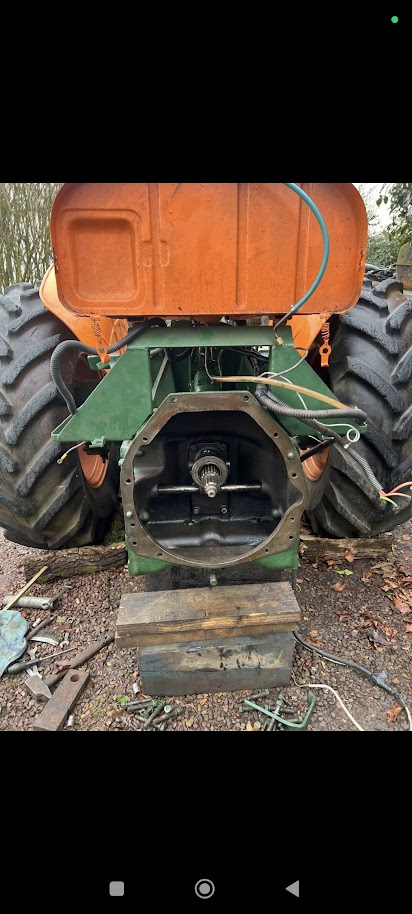

j ai malheureusement un souci de fuite d huile ....
malgré la réouverture en 2 par celui qui me l à vendu et du changement des joints par des neufs, ca recommence ...
et là , nous séchons...
nous avons même effectué un mise à l air pour laisser échapper une éventuelle pression mais rien y fait.
cela ce produit essentiellement lorsque la prise de force est mise.
si quelqu'un à une idée, elle est là bien venu. :taré1:

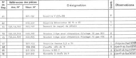

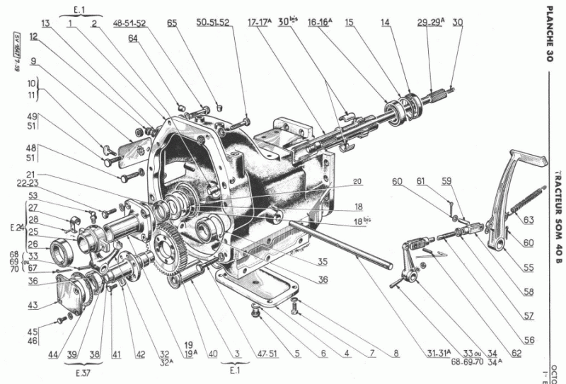

Bonsoir et bienvenue. Très belle restauration, merci pour les photos.
Normalement , ensuite il faut ouvrir le sujet dans la rubrique "atelier".

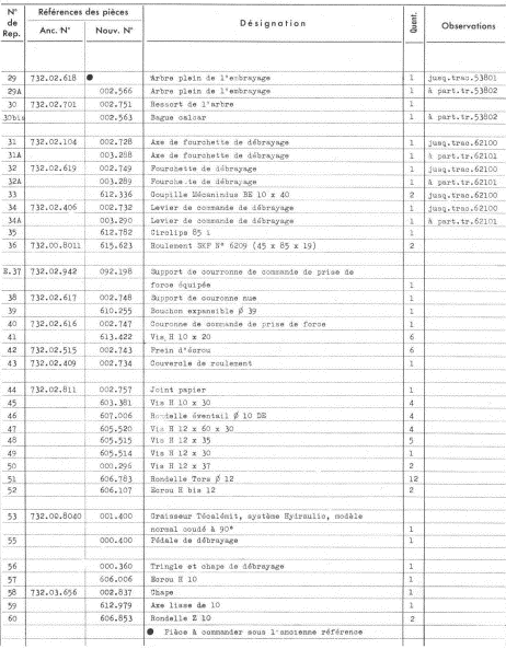

Voici la vue éclatée et les références d'alors: il y a également les demi - bagues calcar 30bis qui sont usées , donc du jeu

Merci beaucoup Jean Claude,
D'après mon restaurateur, il n'y avait pas d'usure.
Nous étions dans la côte.
Es ce que vous pensez que je joint spi qui a été remplacé à être monté à l'endroit?
Car sur un groupe Facebook, un monsieur m'a affirmé qu'il à l été monté à l 'envers ... D où la fuite.
Que cela se vois très bien sur la vu éclaté.

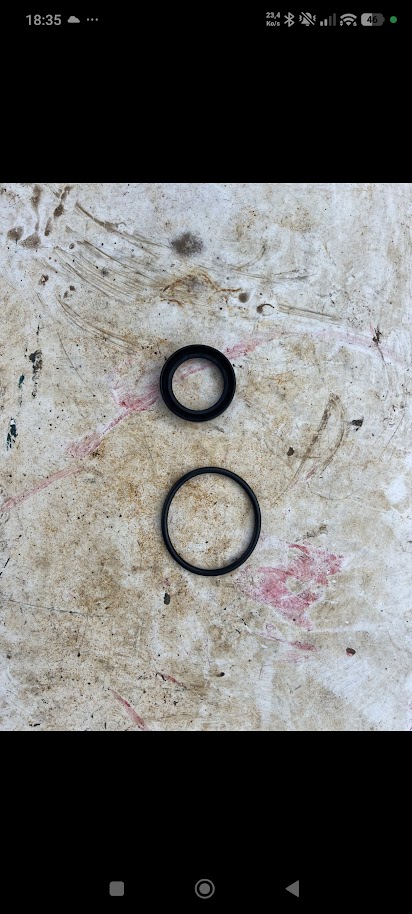

https://photos.app.goo.gl/gfSh9tidpUmXCKsj6
Voilà la photo que le monsieur m'a envoyé avec le "bon sens de montage"

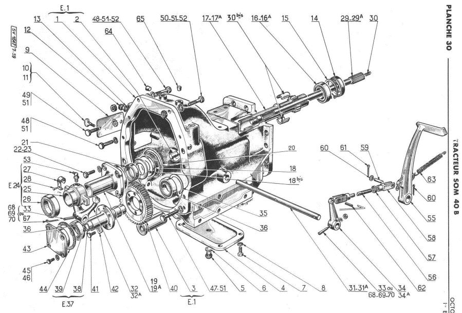

Re: nouveau propriétaire Som 40 B
Bonjour,voici l'agrandissement.
Egalement faire tendre d'avantage le ressort du joint spy pour mieux plaquer sur l'arbre;
40B, joint spy- joint, bagues calcar_ 2026-02-22 080519.gif (19.09 Kio) Vu 1989 fois
Joint, surface plane coté extérieur.

Merci beaucoup pour l'agrandissement. :D
Du coup pour être certain de ne pas dire de bêtises,
le monsieur qui m'a fait la réparation à donc bien mis le joint dans le bon sens ?
Joint spi , surface plane coté extérieur.
Egalement faire tendre davantage le ressort du joint spi pour mieux plaquer sur l'arbre;

Message non lu par franck76 »
Merci, il est donc bien monté....
Il faudra donc tendre le ressort du joint spi.
