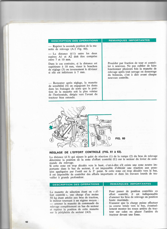

Re: Problème de relevage sur someca 600
je te mets les manettes de relevage

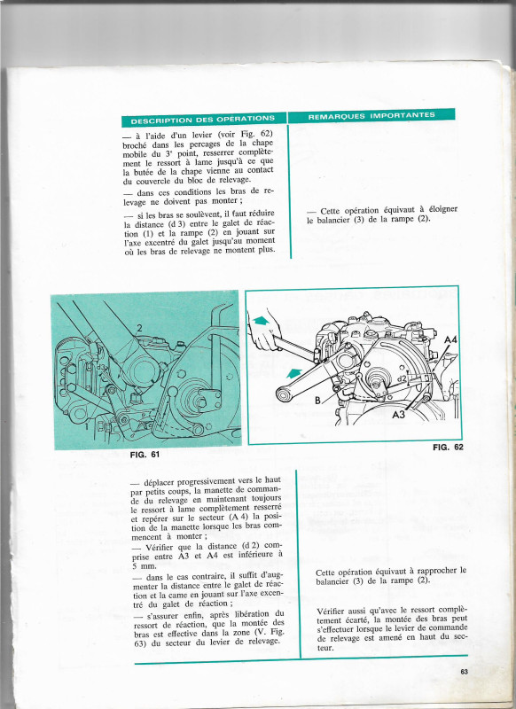

Messages : 10071
x 221
suite
