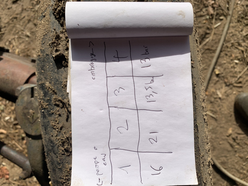

Messages : 158
Re: Someca 850
Message non lu par Someca »
Les injecteurs avais pas de fuite il ne perdais pas de pression
Par contre en prenant les compressions je pense que J ai trouver la panne :(
Pas terrible l’affaire
Je pense que le moteur est malade
Vous en pensez quoi ?
Messages : 10281
Re: Someca 850
difficile de répondre :
les compressions sont tres basses sur 2 cylindres
mais combien de temps il est resté sans tourner ?
peut etre en le faisant tourner d'abord doucement puis en forçant cela peut s'améliorer ? suivant le cas tu mets un peu de fuel par les injecteurs en prenant toutes les précautions
un moteur OM a besoin de travailler

Messages : 158
Re: Someca 850
Il étais pas complètement a l arrêt il allais chercher 2 remorque de bois par ans et il le démarrais avec du start pilot
En gros il faisait 4h avec par ans
La il tire pas du tout
Avec un peut de chance c est juste la culasse à refaire non ? C est bizarre que 1 cylindre sorte 21 bar et qu un autre sorte 13 bar
Bon par contre les goujons je sent que ca vas être sport

Re: Someca 850
bonsoir
il faut vérifié le jeux au soupapes , déposé le collecteur échappement et le collecteur d'admission pour voir les tubulures dans la culasse , ci beaucoup de suies :pleur4:
car ci il y a des soupapes qui ne sont pas étanches donc baise de compression
