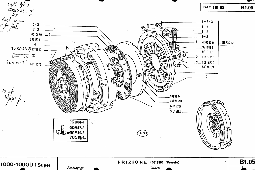

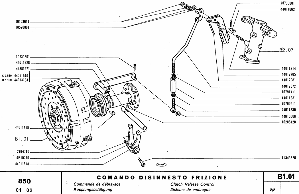

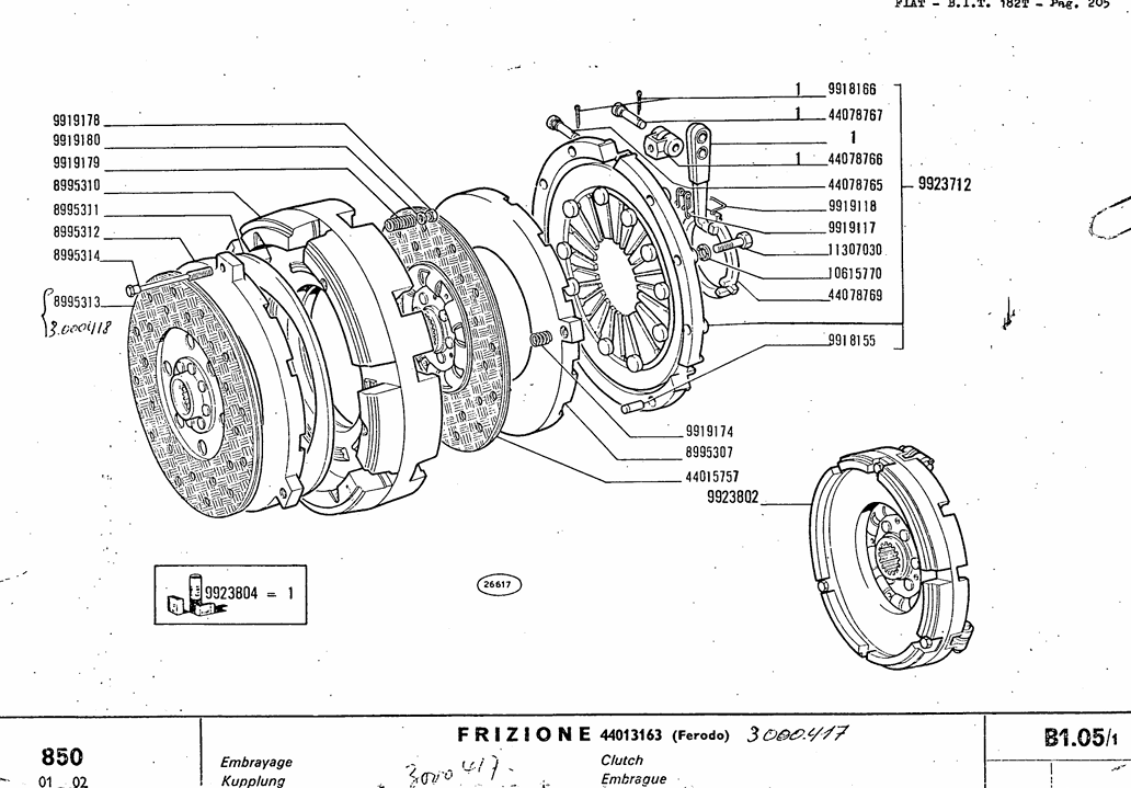

bonjour je suis nouveau propriétaire d'un someca 1000 dt super de 1978 avec problème d'embrayage pour jusqu'au démontage , le support de butée fixée a la boite cassée car la butée c mise de travers , donc je suis a la recherche de cette pièce et de l'arbre primaire pour pouvoir le remonté .

oui bien sur c introuvable ! par contre il parait que le 850 a la même boite !! a voir

Bonjour Ludo et bienvenu. Il faut ouvrir un post dans la rubrique atelier stp.
Les photos sont bienvenues.
Fiat Someca 1000 Super
FIAT Someca 850

pour l'arbre creux tu as demandé le prix du neuf ? il te faut aussi les bagues CALCAR à monter avec de la graisse
pour l'embrayage le 1000 super avait le meme que le 90/100/110-90 simplement le disque d"avancement était
monté à l'envers
