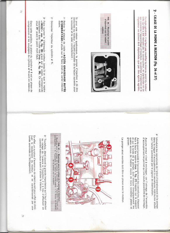

Ce week end c'est demontage par l'avant deja pour voir mais je pense qu'il va falloir enlever la pompe a injection.
Vue comment on a galérer avec le IH , comment je "cale" la pompe a injection pour etre sur de pas la décaler ?
Re: Problème montage hydraulique Someca 670
calage pompe à injection
a chaque fois que je lis ces informations la je me dis qu'il fallait etre ingénieur pour gérer un tracteur dans le temps :D.
Je vais caler la distribution et marquer les repère et vérifier les point de calage normalement je devrais être ok au démontage de la pompe.
Merci pour les informations JJ je devrais faire ca ce week end , ca va j'arrive a démonter l'avant en a peu prés 2H (j'ai la fourche qui gene un peu) ^^
