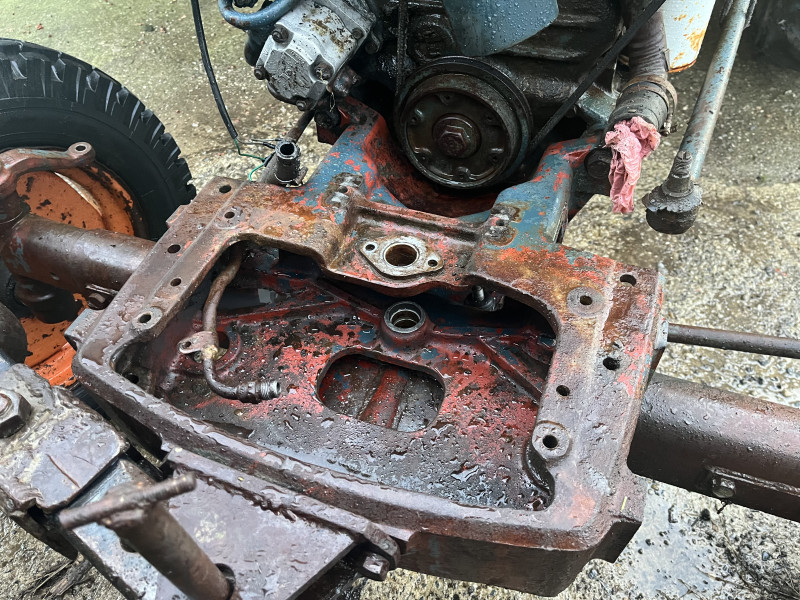

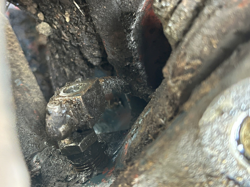

Jusqu’à maintenant ça coopère pas mal mais le gros axe de la direction ne bouge pas trop….
rigoberto
Messages : 48
Enregistré le : 28 sept. 2025 12:09
Re: Rénovation Someca 750
Message par rigoberto »
Est-ce que je peux sortir cet axe par le bas si je démonte le train avant ?
Ça me permettra aussi de regarder l’état de la bague du balancier.

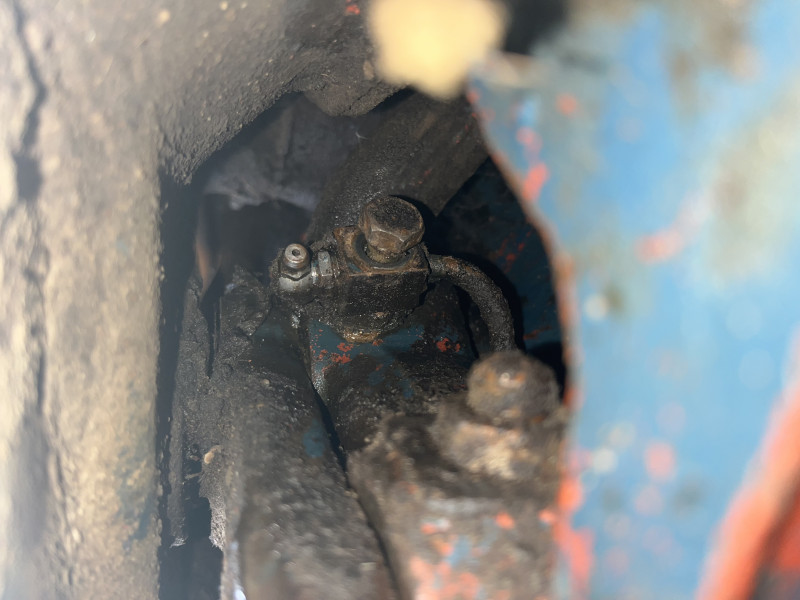

C’est sorti très facilement par le haut !
Je n’avais pas suffisamment dévissé la vis pointeau, elle m’empêchait de sortir l’axe…

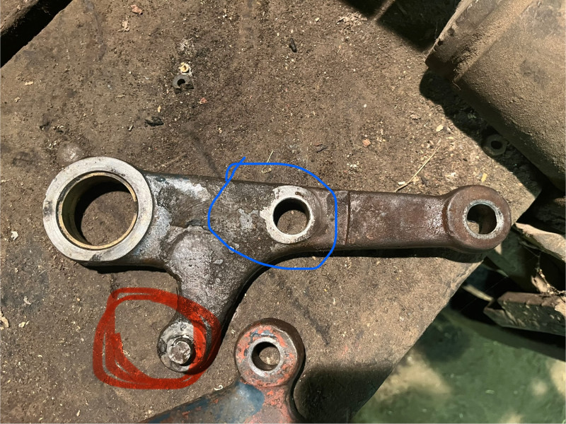

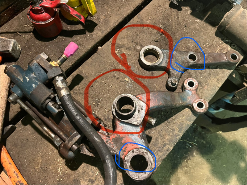

Il y a du jeu dans ces deux bagues (entouré en rouge) et sur ce téton. Les bagues dans le châssis n’ont pas de jeu.
J’ai l’impression que le jeu que j’avais dans la direction venait en grande partie d’un mauvais réglage des vis qui viennent autour d’un axe qui passe au travers des deux pièces… (entouré en bleu)
Messages : 10201
Message par jj »
tu as de la chance !
un conseil tu devrais changer (ou refaire) le fer plat plié
