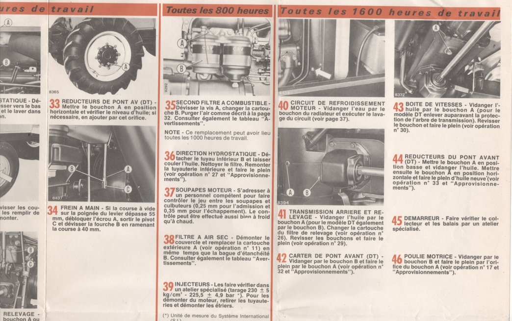

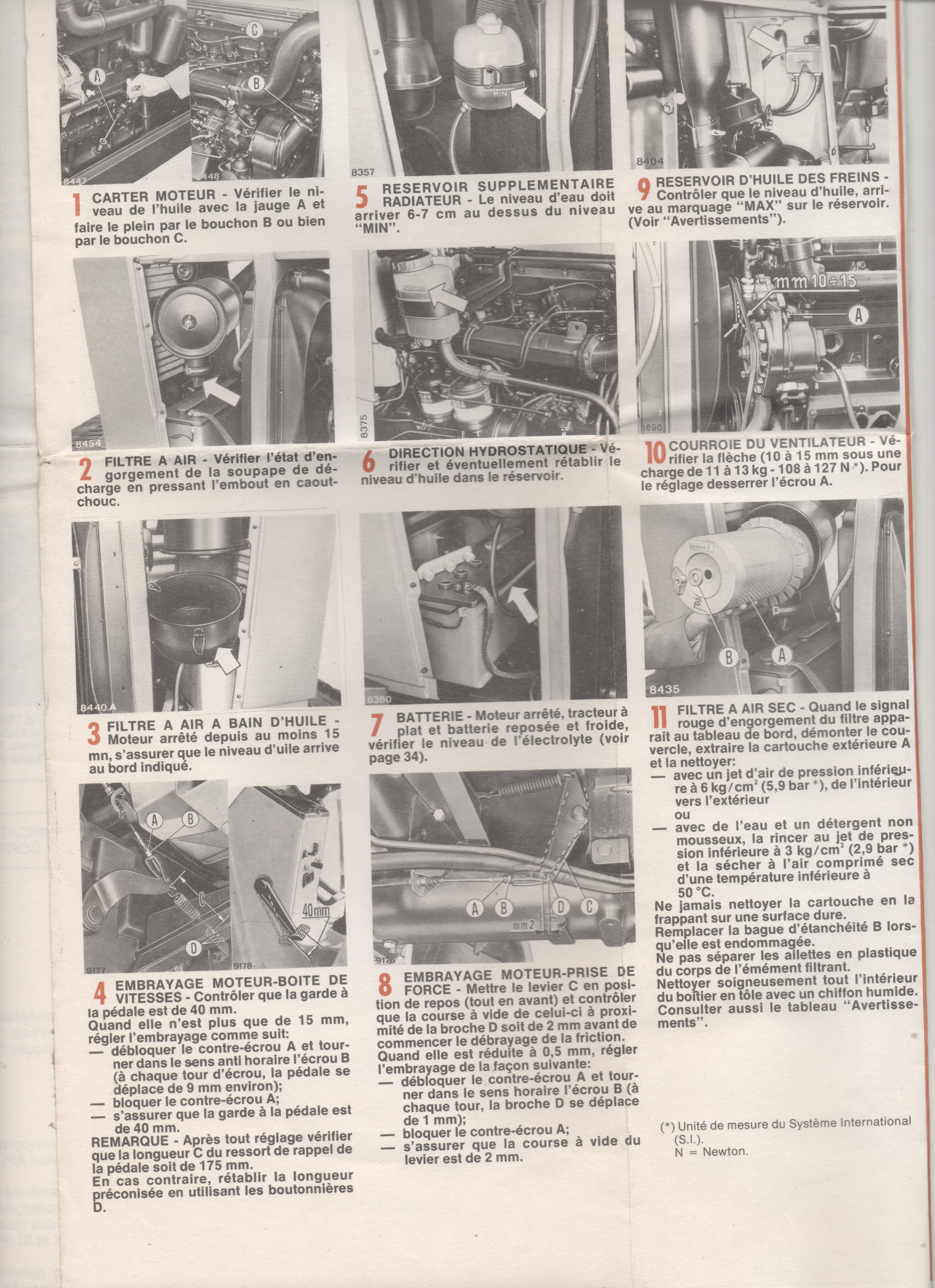

Re: Mon 680 DT
Pour la boîte tu mets la multifonctionnelle.
- ENTRETIEN SOUPLE
- 12 à 18: TOUTES LES 50 HEURES
12- Relevage et dispositif d'attelage- A l'aide de la pompe, injecter de la graisse (5 graisseurs);
15- Direction hydrostatique (DT)-Injecter de la graisse(2 graisseurs);
- 19 à 22:TOUTES LES 200 HEURES
19- Carter moteur-Vidanger par le bouchon inférieur et faire le plein par la goulotte;
- 23 à 34: TOUTES LES 400 HEURES
23- Filtre à air à bain d'huile -Nettoyer les pièces. Immerger les masses une 1/2 heure dans du pétrole. Egoutter et humidifier les avec de l'huile.
27- Direction hydrostatique- Démonter le filtre. ( presser vers le bas et déplacer latéralement) et le laver dans du pétrole avec le bouchon.
- 35 à 39:TOUTES LES 800 HEURES
- 40 à 46:TOUTES LES 1600 HEURES

Re: Mon 680 DT
Message non lu par Adadad »
Ok merci Jean-Claude.
Mais si je mets la multifonctionnelle dans la boite (ce qui en soit me parait plus logique), pourquoi j'en mettrai pas dans le pont avant et aussi dans les réducteurs ...? (à la place de la 20w40 préconisée sur le manuel).
D'ailleurs dans la direction hydrostatique aussi..? (de base ils y mettent aussi la 20w40, enfin ils la mettent partout quoi :hehe: ).

Re: Mon 680 DT
Bonjour Adrien, il ne faut pas oublier que ce sont les normes de l'époque et depuis les huiles ont évolué. L'avantage des huiles moins fluides , il y a moins de fuites. Il est vrai que de nos jours la 15W40 est partout, alors que la 20W40 est bien peu répandue.
