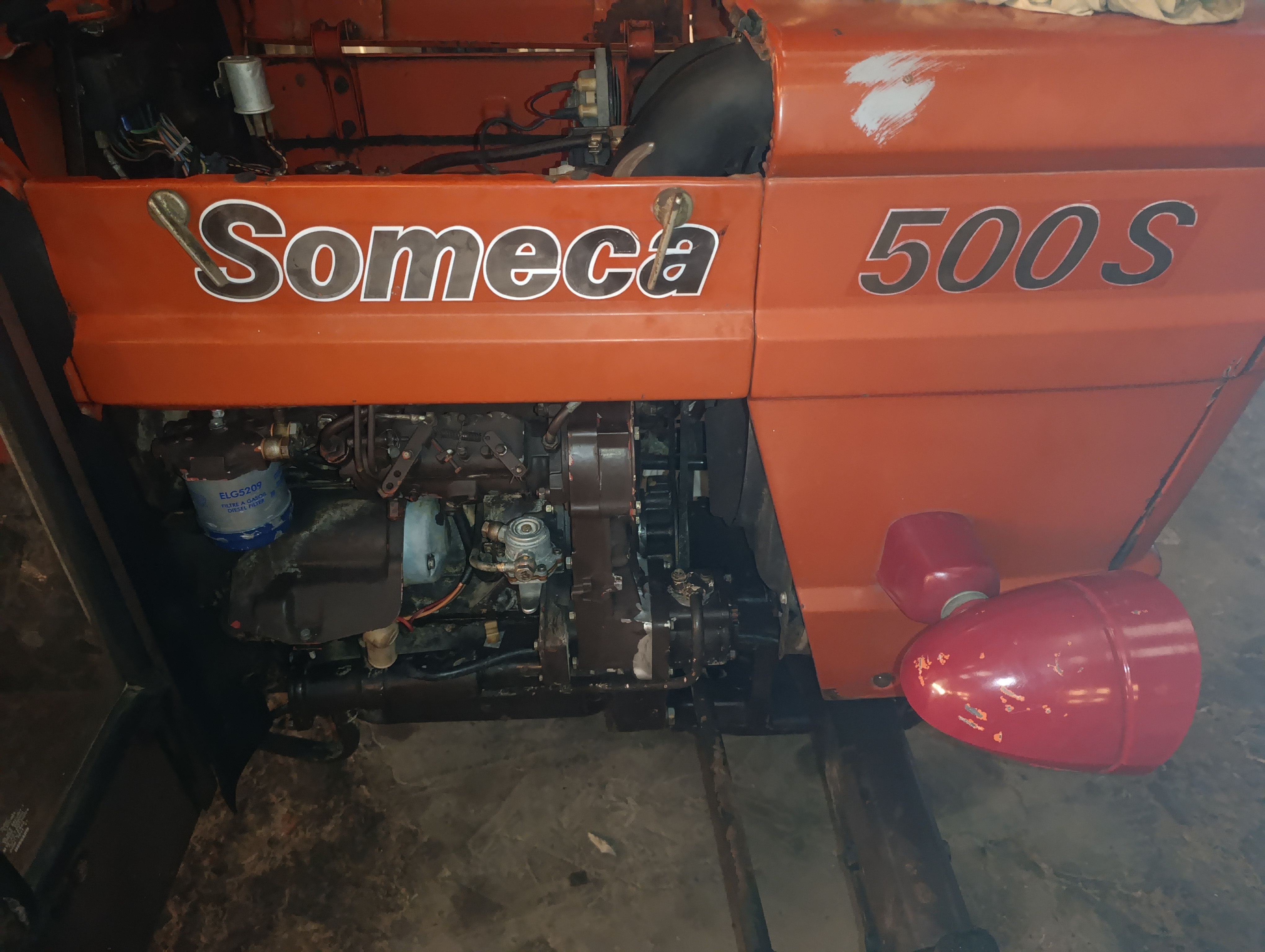

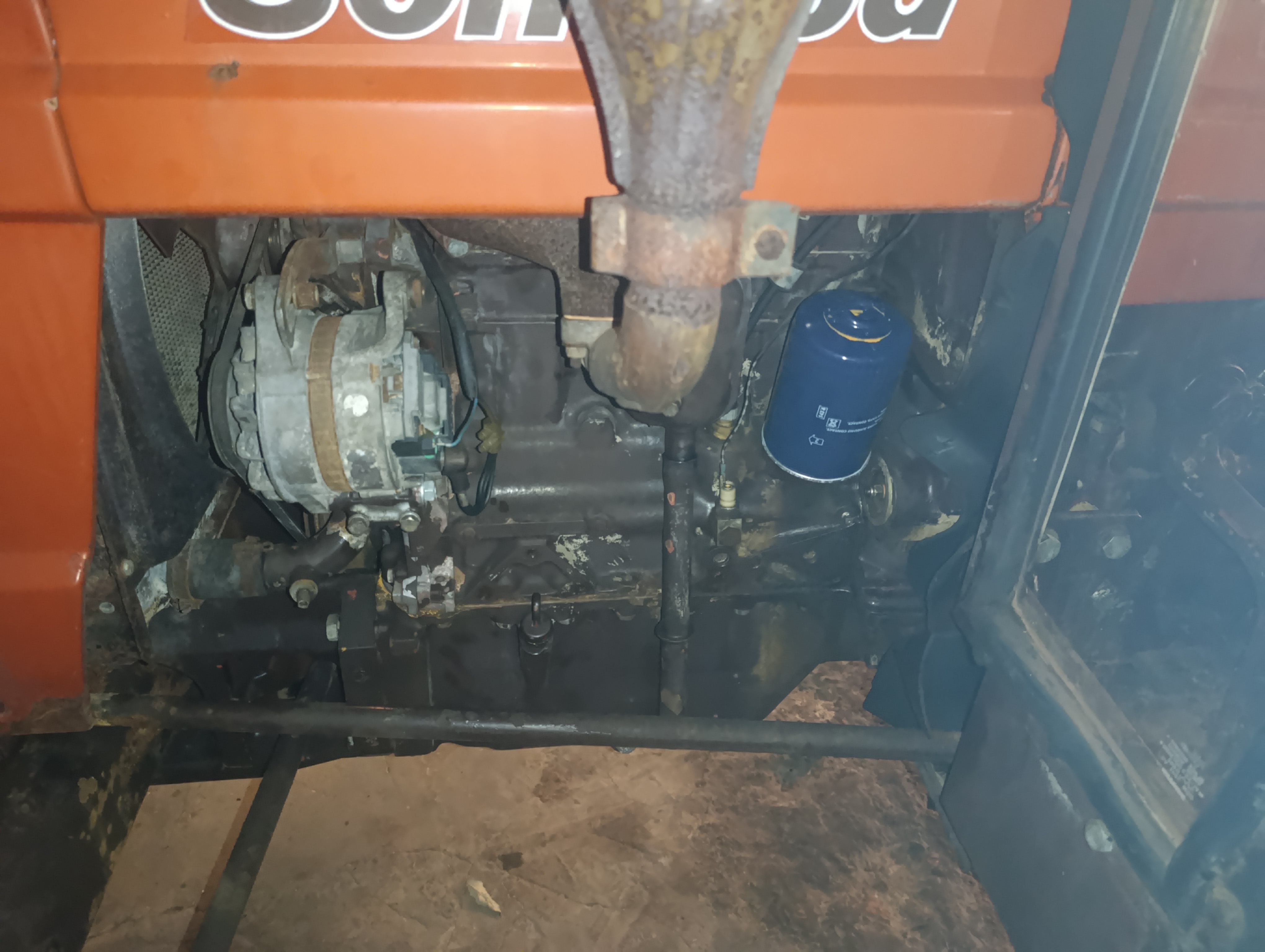

Je confirme, deux filtres à fuel, pour les positions, c'est exacte, coté droit du moteur, prés de la cabine avant la pompe à injection, et un positionné sur le haut du moteur avant le radiateur à coté du klaxon, au dessus de la pompe à eau.
Filtre à huile coté gauche proche de la cabine, le gros.

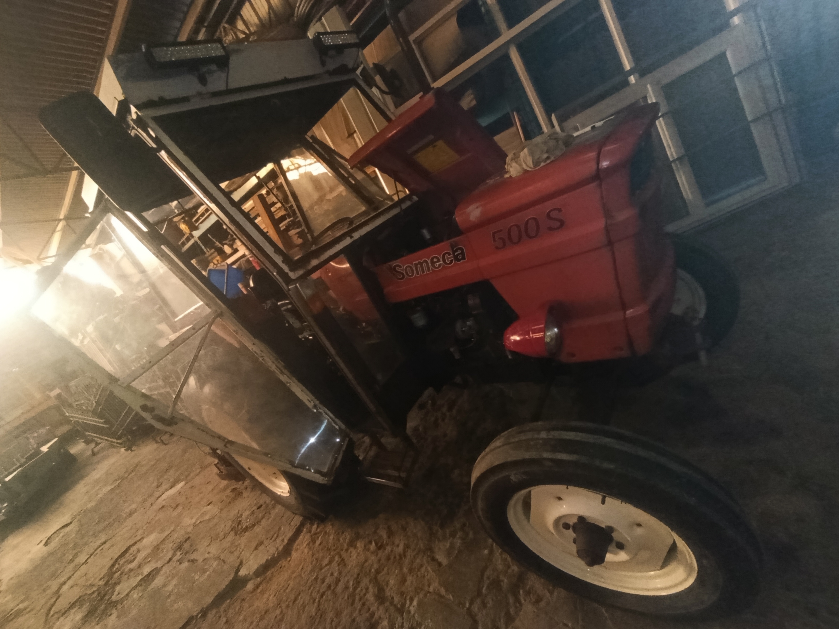

Concernant la cabine apparemment d'origine ce qui m'étonne ce sont les ouverture des portes en général pivotante vers le moteur.

Oui , c'est mieux pour la cabine, plus pratique pour l'accès, c'est peut être une Buisard ( un peu style PF).
