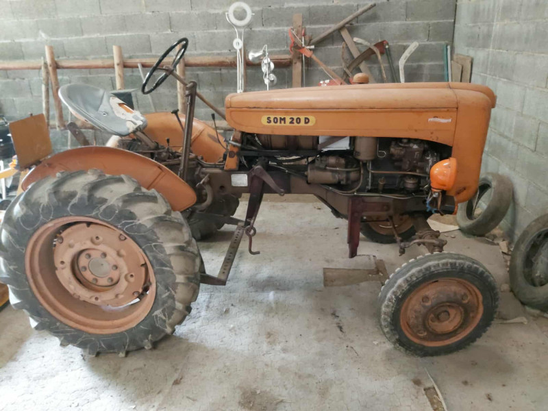

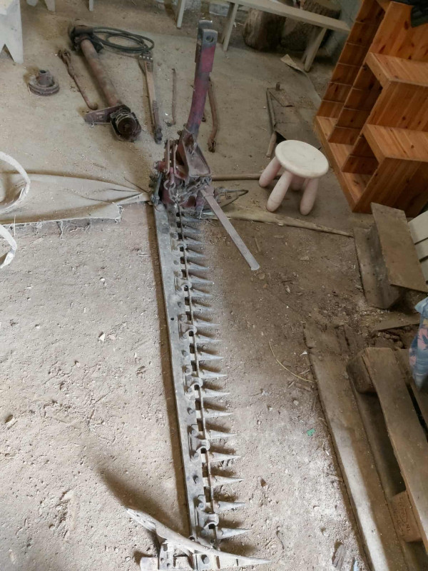

Je viens d'acquérir un pimpant Som 20D de 58, un jeune homme en pleine forme et très bien entretenu par son précédent propriétaire.

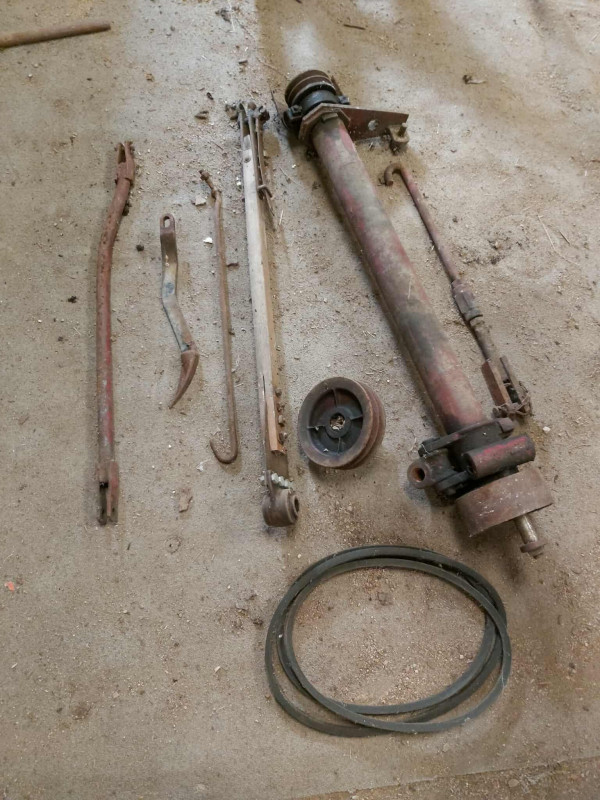

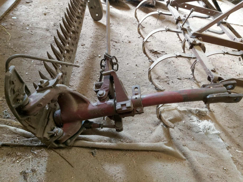

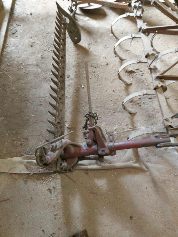

Je suis néophyte dans le monde du tracteur. J'ai récupéré avec une barre de coupe dont je n'ai ni la marque ni le modèle mais je ne trouve aucune notice qui pourrait m'aiguiller pour la monter :gene:
Certains d'entre vous ont peut-être des informations ;)
Merci d'avance

Bonjour Johann, tu es le bienvenu.
Merci pour les photos de ce beau SOM 20 D.
La barre de coupe d'origine pour ce type de tracteur est de marque PUZENAT.
La poutre cylindrique se fixe au châssis sous le pont . Tu positionnes les 2 courroies entre sa poulie et celle de la prise de force et ensuite tu as un tendeur.
La barre métallique avec les crochets sert à rigidifier l'ensemble.
La bielle en bois vient faire le lien entre le volant et la lame , que tu fixes avec le petit levier.
