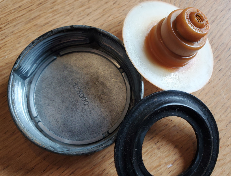

Et le bouchon doit pas être en forme vu le pschit qui en est sorti en ouvrant. Je comprends pas comment il est foutu, pas de trou, c'est sensé passer en pourtour du flet pour la mise à l'air ?

d'origine le bouchon est percé
par contre pour le robinet il faut parfois déposer le réservoir (facile) en enlevant les deux vis pour bien le
nettoyer ; tu as un petit tuyau dans celui ci

Dac merci. Donc le mien n'est pas d'origine, la mise à l'air se fait bien en pourtour. Il était complètement dégueu et bouché, ça ne pouvait pas marcher.. mais la valve fonctionne.
