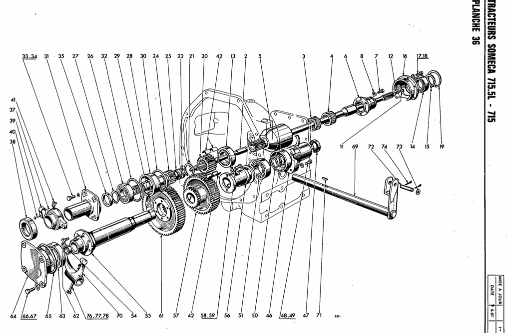

Une autre piste: vu qu'il n'y a pas de doc sur le 670, on se réfère au 750, erreur possible.
Il faudrait peut-être prendre le 715 (5L), là tu as la bague "calcar" 44002563 et les joints d'étanchéité ref 22 :44009593 (36x54x 7 type BA ) et 35 :44008713 (50x65x10 type BA):
715-desc_ 2025-06-25 211620.png (134.25 Kio) Vu 3460 fois

Re: Aide embrayage someca 670
Pas a évident de comprendre quand on es novice, je vais démonter le relevage et le couvercle de boite pour y voir plus clair, ça permettra a d'autre de voir comment ces fait en photo, ::d en tout cas merci vous etes cool de chercher jusqu'au bout merci a vous
Précisions: en fait ce sont les mêmes ref, tu as changé les rouges (30 joint papier 44004477;31 joint papier 44004478;35 joint spi 44008713 -50x65x10) mais tu n'as pas changé le vert 22 joint spi 44009593 -35x54x7; remarque 42 la bague "calcar" douille 44002563.
Ces dans le carter intermédiaire ça?
Il semblerait. JJ t'as précisé que les demi-bagues "Calcar" se montent avec de la graisse!
