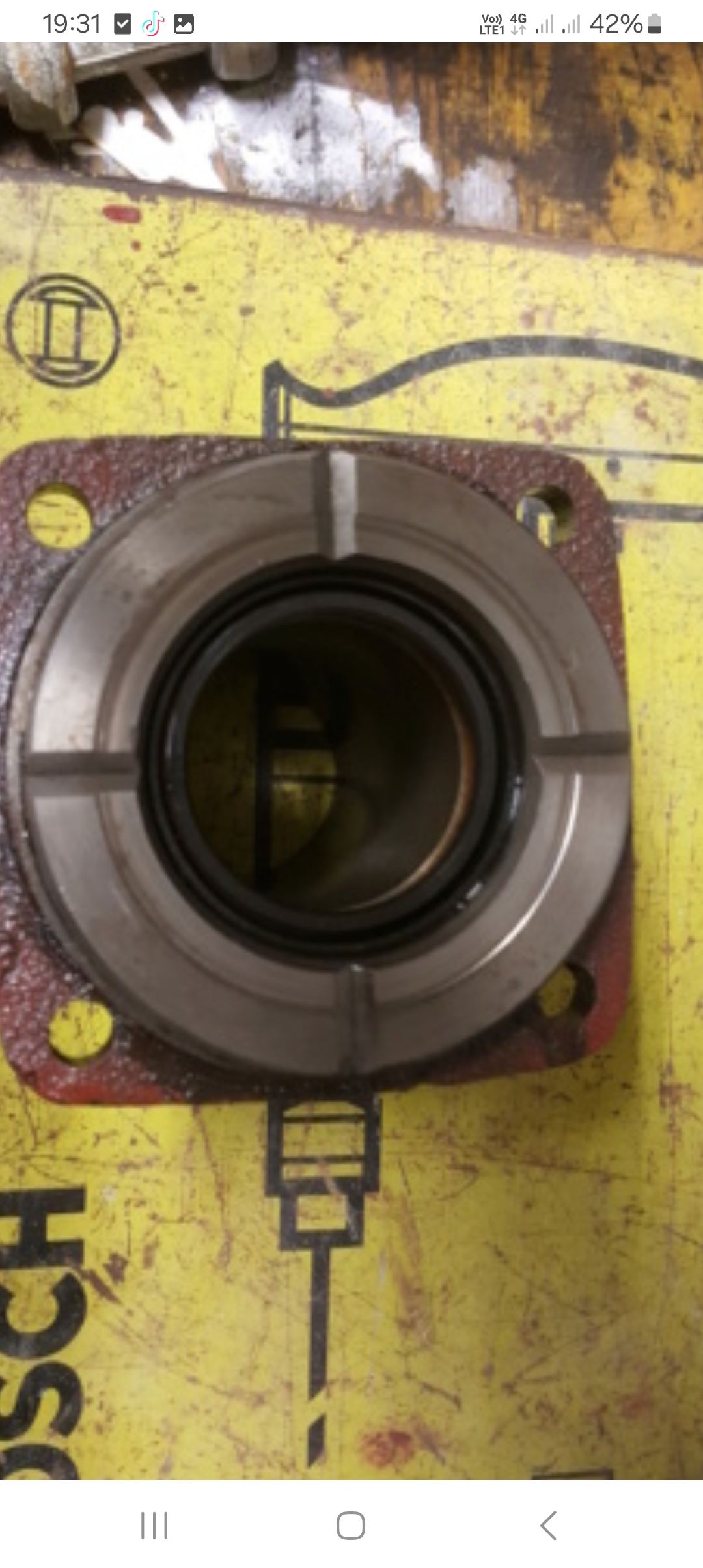

Rajouter un joint mes il va ce promené ?

sans critique tu devrais regarder si tu n'as pas monté un joint spi à l'envers
cela peut arriver

Je les remis comme selui la

il est dans le bon sens
la piece qui supporte le joint n'est pas abimer ?

Côté du ressort du spi Côté boite , le suport et prope et pas marqué

l'huile peut passer par les filetages ?
si c'est le cas tu devrais monter les 4 vis avec de la pate à joint

Non ces tout sec de ce côté, ces juste sur les arbres que l'huile coule
