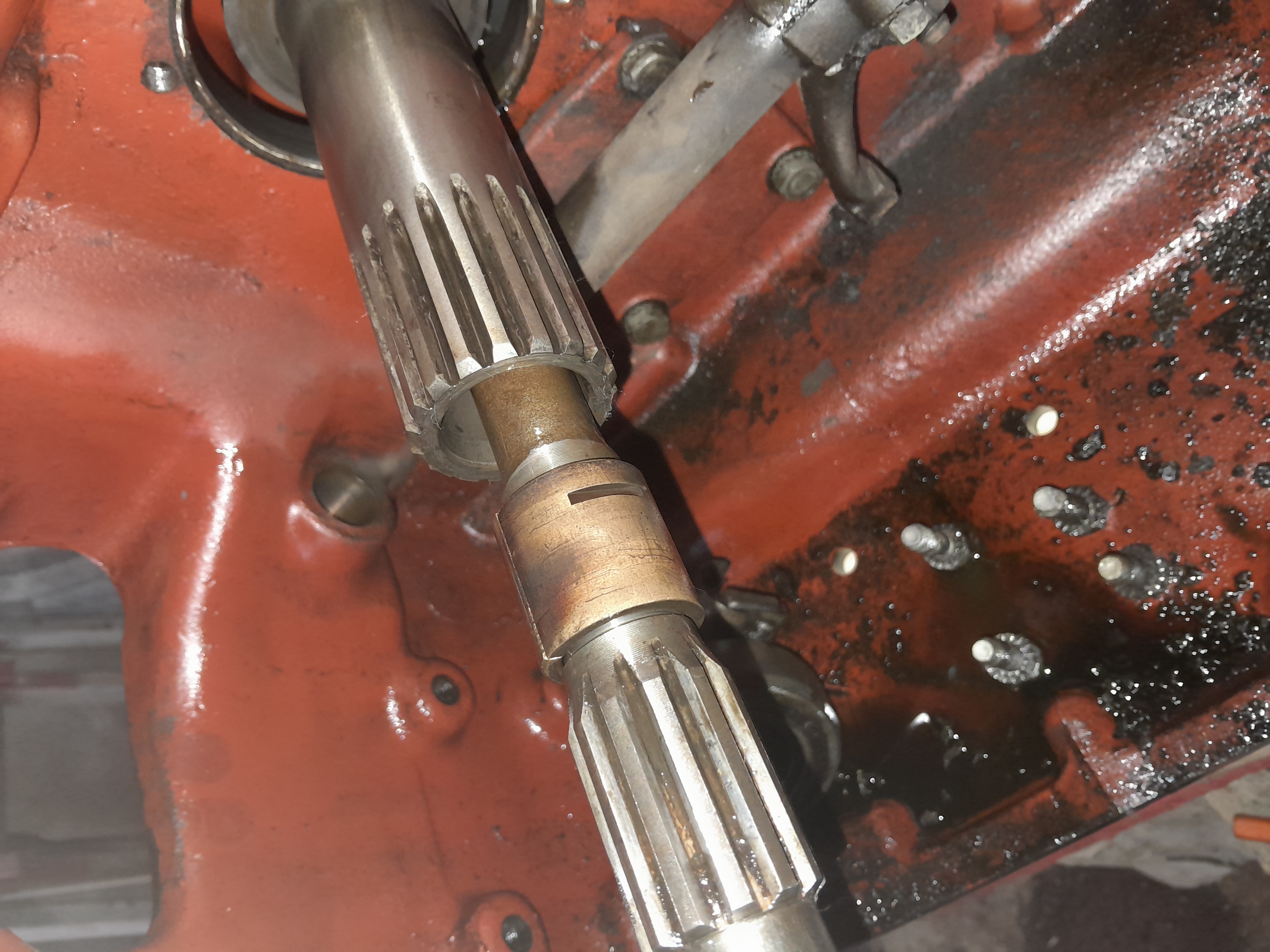

tu devrais peut etre essayer d'enlever le bouchon du carter intermédiaire

Re: Aide embrayage someca 670
Pour quoi faudrait enlever le bouchon du carter intermédiaire ?
si l'huile sort par le bouchon du carter : cela indique que le joint entre les deux n'est pas bon
Daccord, es il causerait la fuite? Je vais essayer , et il es compliqué a changer ?
Faut le couper en 3 pour le changer ?
Apres 20 minutes bouchon ouvert, rien ne sort
tu indiquais qu'une fuite se propageait en roulant tu enlèves le bouchon en roulant ?
si il faut démonter le tracteur :
il faut enlever le relevage (lourd)
enlever la plaque qui recouvre la boite /pont
tu auras une vue d'ensemble
Non l'huile monte au ras du bouchon donc en roulant elle sauterai, donc faut ouvrir en 2 et enlevé le carter de boite ci j'ai bien compris, oui il es lourd on la déjà ouvert car une rondelle frein qui tenait un pignion avait cassé
Après ces pas évident de voir quand la fuite ce fait maintenant que de lhuile et dedans , 1 bonchon d'huile a l'heure a peut pres
