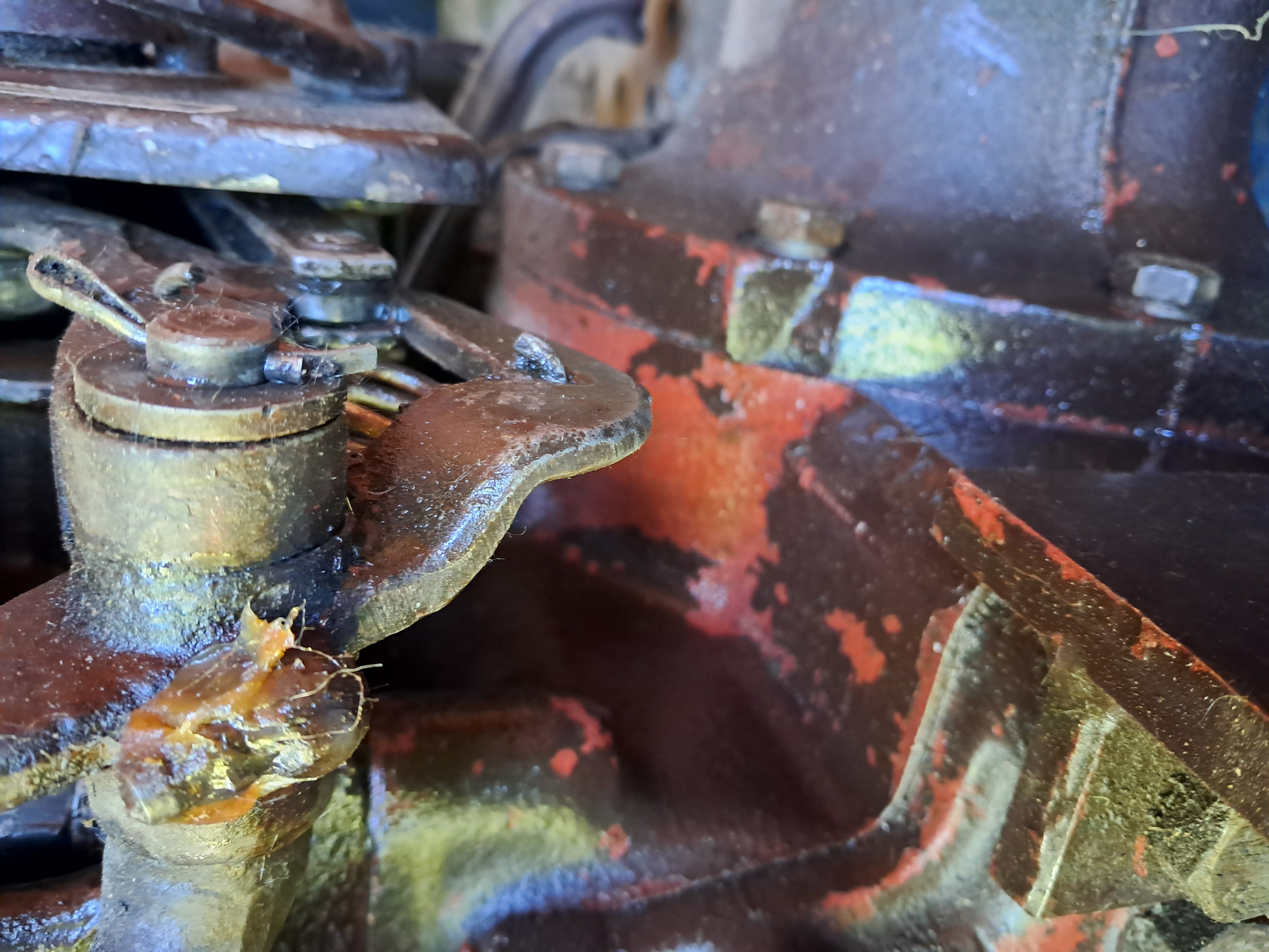

bjr a tous ,sur mon someca 460 j'ai une légère fuite d'huile en haut de la trompette coté droit y'a t'il un joint a changer ou es une autre fuite qui viendrait plus a l'interieur merci pour vos réponses bonne journée cdl vercors 38 .

tu as plusieurs joints tu devrais nous faire une photo

bsr jj , souci avec l'ordi en ce moment des que je peut j'essais pour mettre des photos merci en attendant cdl vercors 38 .

bjr je retrouve de l'huile sur la partie plus ou moins rouge es une fuite du bras de relevage ? merci cdl vercors38

on avait refait le relevage chemise ; piston , pompe , filtre sauf les joints des bras seul le droite fuit , faut il changer les joints des 2 cotés si ca vient de ca es simple a faire merci cdl .vercors 38 .

joint de bras de relevage : il s'agit de simple joint torique
cela peut etre occasionné par du jeux dans les bagues ?
parfois il suffit d'en metre des légèrement plus épais

bjr jj merci pour votre reponse , en attendant d etre réparer y'a t'il un risque que ca lache ou si je peut bosser avec le godet ? la pompe chante lorsque je force en sachant qu 'elle a été changer ? es normal merci cdl vercors 38 bonne journée .

normalement une fuite au bras de relevage (hormis la perte d'hule) ne pose pas de problème
par contre un bruit de pompe hydraulique peut provenir d'une prise d'air ext !
