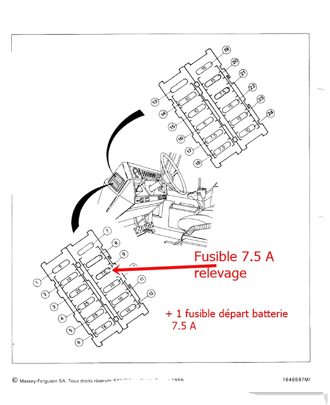

Et vla la commande de relevage qui déconne
Messages : 1631
x 17
Re: Projet d'investissement
Message par thierry 1968 »
tu a un fusible au niveau de la batterie ( 7.5 A ) ci mes souvenir est bon
autrement il faut faire fonctionné le relevage manuel en actionnant les électrovannes monté/ descente , le bloc distributeur se trouve du coté gauche vu de l'arrière , faire attention de pas ce faire coincé :rougefaché: :rougefaché:

Bonsoir Thierry et merci pour la réponse rapide, j'ai bien vu le porte fusible avec un fusible de 7.5 dessus de la batterie, tu te trompe pas !! je vais essayer tout ça en début de semaine, le tracteur est à 500 m du silo au je bosse.
Merci pour les schémas aussi cest top!!
