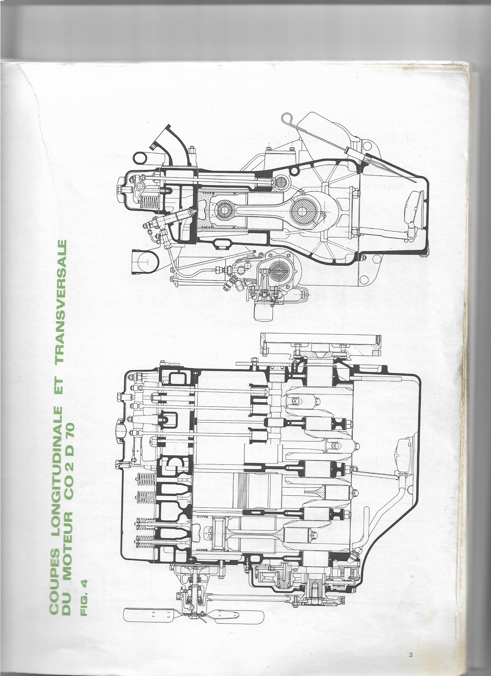

tu as des tresses autour qui se montent avec un outil spécifique en forme deavec beaucoup de patience sinon tu utilises un tournevis

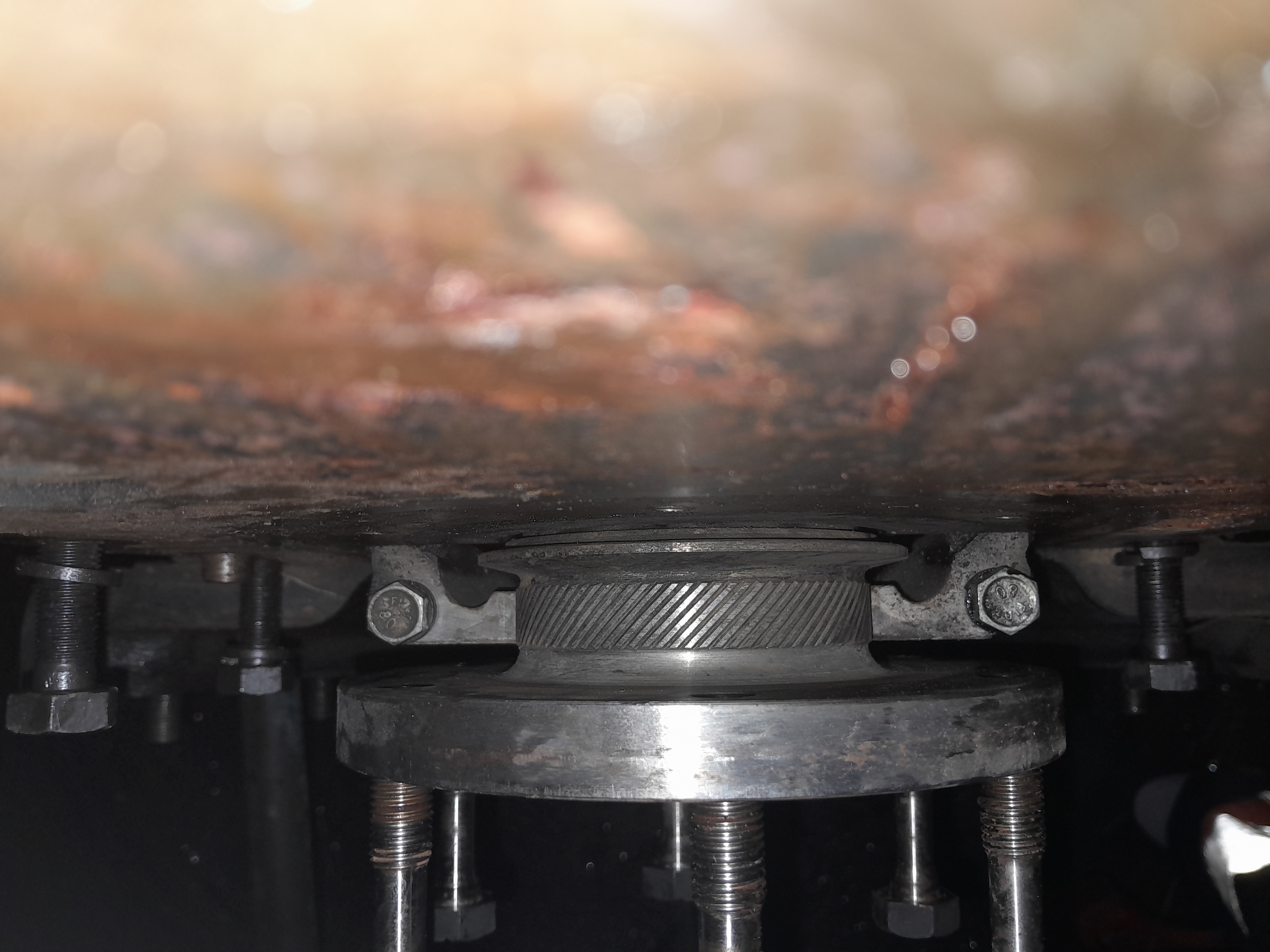

Re: Aide embrayage someca 670
Cest autour de cette piece que je ne comprend pas l'étanchéité

Bonjour, voici des explications sur un 650, moteur OM également:
https://www.fiatagri.fr/viewtopic.php?t=2887
En complément du document ci-dessus:
650-Etanchéité 7 fig 30_2025-05-05 090257.png (248.79 Kio) Vu 12112 fois
