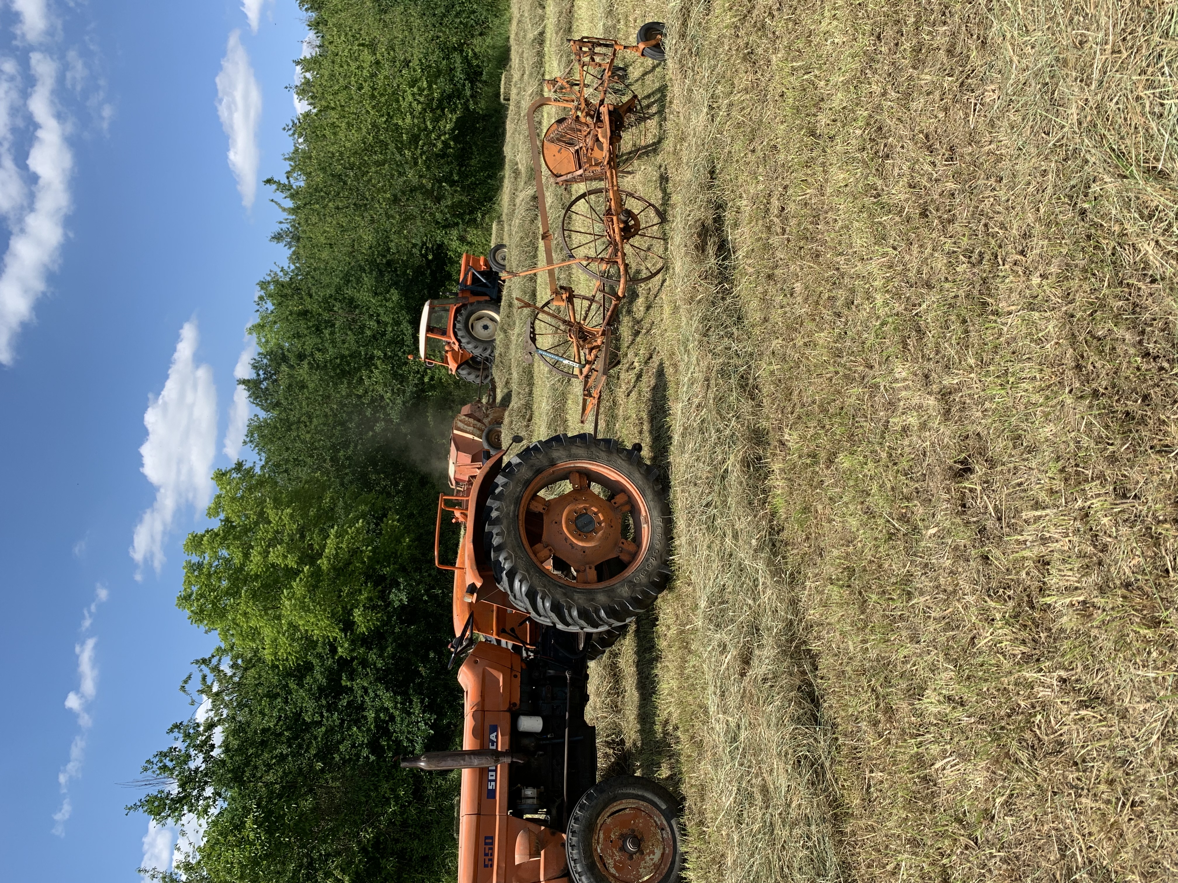

Je vous met une petite photo pour vous remercier c est le minimum

c'est quel modèle l'autre sur la photo ?

Un 640 je commence à en avoir pas mal faut que je fasse une photo simpa avec tout mes Someca cette été J ai
