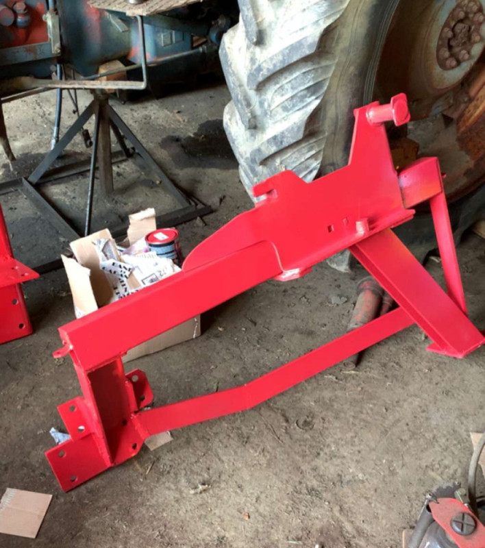

En attendant le disque je me suis dis je vais refaire une beauté au châssis de chargeur

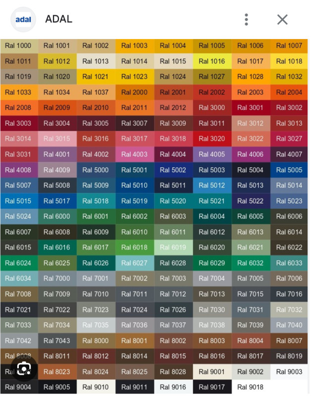

Bas vous aller rire J ai acheté de la peinture « rouge » mailleux RAL 3031 bas J ai un châssis rose 🤣
Je vais le refaire la c est vraiment moche que penser vous du ral 3001 ?
