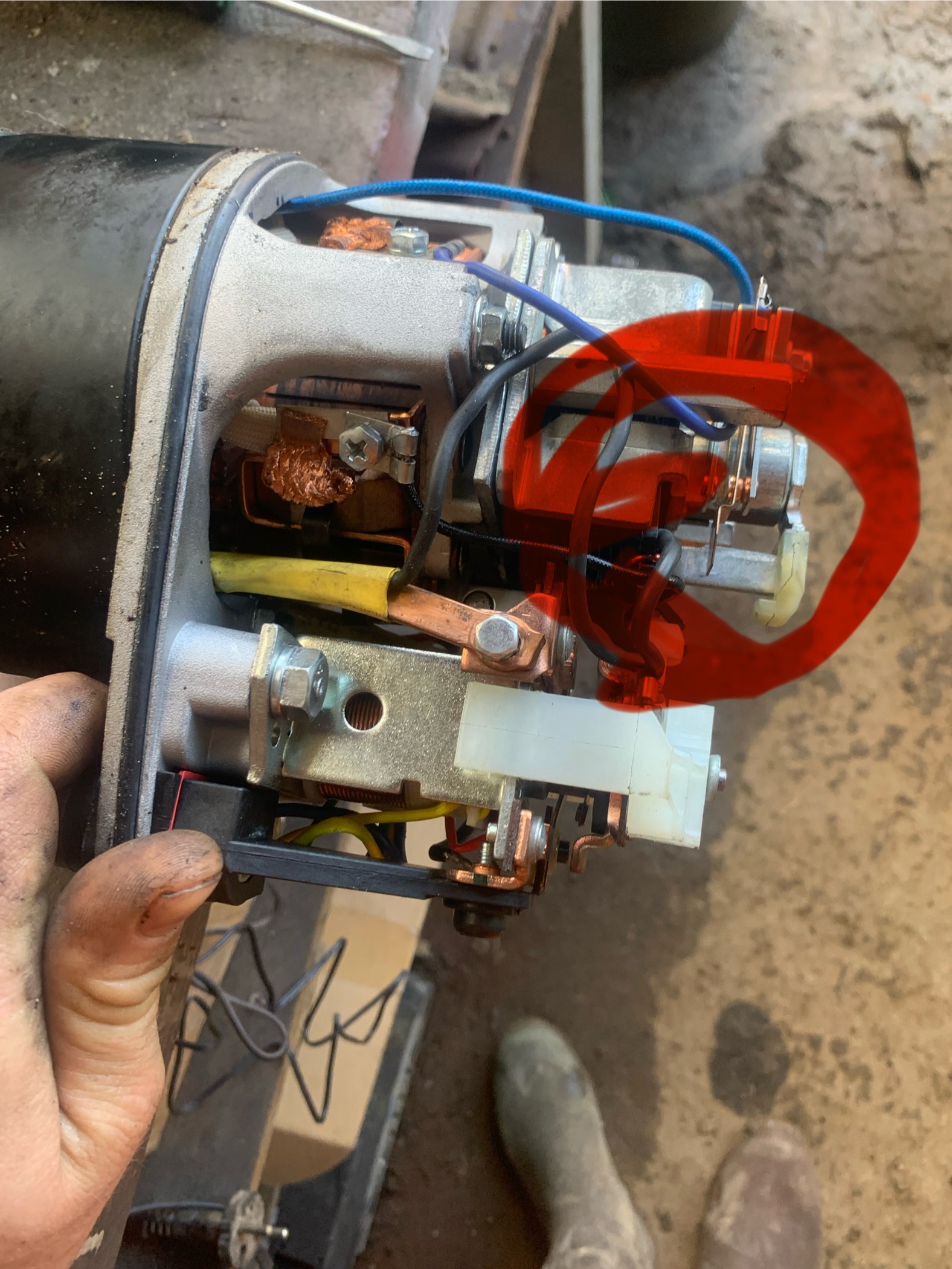

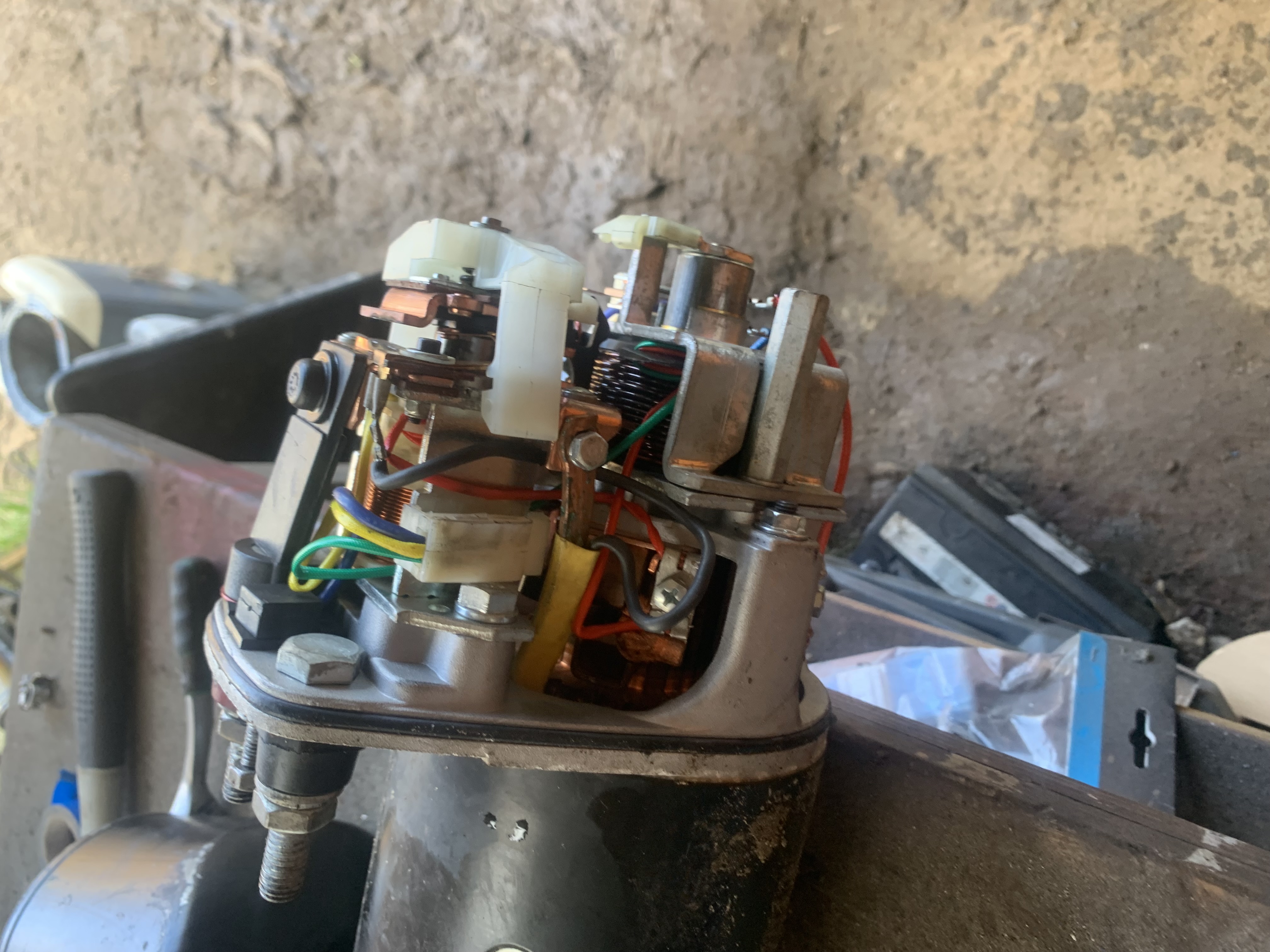

Le démarreur a induit coulissant « neuf » du Someca clac mais n’a pas la force pour lancer le moteur J ai démonté le démarreur pour le tester avec une pince je stop le pignon sans aucun problème
Je suis sur de mon branchement sur le démarreur et sur de ma batterie
Le problème vien du démarreur mais ou dans le démarreur quelle est la pièce défectueuse pour vous ?

si le démarreur fonctionne hors du tracteur il peut avoir une mauvaise masse ou un problème de cosse
c'est à controler dans un premier temps

Panne trouver
Cette pâte étais tordu et empêchait un bon contacte là ça marche Nikel
