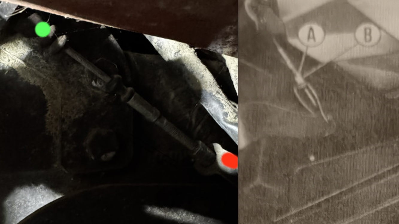

Reglage Pedale Embrayage
- Messages : 3656
- x 312
- x 215
Re: Reglage Pedale Embrayage
voici:
- Messages : 1697
- x 22
1° : ci je dit desserrer pour moi il y a qu'un sens
2 ° : et quand tu va d'un sens ou de l'autre tu doit vois bien ci la pédale
monte ou descend
monte ou descend
Antho_88-94DT
- Débutant Fiatagrinaute
- Messages : 27
- Enregistré le : 06 janv. 2025 17:59
Ok merci bien pour ces précieux conseil je regarderais ca. je pose beaucoup de question mais je ne veut pas faire d'érreurs.
A+ Antho
A+ Antho
Dernière modification par Antho_88-94DT le 01 mars 2025 20:51, modifié 1 fois.
- Messages : 3656
- x 312
- x 215
Je t'avais remis l'explication: sens inverse horaire= desserrer
