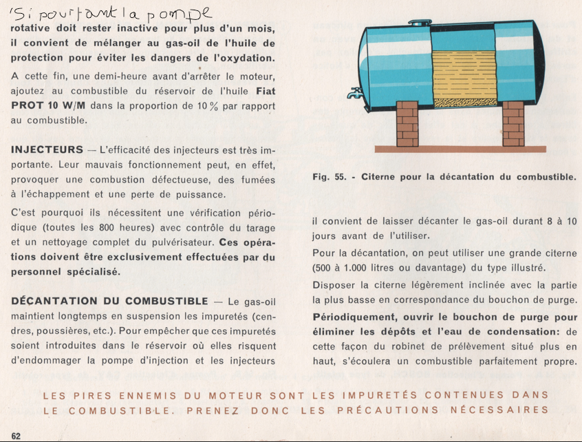

Re: entretiens pompe à injection
Pour abonder dans ce qu'écrit Pierre, voici " les CONSEILS AUX USAGERS" édité par Fiat Trattori en 1968:
