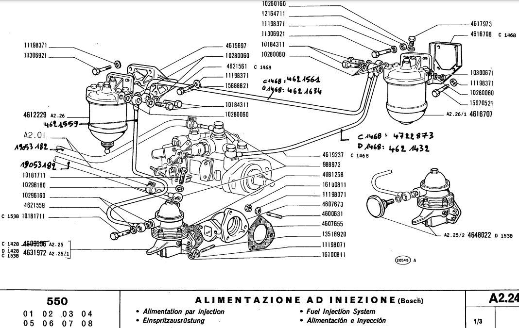

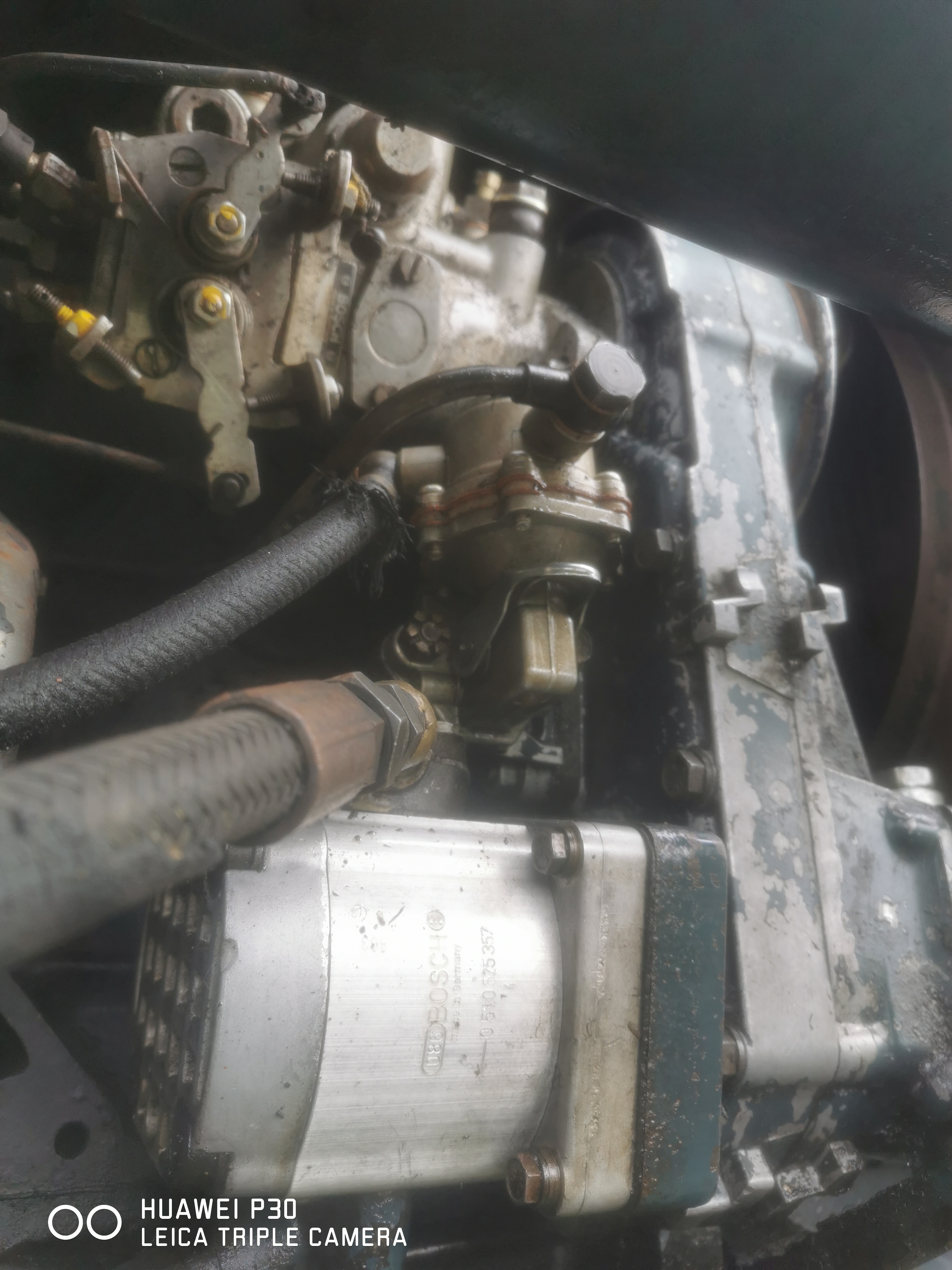

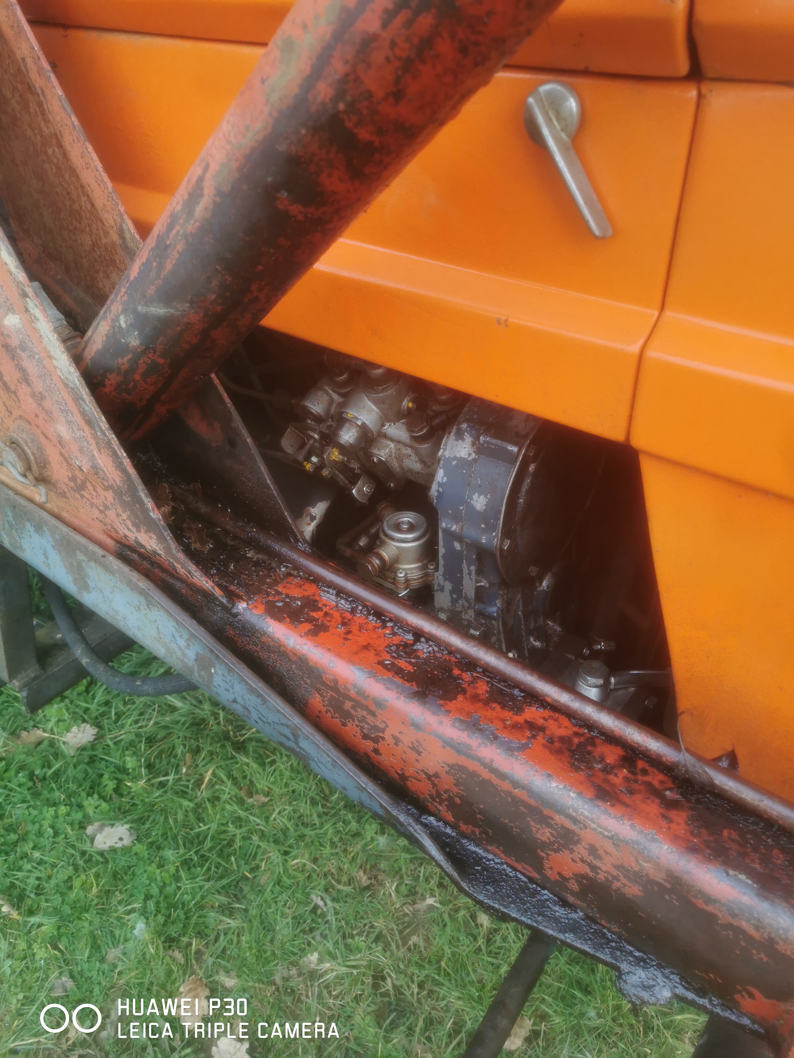

Autre question, comment s'appelle la pièce qui supporte la pompette à gasoil et qui est visser sur la pompe à huile.
Je crois qu'elle a été bricolée.
Le mécano qui est intervenu dessus à dû mettre de la pâte à joint car ce n'est pas plan.
De plus la visserie est différente pour serrer la pompette.
Je ne sais pas si je suis très clair.
Merci pour vos réponses
Messages : 3697
Re: 550 en panne d'alimentation gasoil
voici l'ensemble:
Messages : 10324
pompe à injection BOSCH
normalement avec cela la purge est rapide
tu regardes ce que je t'ai indiqué au niveau du robinet
je ne comprend pas bien pour la pate au niveau de la pompe normalement l'ancien modèle avait un joint papier le nouveau modèle un joint torique

Bonjour oui c'est bien un joint thorique sur la pompette mais la pièce qui l'a reçoit n'est pas plane et la visserie a été refaite avec un pas différent, il manque un goujon et c'est serré avec un contre écrou.
Je vais chercher cette pièce pour repartir sur une base saine.
Comment purge t on la pompe à injection ?
Merci pour votre aide
Messages : 3697
Bonjour, explication pour la purge : page 3 avec la vue au bas , à droite de la page 2.
Maintenant les joints en papier sont remplacés par de la pâte à joint en silicone, genre Blinker 04546 (noire) sur un support propre et sec.
