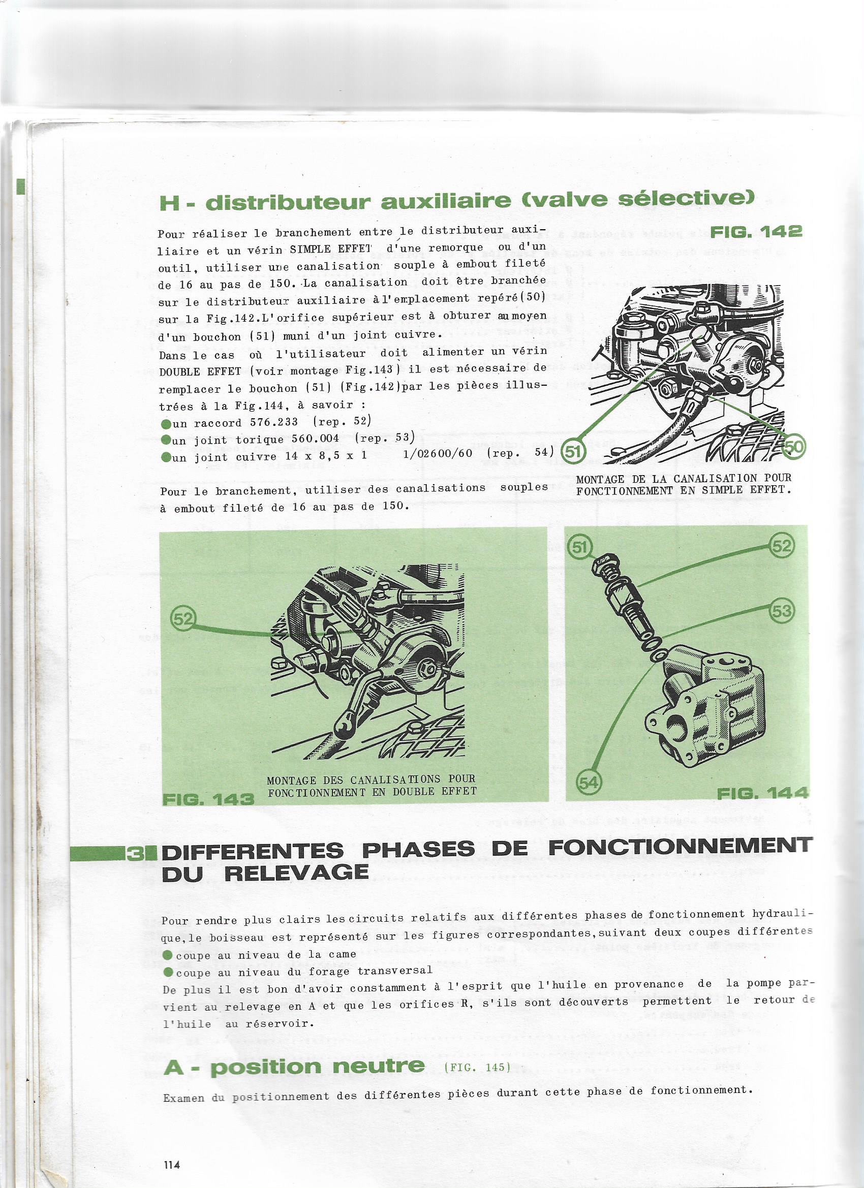

Re: Problème montage hydraulique Someca 670
dans un premier temps tu as la piece 52 fig 144 ?
oui et elle fonctionnait parfaitement avant le problème.

On dirait que lorsque j'utilise le double effet l'huile qui est sensé revenir et partir dans le reservoir fait contre pression et j'ai beau regarder le schéma de Jean claude je ne vois pas par ou repart l'huile dans le reservoir ou si il y a un systeme qui l'empêcherai de partir du bon coté
