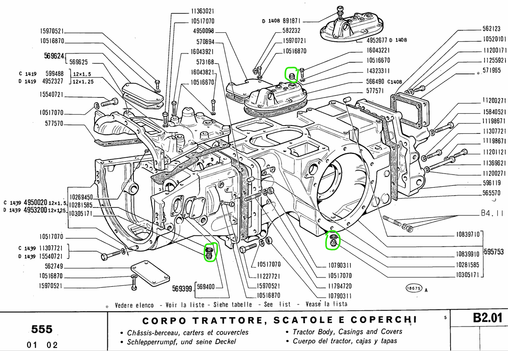

Messages : 3188
x 279
x 189
Re: moteur avec un cylindre sans compression 555c
Bonjour, en effet, on voit pas de jauge, il doit y avoir un bouchon de niveau (du coté droit?).
Bouchons verts , 1dessus pour remplissage, 2 dessous pour vidange et le reniflard 891871:

Oui c'est bien cela ! En faite il y a une bouchon sur le côté gauche
En faîte je pense que c'est casi similaire au 455c pour la boîte car j'ai le même "shema" de vitesse et du coup je pense que j'ai aussi pour le relevage j'ai de l'huile séparé ( comme le 455c il me semble ) car la il me semble voir un bouchon ( fatiguer...) sur le côté haut droit à coter du 3em point et un peu en dessous la vidange
Vous mettez quoi comme huile de boîte et pour l'hydraulique ? On ma conseille de la Q8 T 2200 et de la mettre partout (sauf moteur bien sûre)
