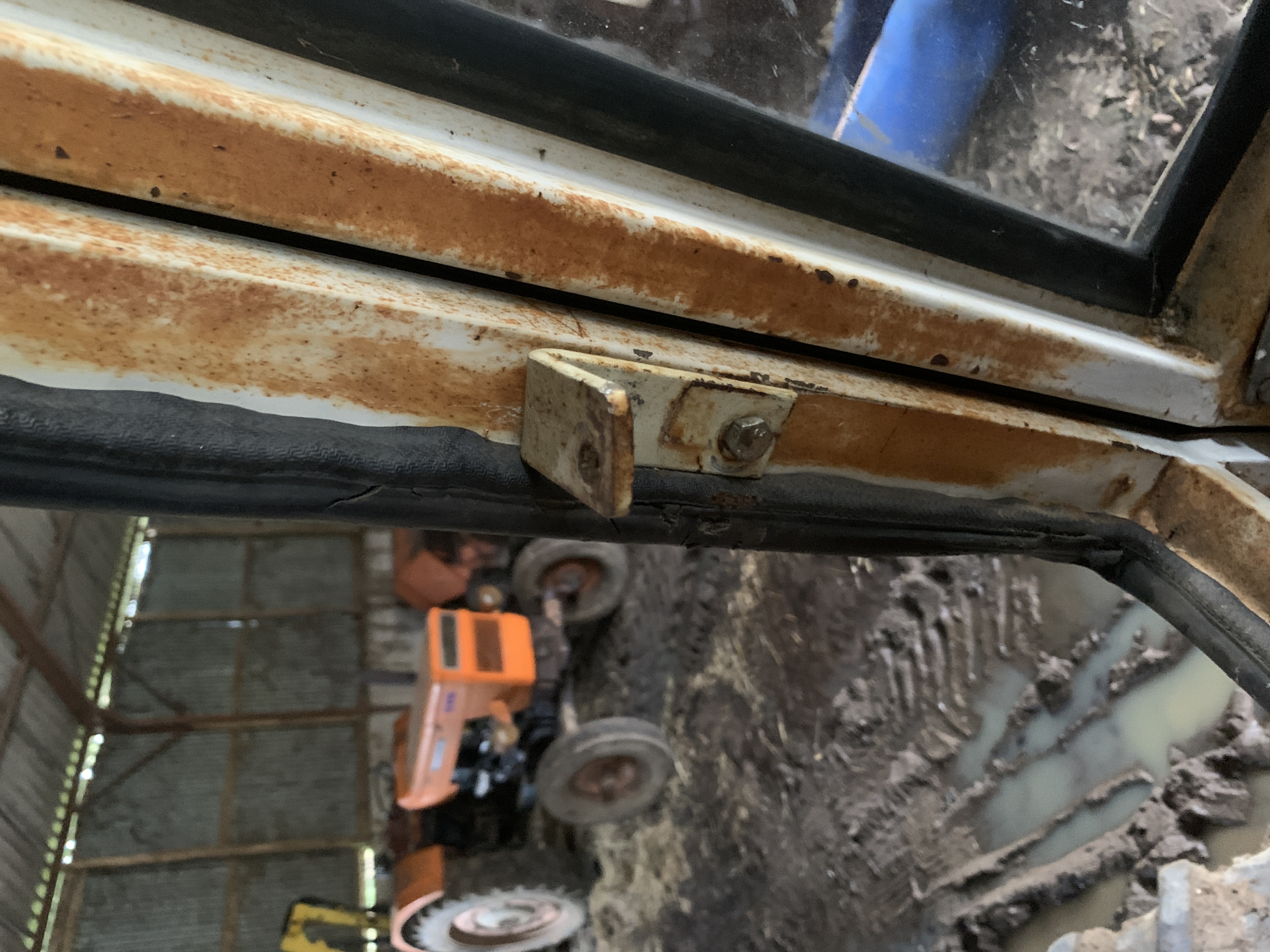

En dégrippant le pare brise ouvrant avant du 1300 J ai casser le pare brise :pleur4: J ai pas été bon je suis d’accord
Je vais donc en profiter pour mettre un coup de jeune au hayon mais quelle est le RAL de la peinture blanche de la cabine du 1300 ?
Et je cherche comment le pare brise tenais ouvert glissière en métal ou vérin à gaz J ai une pate en métal dans la cabine je vous la met en photo

il me semble que tu as eu deux montages : vérins ou compas à confirmer
