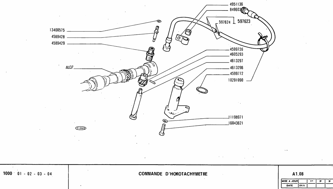

Bonjour Bouc, voici pour le 1000:

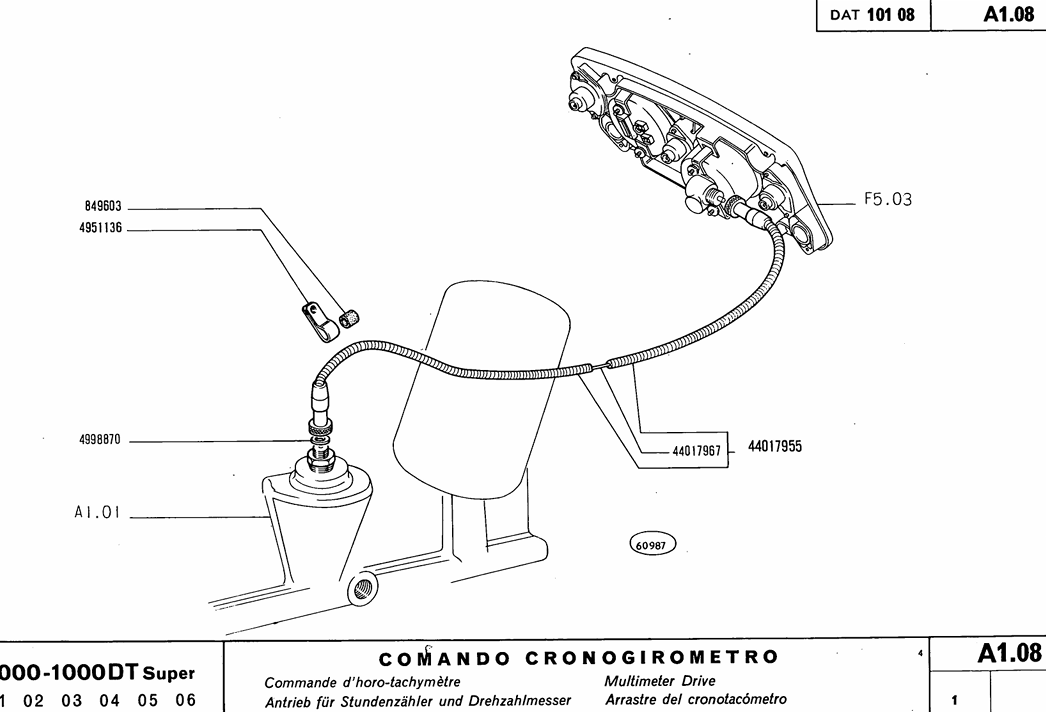

et le 1000 Super:

parfois c'est le bout carré du cable qui n'adhère pas bien dans le renvoi d'angle : il suffit de mettre une petite languette
