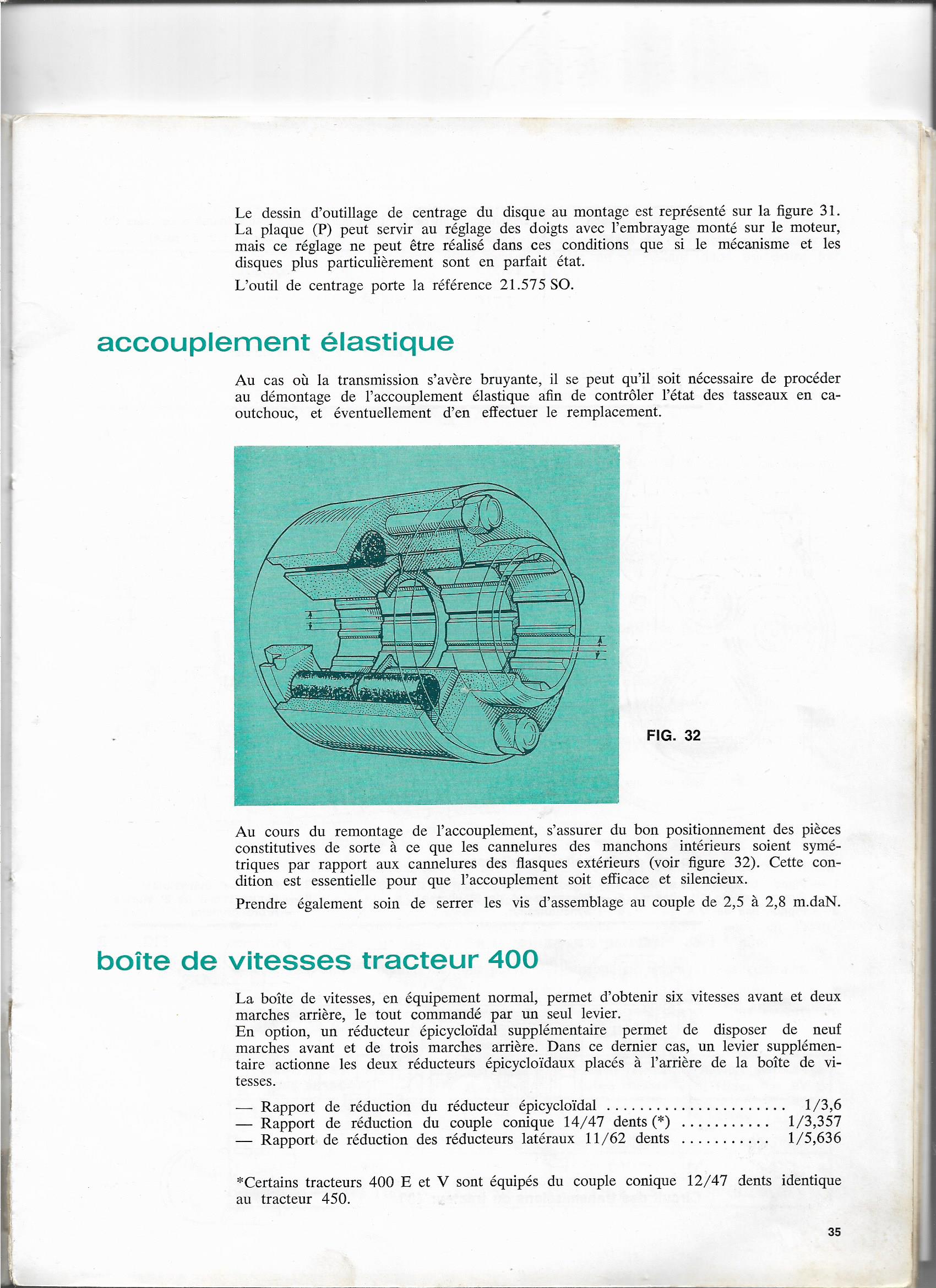

j'ai oublié une chose si l'arbre creux est dans cet état cela vient de l'accouplement élastique
tu peux aussi pour améliorer mettre un disque d'embrayage souple

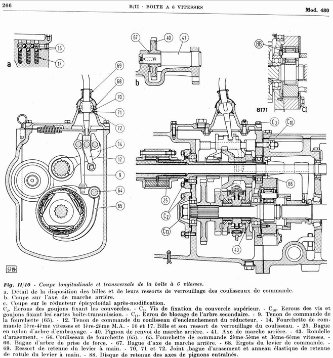

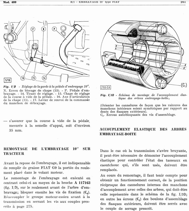

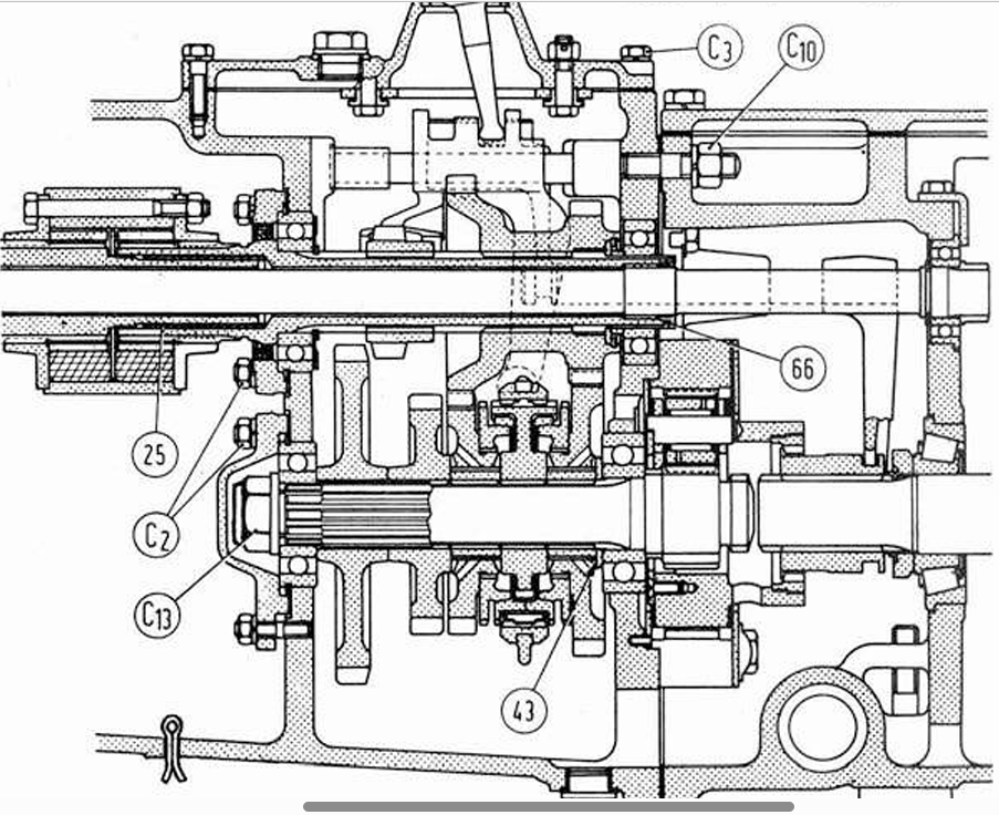

Bonjour, pour compléter pour la boîte 6 vitesses du 480 et son accouplement élastique
480 BV 6_2024-11-10 145517.png (358.4 Kio) Vu 15451 fois
480-6_Accouplement élastique_2024-11-09 095658.png (340.47 Kio) Vu 15451 fois
