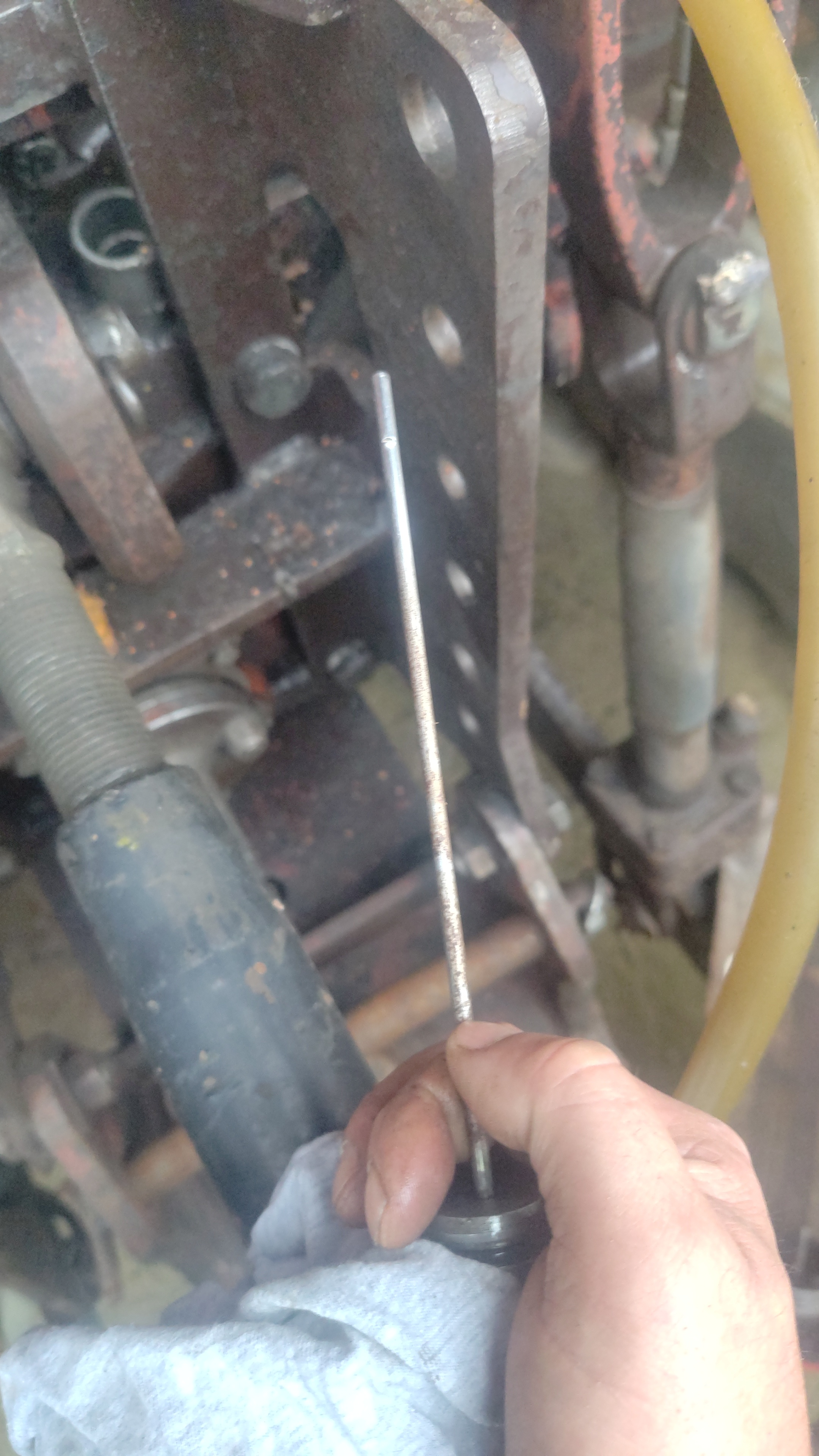

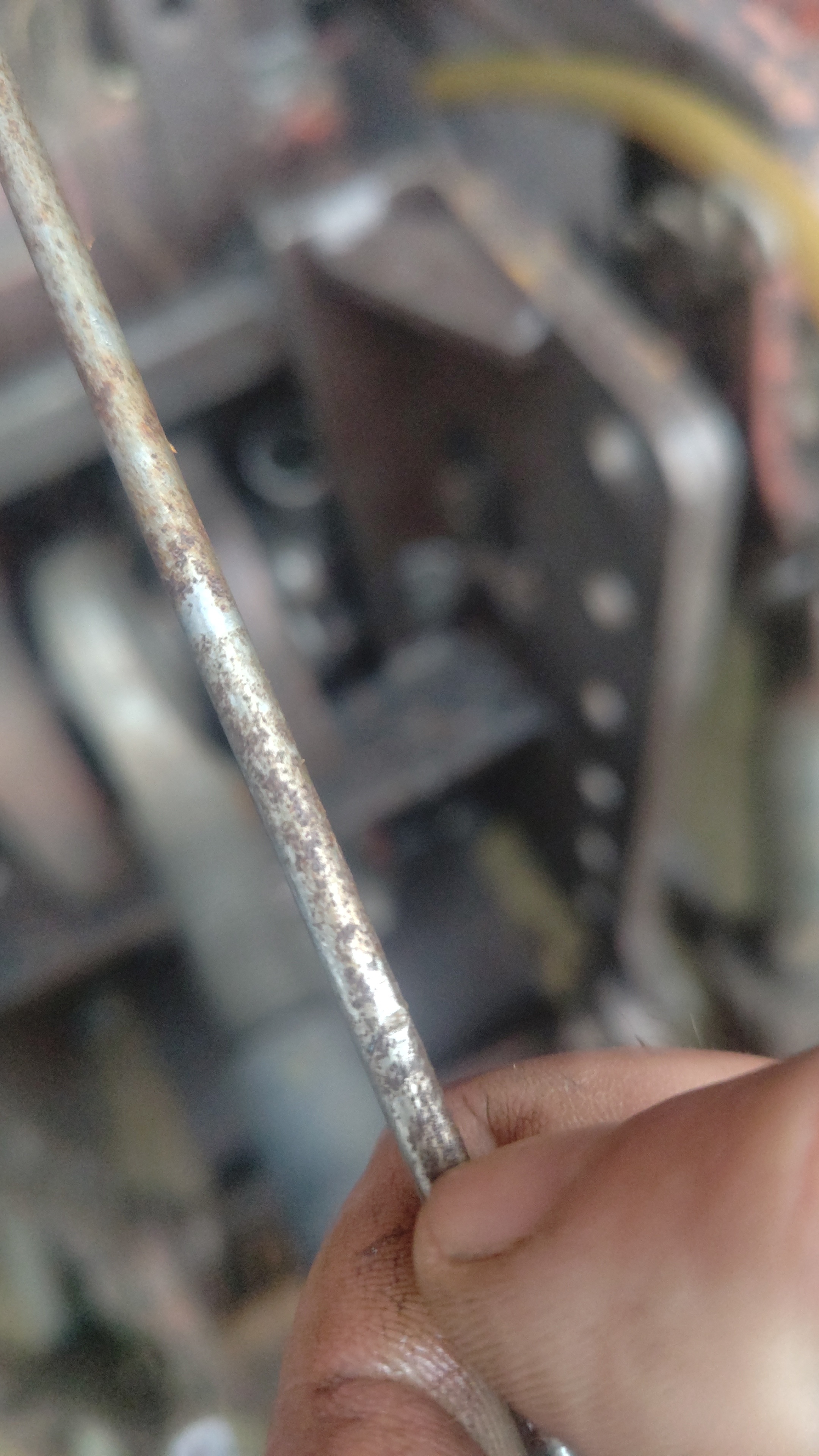

Aujourd'hui petite question concernant la jauge d'huile de transmission au niveau du pont arrière ?
Sur cette jauge, il y à bien une encoche à 1cm de la fin de jauge.
Quel est le niveau correct sur cette jauge?
Je ne vois pas de maxi un peu comme une jauge moteur ?
Si le niveau est ok entre la fin et ce trait je trouve cela limite comme mesure, enfin pas évident..
J'ai bien trouvé un espèce de poc en haut de jauge mais je suis pas certain que ce soit un maxi..
Bref si quelqu'un peut m'éclairer à ce sujet, merci d'avance
Le premier trait du bas
L'impact trouver en haut. Maxi ?
L'écart entre les deux
Messages : 10281
Re: Restauration fiat 100-90
apparemment il s'agit d'une jauge un peu bricolé ?
tu as un autre niveau , pas tres accessible sous la plate forme à coté de celui de la boite de vitesses (sauf si un
tuyau relie les deux )
il va 42 litres d'huile dans le pont

jj a écrit : 31 oct. 2024 08:42 apparemment il s'agit d'une jauge un peu bricolé ?
Bonjour JJ,
Pourtant c'est la jauge original, j'ai regardé sinon pour en commander une autre et elle lui ressemble bien.
A tu une photo de la jauge d'origine ? Sinon je refais une marque pour le maxi
Ok pour l'autre niveau, tu as une vue éclatée de l'endroit ?
Ok pour la quantité mais je fais que du rajout alors pas facile de savoir le nombre de litres dedans..
Merci++
Messages : 10281
j'ai pas de photo
pour le niveau supplémentaire il est pas facile à trouver à cause du petit réservoir supplémentaire il est au
parallèle à celui de la boite sur certain tracteur qui avait une fuite interne entre boite et pont il arrivait de mettre un tuyau extérieur pour relier ces deux emplacements

Bonjour JJ ,
En effet pas évident à trouver ce deuxième niveau..
Concernant la jauge, pour toi le trait que j'ai c'est le mini?
